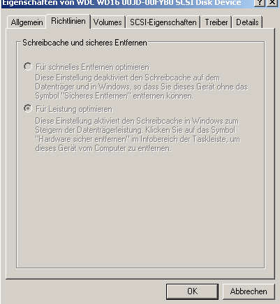

Im Gerätemanager unter Laufwerke -> Deine Platte -> Eigenschaften -> Richtlinien - was ist da hinterlegt? Schreibcache aktiviert?

Im Geräte Manager/Laufwerke scheint der Schreibcache aktiviert zu sein ich mache aber noch ein Bild und poste es denn es schaut so komisch aus denn ich könnte da auch nichts umändern!

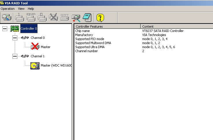

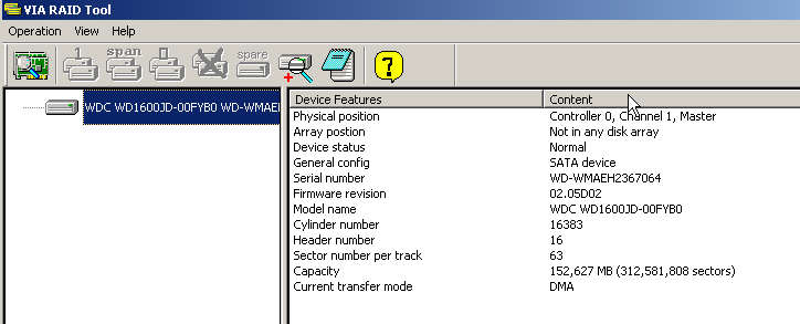

:edit schau mal ich habe noch ein Bild eingefügt von diesen Via Raid tool (hoffe es wird nicht zuviel mit den Bildern ) Dort steht DMA curent transfer mode! Das kann doch nicht normal sein oder das scheint doch das Problem zu sein oder nicht?
Und schaue mal bitte auf das dritte Bild dort habe ich mal von den Controller im Via Raid tool einen Bild gemacht!
So lange da nicht PIO ausgewiesen wird, ist das OK. Ich nehme nicht an, dass es sich um Multiword DMA sondern um Ultra DMA handelt.
Die Win-Dienste beeinflussen den Transvermodus nicht.
Und richtig, SATAs brauchen nicht gejumpert zu werden, da immer nur eine Platte an einem Kanal betrieben werden kann.

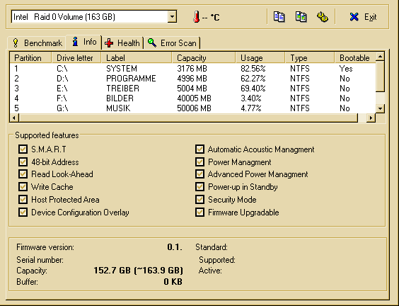

Hallo Sprio danke Dir sehr !
Also ok das Satas nich ejumpert werden müssen wusste ich ja nur warum hängt bei meiner HD hinten ein Jumper dranne?
Zu dem DMA aber im HD2benchw stand irgendwas von supportet DMA 1 und 2 .. (müsstest dir das Bild noch einmal genauer anschauen)
Übrigens die Werte von Maximal 44-45 MB/s mir sagte man in einem anderen Forum die wären eigentlich völlig okay!?
Hier kommen die Bilder
Ich hoffe du kannst mir näheres sagen , übrigens zu Bild eins da habe ich auch mal ein Bild von der Info gemacht denn ich glaube da fehlen einige Angaben oder?

Die Werte scheinen auch in Ordnung zu sein -> http://www.hdtune.com/
