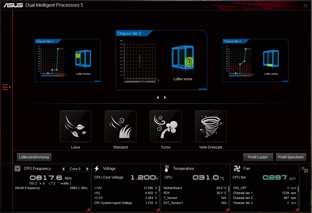

Hi Leute,
Wieso kann ich meine Lüfter nicht selber steuern?
Fan 1 läuft immer unter Vollast, obwohl er ganz anders eingestellt ist.
Fan 2 läuft auch immer unter Vollast, da kann ich gar nichts einstellen.
Fan 3 läuft wie er soll, erst ab 50grad.
Im Bios kann ich auch nichts umstellen. da hängt sich das bios auf.
hab das bios auf den neusten Stand(1102).
Hat da vielleicht jemand das gleiche Problem?
Danke!

Wie laufen die Lüfter wenn ich sie auf DC umstelle?
Ich hab auch das Z170 Pro Gaming und auch nur 3-pin Lüfter und alle laufen/steuren funktioniert einwandfrei.

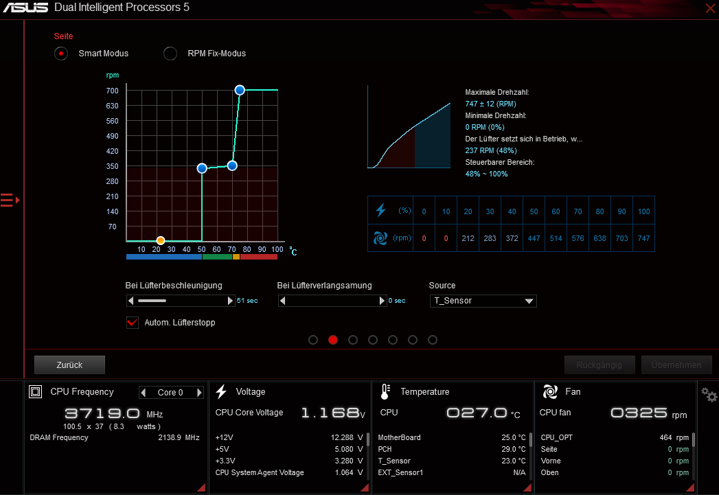

Drück bei deinen Bild links unten auf Lüfterabstimmung, dabei werden alle Lüfter druchgefahren und das Motherboard weiß wie diese angesteuert werden.
Hab im Bios alle Lüfter auf PWM eingestellt und eine Lüfterabstimmung gemacht. jetzt laufen alle 3 Gehäuselüfter unter Vollast und ich kann da auch nichts einstellen:freak:
Ich hab im Tool für jeden Lüfter ein eigenes regelverhalten erstellt.
Im BIOS hab ich nichts verstellt.

Wenn du die Lüfterabstimmung im Tool gemacht hast und dann auf eine Lüfter klickst welches Bild erhälst du dann?
