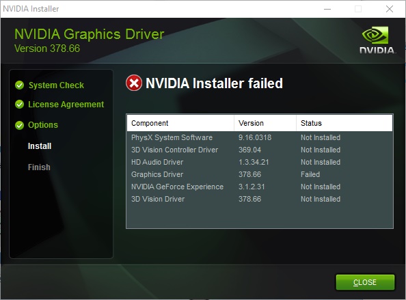

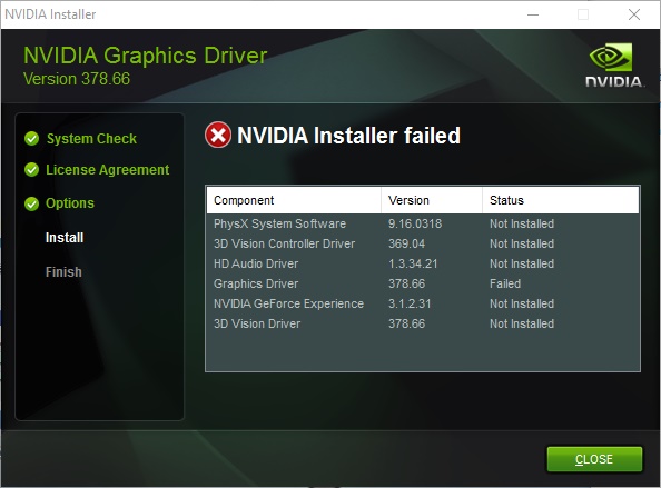

Habe soeben mein Grafiktreiber für meine 980TI aktualisiert und am ende kam nur eine Fehlermeldung
Graphics driver - Failed
Datei ist 378.66-desktop-win10-64bit-international-whql (schon 2 mal heruntergeladen. Betriebsystem ist auch Windows 10 64Bit)
habe danach DDU drüberlaufen lassen um alte reste zu entfernen, hilft allerdings auch nicht...!

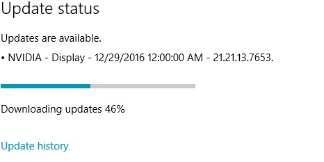

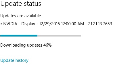

Versuche jetzt über Windows update...
edit:
geht auch nicht...
Wenn es (DDU usw.) nicht Hilft.... dann:
Es geht nun soweit, dass es Leute gibt, die den Treiber gar nicht mehr loswerden - nicht einmal mit DDU. Es hat anscheinend mit einem ominösen Temp-Ordner (c:/TEMP/NVIDIA) zu tun, der bei der Installation angelegt wird und darüber hinaus noch mit Adminrechten geschützt wird. Der NVidia-Installer möchte diesen Temp-Ordner nutzen, hat aber keinen Zugriff darauf. Man muss nun also selber schauen, dass man den Ordner löscht. Entweder mit entsprechenden Tools (IObit Unlocker) oder indem man manuell den Besitz des Ordners übernimmt (Tutorial). Kein Kommentar zu Microsoft an dieser Stelle...
Kommen wir nun zu einigen bekannten Lösungswegen (Windows 10), falls man einen alten Treiber verweden möchte oder Probleme mit dem Update hat:
1.) Im Geräte-Manager den Eintrag "Grafikkarte" aufklappen
2.) Dort Rechtsklick auf die Grafikkarte ausführen und Eigenschaften auswählen
3.) In den Eigenschaften auf den Tab "Treiber" klicken
4.) Dort auf den Button "Vorheriger Treiber...." klicken und Windows ein Rollback auf den vorherigen Treiber durchführen lassen
Möchte man an dieser Stelle einfach den neusten Grafikkartentreiber installieren (momentan 378.49), lädt man sich diesen von der NVidia-Webseite herunter und installiert ihn. Alternativ kann man den neusten Treiber auch über Geforce Experience installieren. Das Update sollte nun nicht mehr installiert werden. Bei älteren Treiberversion scheint dies jedoch nicht zu gehen, da dann wieder der Windowsupdate-Treiber installiert wird.
Möchte man eine ältere Treiberversion verweden oder auf Nummer sicher gehen, kann man folgendes ausprobieren:
5.) Nach dem Rollback auf den vor dem Windowsupdate installierten Treiber, folgendes Tool (wushowhide.diagcab) von der Microsoft-Webseite herunterladen: Microsoft: Tool - Show/Hide Updates
6.) Das Tool ausführen, nach kurzem Scan und anschließendem Auswählen von "Hide Updates" sollte hier nun der Windowsupdate-Treiber (Nvidia) evtl. zusammen mit anderen Treiberupdates in einer Liste angezeigt werden
7.) Dort den Treiber auswählen und auf "Weiter" klicken
8.) Windows sollte den Treiber nun nicht mehr installiert
Falls man auch zukünfigte (Zwangs-)Treiberupdates unterbinden möchte oder der obige Schritt nicht funktioniert hat, weil der Treiber nicht in der Liste angezeigt wird, kann man ALLE (!) automatischen Treiberupdates von Windows 10 in der Registry (ExcludeWUDriversInQualityUpdate ) ausschalten: Tutorial
Ich hoffe, ich konnte mit dieser Anleitungen einigen Leuten hier helfen
http://extreme.pcgameshardware.de/g...eute-im-windowsupdate-autom-installation.html
