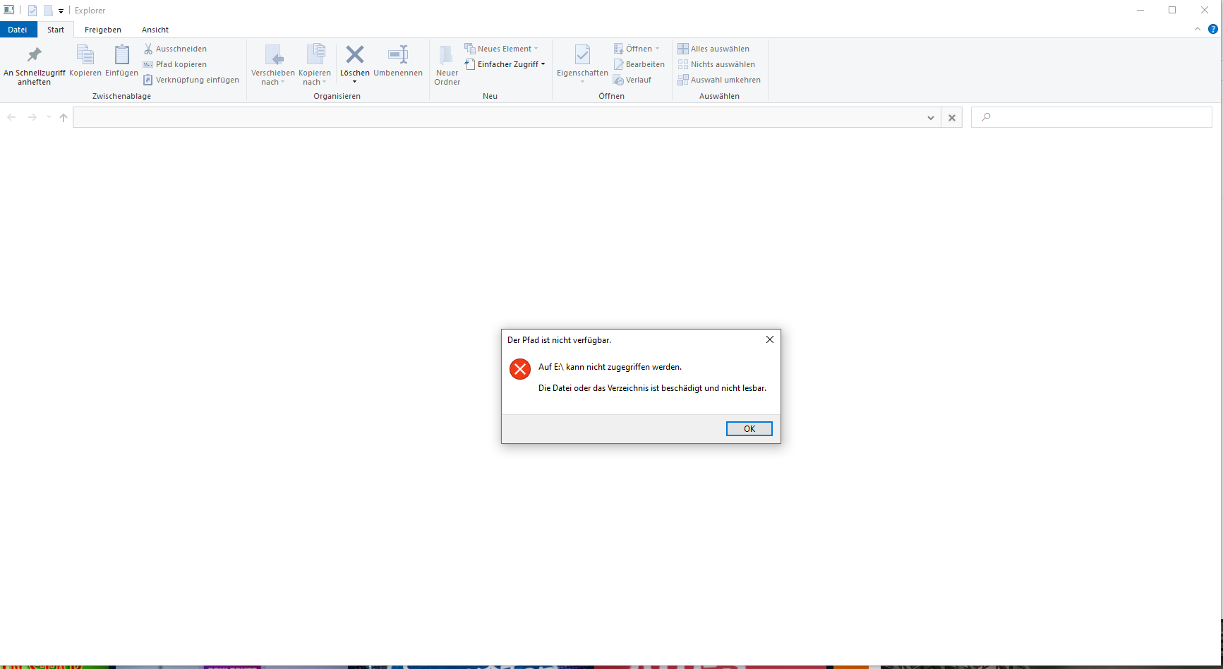

Die Festplatte bzw das USB Gerät ließ sich aber immer noch nicht entfernen, aber ganz normal weiter auslesen und so entschloss ich mich einfach wenn ich fertig bin mit meiner Sichtung der PC runter zu fahren. Nun habe ich ihn wieder angemacht, der Reader läuft und die Festplatte wird mir zwar angezeigt mit e: aber ich kann nicht drauf zugreifen und bekomme folgende Meldung:

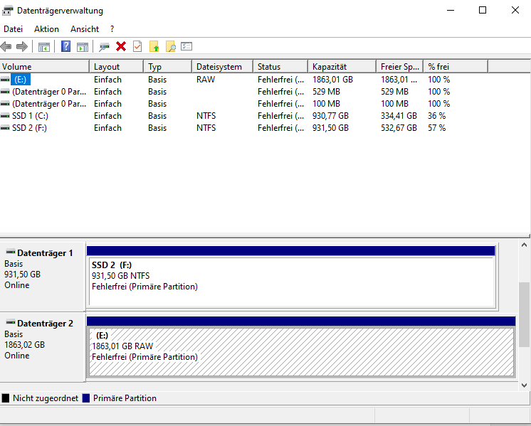

In der Übersicht sieht es so aus:

Habe ich meine Platte gecrasht? Ich wollte nur, dass das Gerät ordentlich von Windows getrennt wird und jetzt kann ich nicht mehr zugreifen :-(
Danke für jede Hilfe

Die Datenträgerverwaltung sagt folgendes, das Format auf "RAW":
sagt es das was ich denke? :( Ich bin tottraurig

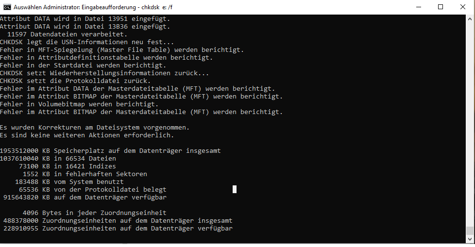

Danke, werde ich Testen. Bin gerade auf ein Video gestoßen mit einem Konsolenbefehl für das Windows eigene Recovery Tool "chkdsk e: /f"
Das rattert gerade durch. Mal sehen ob ich danach wieder auf die Daten zugreifen kann. Wenn nicht, werde ich Testdisk nutzen. Vielen Dank
Das wird als Ergebnis zwar angezeigt, aber normal benutzen kann ich die Platte in der Festplattenübersicht leider nicht
es werden bereits fehlerhafte Sektoren angezeigt, mach eine 1:1 Kopie und mache die weiteren Versuche mit der Kopie

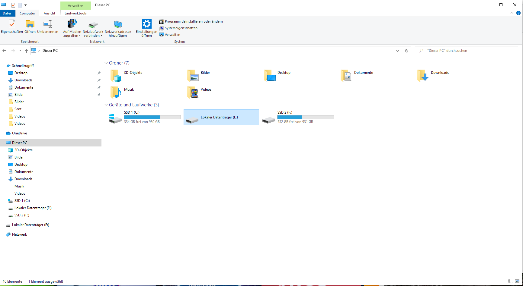

Zudem ist nach dem Rettungsversuch mit "chkdsk e: /f" die HDD in der Übersicht wieder mit ntfs angezeigt. Allerdings kann ich immer noch nicht zugreifen. Sollte ich totzdem den o.g Befehl nutzen oder wie gehe ich am besten vor? Möchte nichts falsch machen.
