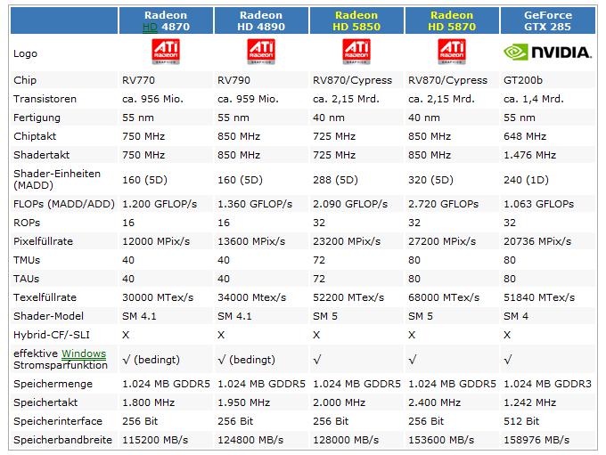

Bei normalem CF hast Du volle 2x16 Lanes. Was mir aber nicht so richtig klar ist: wozu der ganze Aufwand, wenn Du mit einer HD5850 OC bzw. HD5780 Dir das ganze Gefrickel sparen kannst? Zudem wird diese Lösung leiser und stromsparender sein. Obendrein gibt's noch DX11. Was auch viele unterschätzen: bei einem CF ist das Gehäuse ziemlich voll und die Zugänglichkeit mancher Dinge erschwert ... Die möglichen grundsätzlichen Nachteile von CF sind Dir bekannt?

Aber- wenn ich das, trotz der ganzen Tests richtig sehe- Ich habe doch mit zwei 4890ern deutlich mehr Leistung als mit einer genauso teueren 5870erm oder?
Wenn man die MR abzieht, weil man bedenken muss das man mehr Frames braucht das es gleich flüssig ist, kann man nicht gerade sagen das so ein CF-Gespann schneller ist.

Eine HD5870 ist nach den Daten gleichstark wie ein CF aus zwei 4890ern. ;)
Ansonsten: Stichwort Mikroruckler, Stichwort exe-Renaming wenn das neue Superspiel CF nicht oder nur schwach unterstützt. Bei Crysis hat's seinerzeit fast sechs MOnate gedauert bis CF ganz gut lief, be Assassins Creed (hatte damals ein CF-System) ganze vier Monate ... Normalerweise gammelt ein Spiel nach dieser Zeit bereits im heimischen Regal. Eine HD5850/70 bringt immer ihre Leistung, die zwei Schreihälse HD4890 nur dann, wenn auch CF funktioniert.
