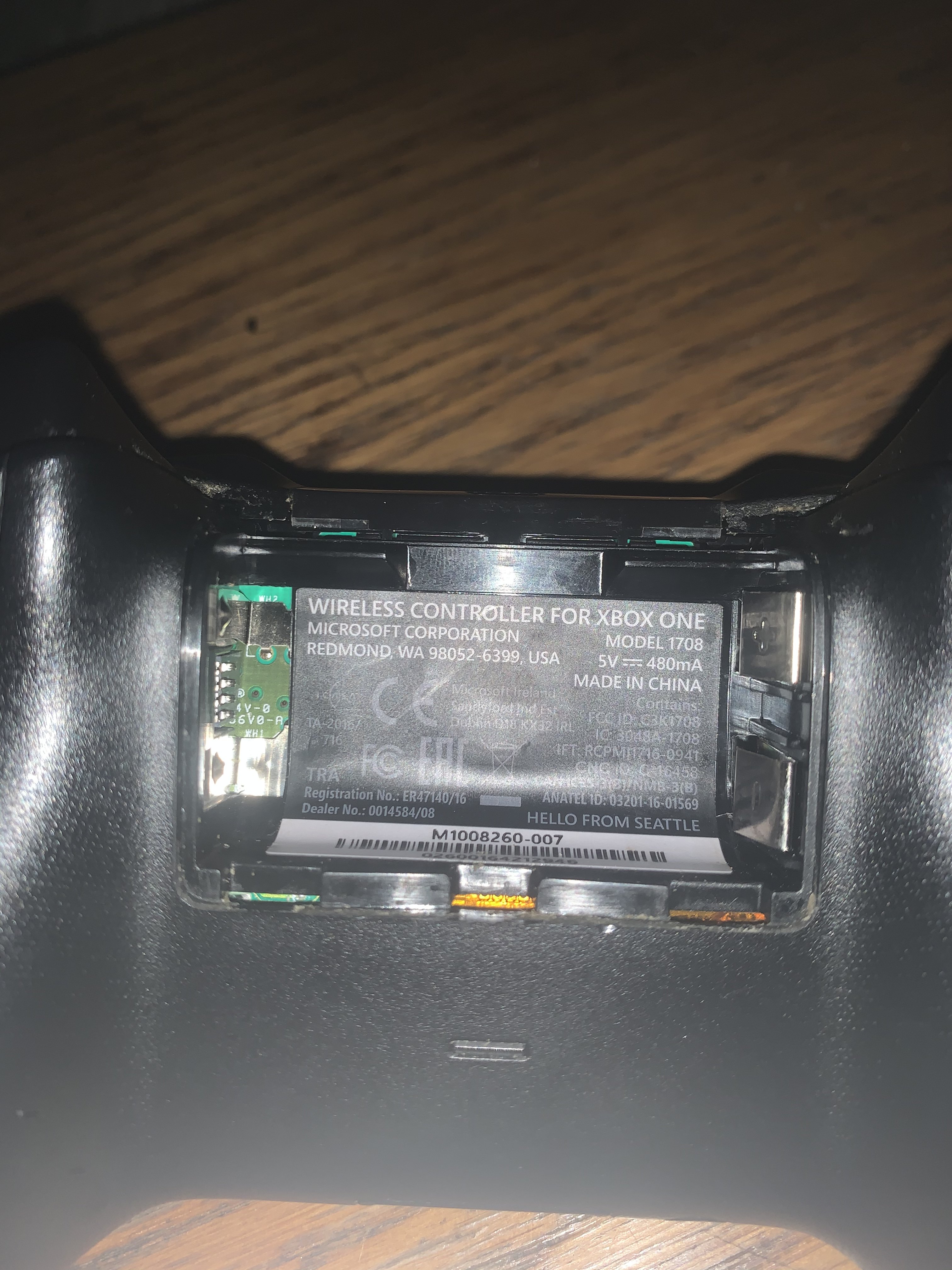

Guten Abend ich würde gerne wissen ob ich diese XBox Batterien von Amazon für mein One Controller verwenden kann
https://www.amazon.de/gp/aw/d/B01HPR08S4?ref=ppx_pt2_mob_b_prod_image
Wie man bei meinem Controller erkennen kann hat es eine Klinke gegenüber den Plus Minus Polen aber bei den Amazon Batterien sehe ich den Anschluss dafür nicht.

Erst einmal: JA, kannst du nutzen!
Der 4 polige Anschhluss ist für richtige Akkupacks für den Controller, da steckt noch ne kleine Elektronik mit drin und dafür sind die Kontakte.
Das was du dir da rausgesucht hast, sind quasi nur je zwei stinknormale AA-Akkus zusammen "geklebt", und mit Ladegerät. Quasi das selbe wie du überall im Handel bekommst. Halt nur zum Zweierpack vereint.
Also ja kannst du nehmen, für den Controller sind das aber normale Batterien. Der erkennt da nichts anderes.

Die von dir gefundenen Akkus werden passen und funktionieren. Das erstmal vorne weg.
Aber es wäre in meinen Augen ein Fehlkauf.
Kapazität
Die anderen schon genannten Akkus haben pro AA Einzelakku schon mehr Kapazität als die von dir rausgesuchten im 2er Bund. Sprich länger zocken, seltener Laden -> Akkus leben länger.
Unbekannter Hersteller XY
Bei Akkus und Batterien wird viel Pfusch betrieben und Schrott verkauft. Und wenn dir son Ding ausläuft ist mit Pech der Controller hin. Ja das kann auch bei Markenakkus passieren ist aber unwahrscheinlicher.
Lebensdauer
Wenn bei deinen einer kaputt geht heißt es entweder das Akkupack wegschmeißen oder die Folie aufreißen und dann mit anderen Akkus schlecht kombiniert weiterverwenden.
