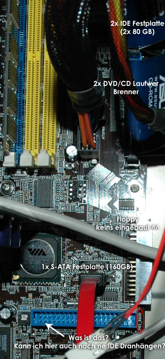

was er meint , ist sicherlich wie er das macht
EvilMoe
- Jan. 2005
- 2.785
Hi,
Für ein Floppy kann dieser IDE-Port nicht sein. Denn die Ports für Floppys sind schmaler und haben eine andere Pinbelegung.
Außerdem sind auf Mainboards immer nur 1 Floppy-Port vorhanden und den hat er ja schon auf dem angehängten Bild dokumentiert.

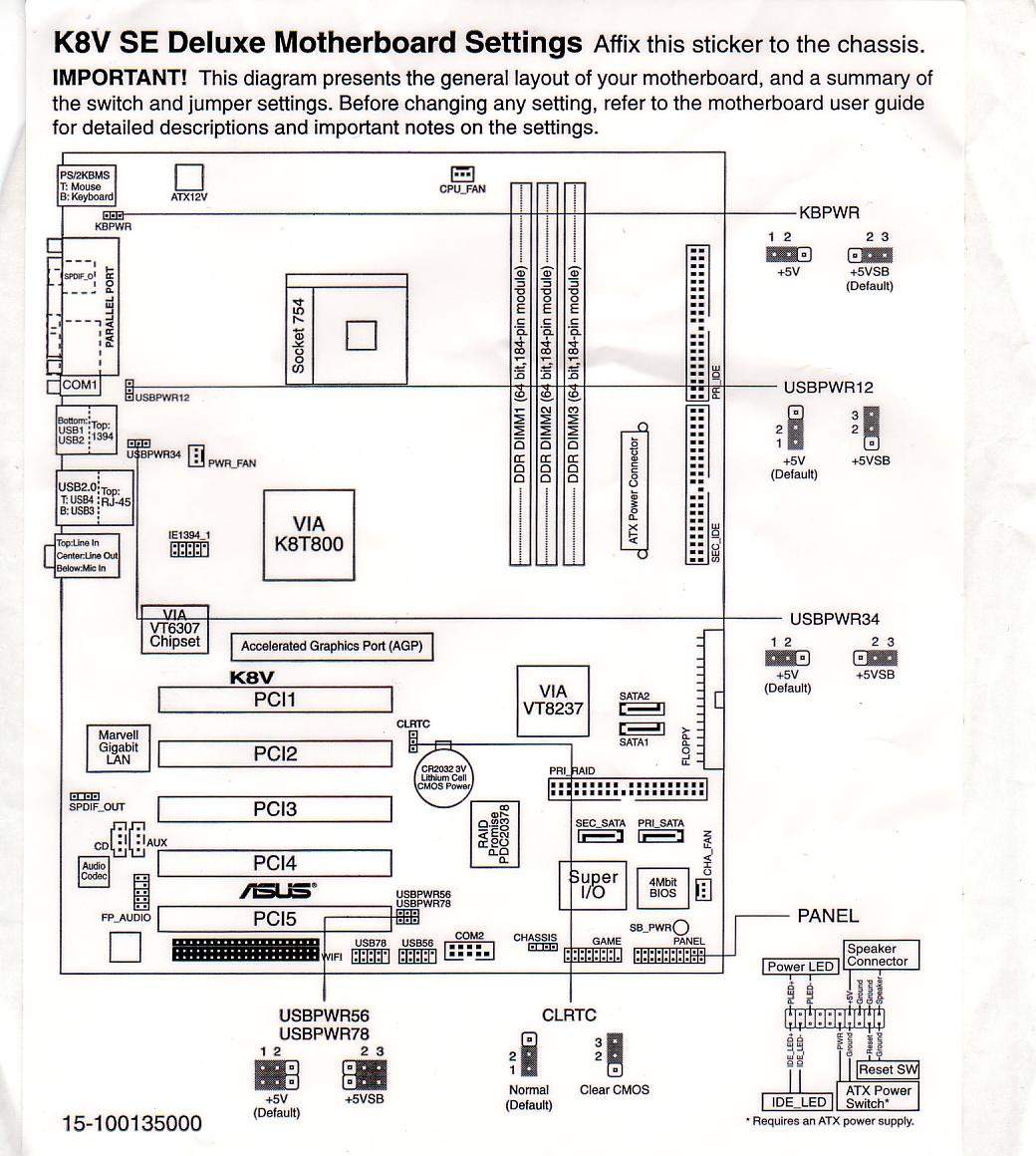

Hi, also hier hab ich mal das von meinem Mainboard, es scheint also ein RAID-Port zu sein, kann ich an dem jetzt noch eine IDE-Festplatte anschließen?
Also ich habs mal dran gemacht aber da tut sich nichts. Muss ich da noch ein treiber wie bei meiner SATA festplatte installieren?

xe3tec schrieb:den raid kannst dur nur mit 2 HDs nutzen
und dann RAID 1,0,5 ect
normale IDE ranhängen geht nur über IDE controller der ne PCI steckkarte is![]()
Falsch! Der Promise am K8V kann auch einfache Festplatten ansprechen!
@L.o.D
Lass die Festplatten wo sie sind!
Geh ins Bios, und aktivier den Promise Controller, wenn er nicht aktiviert ist.
Dann stell ihn auf IDE Mode um.
Wenn du jetzt ins Windows gehst, müsste eine neuer Hardware erkannt werden!
Treiber von mitgelieferter Treiber CD(Mobo-CD)
Danach kannst du die Festplatte in der Datenträgerverwaltung partitionieren/formatieren
