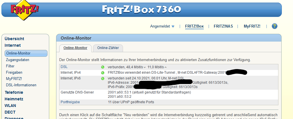

Habe ich auf den meisten Clients deaktiviert, aber alle Clients haben als DNS Server über DHCP automatisch die Fritzbox eingetragen - egal ob über v6 oder v4 und die Fritzbox hat automatisch die v6 Server meines Providers drin und ignoriert die Settings für die v4 Server (siehe Screenshot). Somit kann ich also keine alternativen DNS Server benutzen, ausser ich konfiguriere die Clients händisch um bzw. nutze einen anderen DHCP - letzteres werde ich mal probieren.

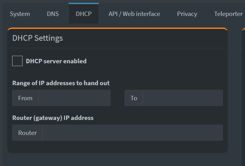

edit: so DHCP auf der Fritzbox deaktiviert und auf dem Pi aktiviert, läuft nun. Das einzige was jetzt halt nicht mehr geht, ist die Search Domain, also fritz.box kann ich nicht mehr eingeben im Browser.

Wenn du einen Pihole laufen hast, kannst du den DHCP ja schnell und unkompliziert umziehen. DHCP auf dem Pihole aktivieren und auf der FB deaktivieren. Der FB eine feste IP geben und diese im Pihole an entsprechender Stelle eintragen.

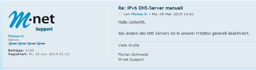

Je nach Neu- oder Altkunde und/oder Router usw. liegt das an M-Net selbst.
Die ersten drei Treffer führen ins Forum. Beim Treffer auf das Dreick klicken, im Cache.
https://www.google.com/search?q=m-net+alternativer+dns
So kann man lesen, ohne sich im Forum anzumelden. Anbei ein Screenshot.
Gehen die Links vielleicht?

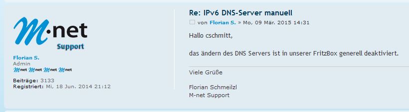

1. das ändern des DNS Servers ist in unserer FritzBox generell deaktiviert
https://webcache.googleusercontent....iewtopic.php?t=9363+&cd=1&hl=de&ct=clnk&gl=de
2. M-net DNS-Server bei einer Namensauflösung von google.de und google.com M-net IP-Adressen zurückgeben
eine Abfrage direkt bei den Google-DNS-Servern (8.8.8.8, 8.8.4.4) ebenfalls M-net Adressen ausspuckt. Antworten von alternativen DNS-Servern (beispielsweise 209.244.0.3 von Level3) scheinen nicht angefasst zu werden
https://webcache.googleusercontent....iewtopic.php?t=8670+&cd=2&hl=de&ct=clnk&gl=de
3. der DNS ist bei den provisionierten Endgeräten konfiguriert. Eine Änderung ist nicht möglich
https://webcache.googleusercontent....ewtopic.php?t=10101+&cd=3&hl=de&ct=clnk&gl=de

Danke für den Hinweis. In dem Forum von M-Net war ich mal angemeldet, aber die Mitarbeiter dort sind extrem unfreundlich. Deswegen schaue ich da gar nicht mehr rein. Aber interessant zu wissen, dass es mit Google Cache auch so geht :)
