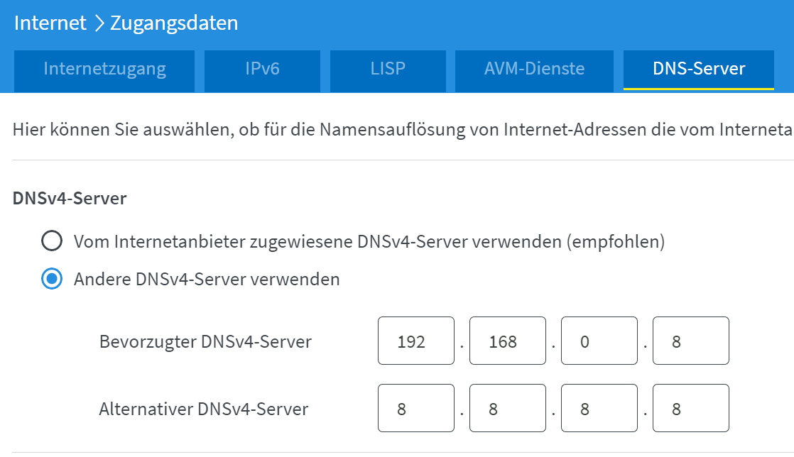

Habe mir auch mal ein Pihole bzw. Adguard installiert. Zum testen mal am Windows Rechner anstatt DHCP den DNS Server fest eingetragen. Hab zwar keinen Unterschied gemerkt was Werbung im Netz angeht aber immerhin kamen ein paar Anfragen an und wurden auch geblockt.
Also auf der Fritzbox die IP des Adguard eingetragen und gewartet. Seitdem sind jetzt 16h vergangen und nichts hat sich getan. Keine einzige Anfrage kommt beim Adguard an. Meine Geräte haben natürlich alle die Fritzbox als DNS eingetragen - und nein ich möchte nicht bei jedem Gerät manuell die DNS Einstellungen ändern müssen.
Oder kann man hier gar keine internen IPs eintragen bzw. werden diese ignoriert?
1&1 Festnetz
Wenn du den alternativen mal raus nimmst, sollte doch alles dann über deinen Pihole gehen. Sonst haste ja den Pihole und den Cloudflare DNS.
Reaktionen: Tanzmusikus

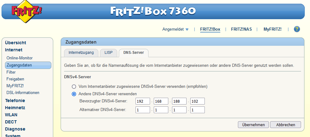

Mit der Einstellung aus dem Bild sagst Du nur der Fritzbox, nimm diesen DNS statt den des Providers.
Für die Clients ist die FB DHCP-Server und auch dann der DNS.
Liegt wohl dann am alternativen DNS der hier angegeben ist? Hat @Shalill etwas schneller vermutet. :)
Ich wollte halt nicht offline sein, falls der Adguard down ist. Ich dachte, es wird immer zuerst der erste DNS Server angefragt und nur falls er nicht reagiert der zweite. Dann nehme ich den mal raus.
Edit: Man kann ihn nicht löschen. sigh. Ich geb mal was anderes ein.
So ungültige IP eingegeben und meine Namensauflösung geht immer noch aber am Adguard kommt nichts an.

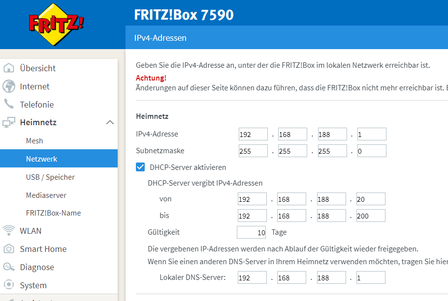

Dort trägst du auch nicht deinen Adguard-Server ein. Unter Internet > Zugangsdaten kommen die Daten für einen DNS im Internet, wie Google, Cloudflare oder was weiß ich rein.
Deinen DNS im lokalen Netzwerk trägst du unter Heimnetz > Netzwerk > Netzwerkeinstellungen > weitere Einstellungen > IPv4-Einstellungen > Lokaler DNS-Server ein.
Auf deinem Adguard richtest du dann die Weiterleitung auf die Fritzbox ein.

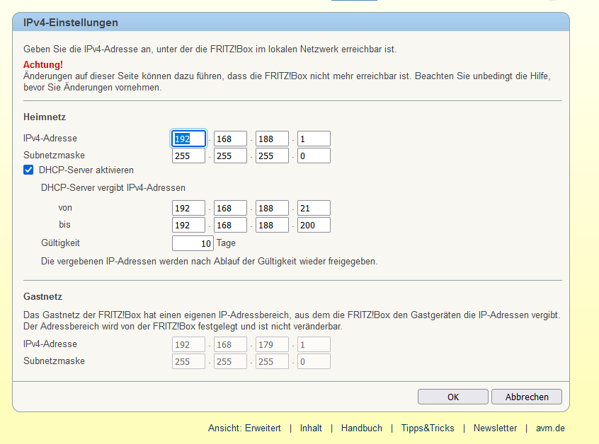

An der gleichen Stelle, wo du auch den IP-Adressbereich fürs lokale Netzwerk einstellen kannst.
@ Bild, was du nachträglich eingefügt hast:

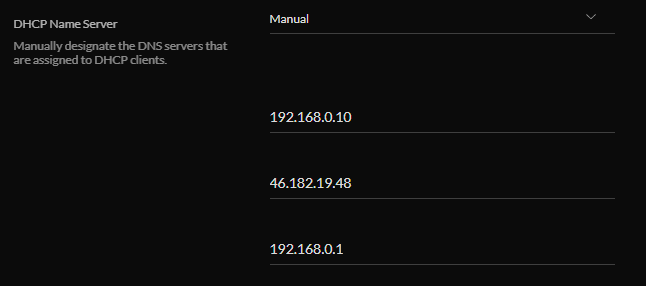

Bei mir zu hause habe ich eine Unifi Umgebung und dort habe ich den PiHole als ersten DNS für die DHCP Vergaben eingetrage.
Hier gehen auch alle Anfragen an den PiHole.
Es wird immer zuerst der erste DNS Server angefragt. Nur wenn dieser nicht verfügbar ist, werden die anderen genutzt.
Du redest am ziel vorbei.
Er trägt den DNS sehr wohl richtig ein.
Das was du beschreibst ist, welcher DNS per DHCP an die Clients verteilt wird.
Auch wenn die Clients an der Fritzbox anfragen, landet die Anfrage dann trotzdem beim Adguard, wenn Adguard wie oben gezeigt als DNS-Server für die Fritzbox eingestellt ist.
Einziger Unterschied:
In deiner Variante sieht man auf dem Adguard alle Anfragen nach Client aufgeschlüsselt.
In der Variante des TE steht als Client immer die Fritzbox.
Wenn die FB 7360 (hier scheinbar mit M-Net Branding, keine freie) keinen anderen DNS per DHCP verteilen kann und man die Trennung nach Clients will, muss der DHCP umziehen.

Das bringt nichts, weil ich auf der Fritzbox nur v4 Server einstellen kann, die werden aber nicht benutzt. Siehe Screenshot
Lass doch die Vermutungen ;) Nein, im Ernst, dank dir hab ich die Config geprüft - ja ist gebranded.
Die schönste Variante wäre ja, dass die Fritzbox als DNS Server den Adguard über DHCP ausliefert, dann könnte ich nämlich auch die Clients unterscheiden. Liegt aber an der alten FW wohl dass das nicht geht.
Aber warum ich nur v4 DNS Server setzen kann und immer noch v6 benutzt werden, ist mir ein Rätsel. Ich tippe mal das liegt am Branding und dem DS-Lite Tunnel
