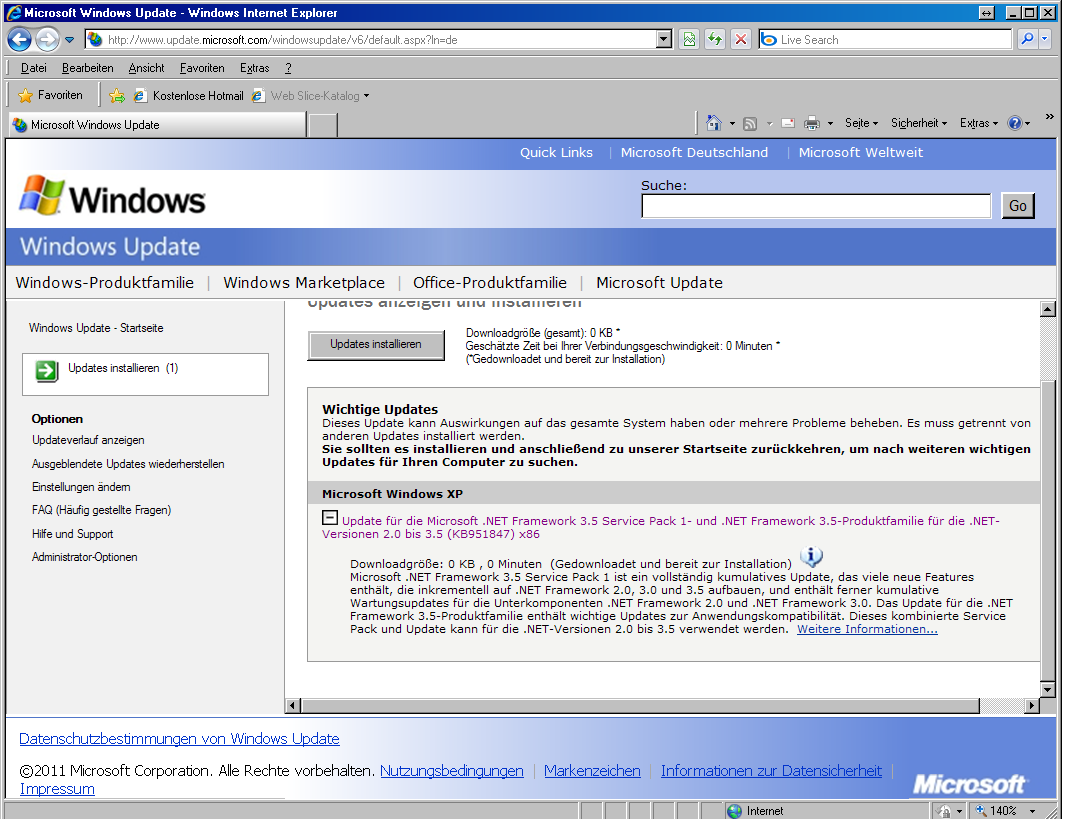

Bei mir werden die Ordner immer gelöscht und ich habe noch nie Probleme gehabt, so wie in Post 5 beschrieben (10 Jahre XP User). Updates gehen alle noch über M$. Es kann passieren, das jedes Mal beim Update erst ein Netframeclient runtergeladen und installiert wird, wenn man manuelle Updates macht. Automatische Updates habe ich abgestellt.
Mache zusätzlich andere Quellen kleiner, Papierkorb auf 3%, Cache vom Explorer auf 50 MB, Tempordner leeren lassen beim runterfahren, Systemwiederherstellungspunkte löschen usw.
