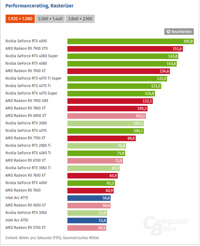

Gerade im Angebot:
Ist genauso flott, wie die AMD RX 6600 oder die NV RTX 3060:
Intel Arc 750
GPU-Ranking Computerbase

Jemanden mit wenig Erfahrung würde ich keine Intel Karte andrehen.
Ist der hohe Idle Stromverbrauch schon behoben bei den Karten?

Die Arc ist durchaus eine valide Option- besonders zu dem Preis.
Hat ja auch mehr Raytracing-Perfomance als die RX6600.
