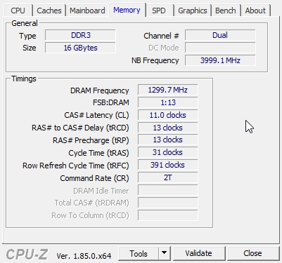

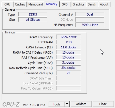

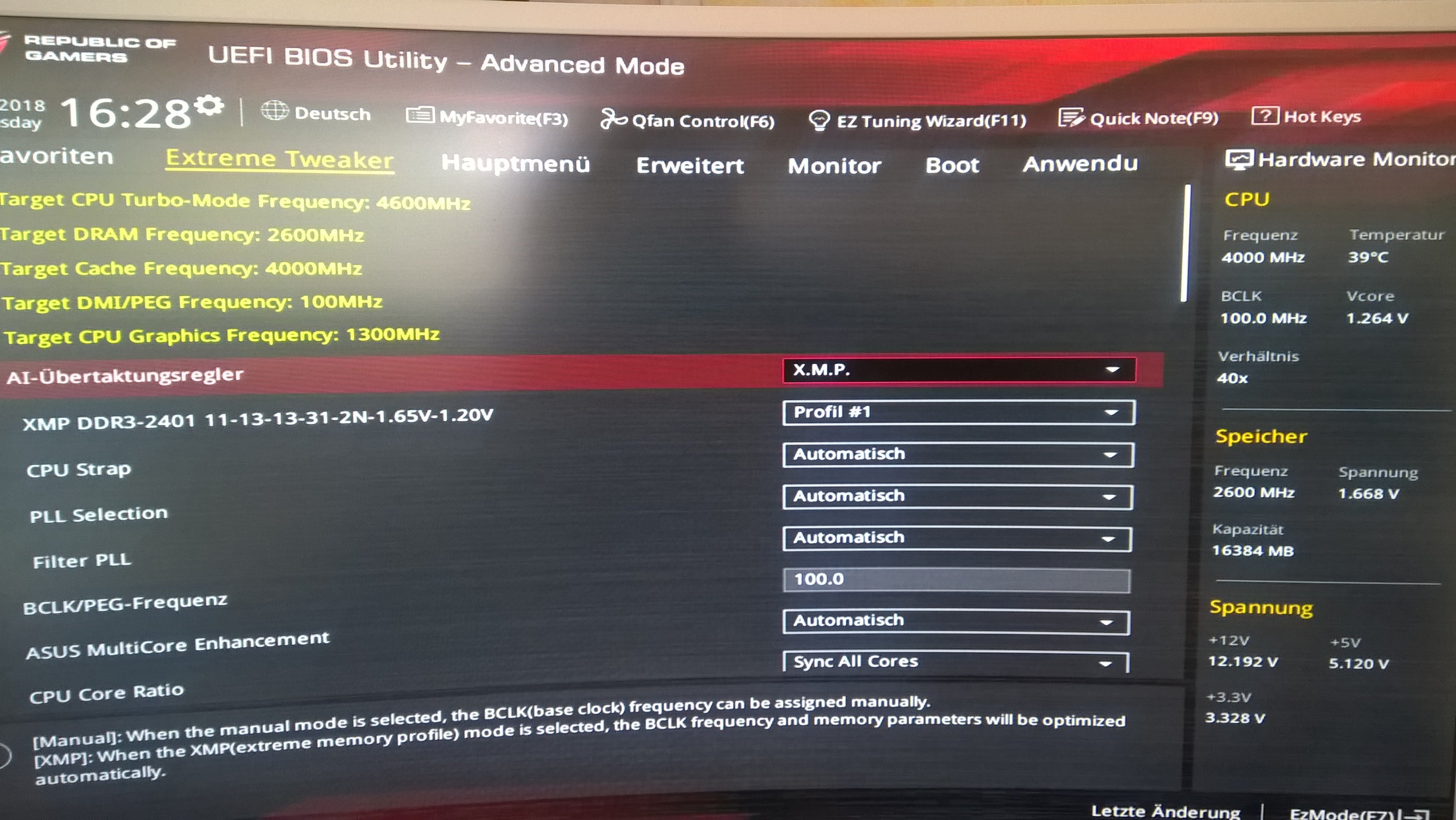

Ich habe bei mir im Bios "XPM" aktiviert und "2600MHz" (hat wunderbar funtioniert), vieleicht hast du Glück und es läuft bei dir ja auch direkt mit "2400Mhz"..............Das schlimmste was passieren kann ist das der PC nicht mehr Bootet und du einen CMOS Reset machen musst

Wie gesagt "Ich habe das XMP Profil aktiviert und danach die Speichergeschwindigkeit (manuel) auf 2600Mhz gesetzt"
