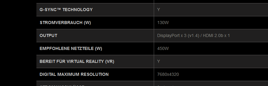

Wenn Ihr Euch Grafikkarten kauft, schaut Ihr dann auch auf die technischen Spezifikationen ?
Die Empfehlung beruht auf der Worst Case Annahme, dass jemand ein Billignetzteil nutzt.
Eine 1660 mit i5 9600k brauchen selbst auf Volllast keine 400W. Im Spielbetrieb sinds vermutlich 200-250W.
