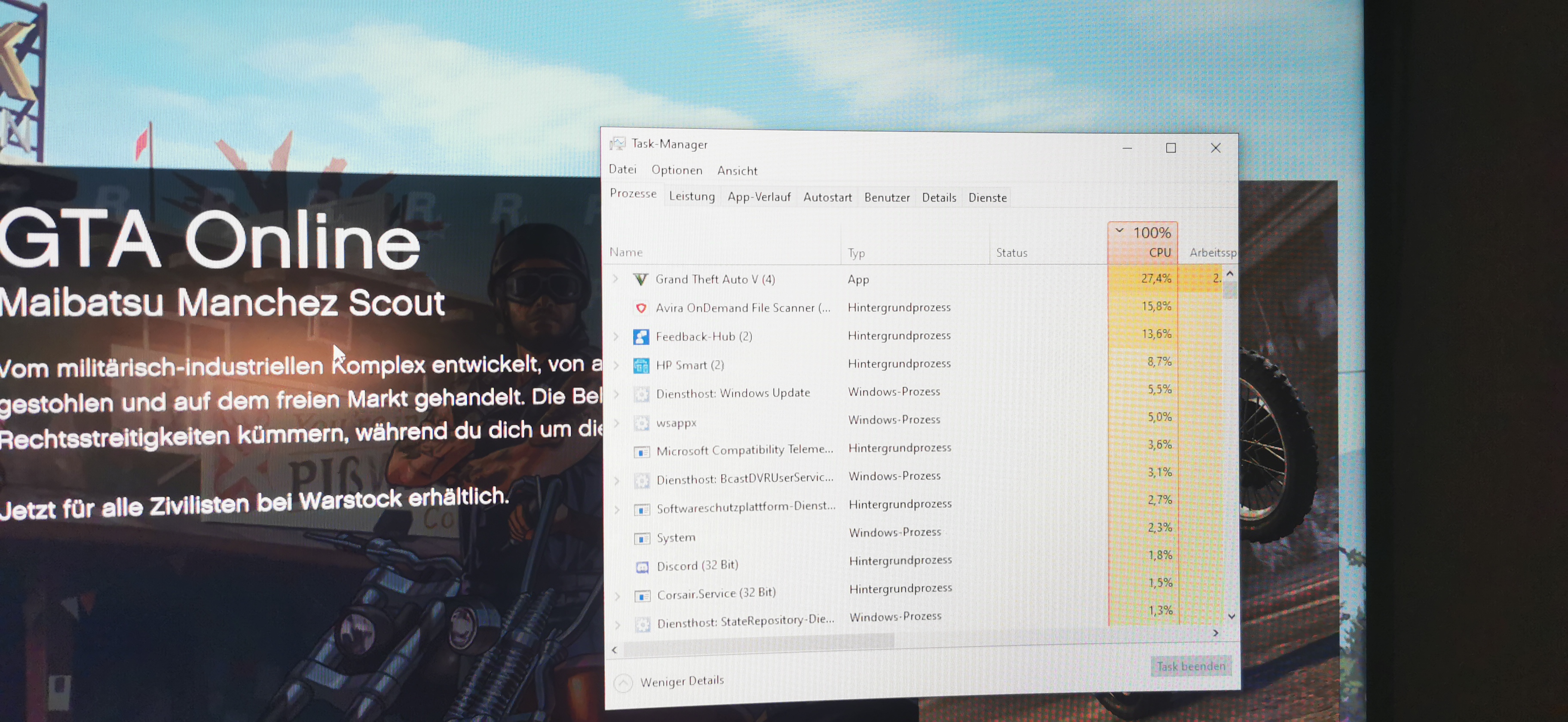

Hier mal ein kleines Beispiel
Also ich lese da 100% CPU Last, alleine schon 35% wegen irgendwelchen Unsinn (avira, Feedback hub und HP Smart irgendwas).
Und Windows Update muss doch auch nicht während dem Stream sein. Fast die Hälfte ist da überflüssig am laufen...

Ne auf 60FPS werde ich es nicht stellen, weil mein 144 HZ Monitor sich sonst nicht entfalten kann.
Da läuft kein Update garnichts 🤷🏻‍♂️
