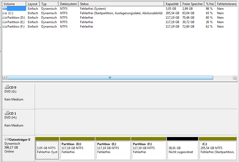

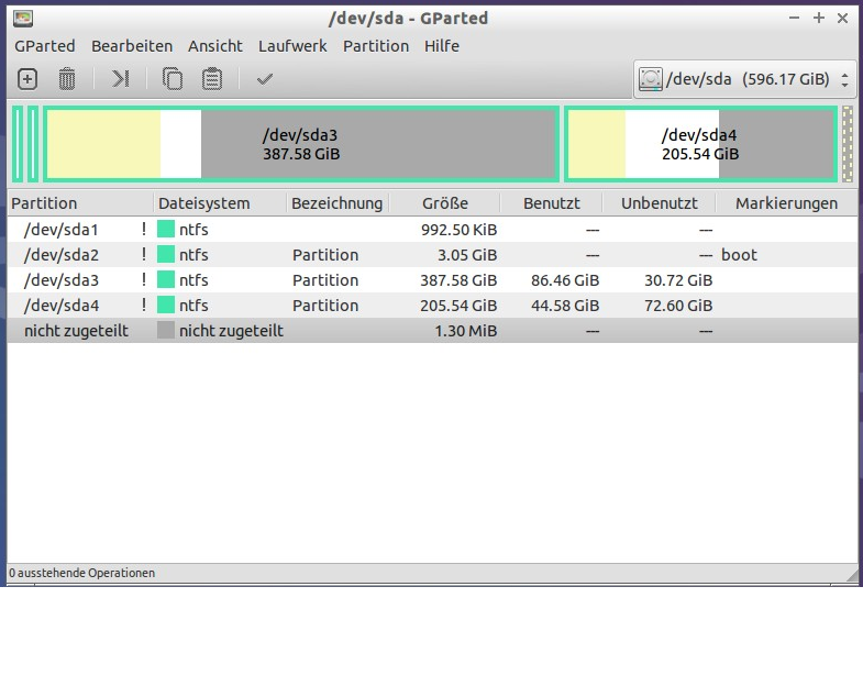

ich möchte den "nicht zugeordneten Speicher" der Partition C hinzufügen. Wenn ich aber gparted starte habe ich nur 2 Partitionen. Partition C ist eine und Partition D bis F plus der nicht zugeordnete Speicher sind die andere Partition.
Wie kann ich das jetzt trennen damit ich den nicht zugeordneten Speicher der Partition C hinzufügen kann.

Was ich aber nicht verstehe, wieso bei der Datenträgerverwaltung und bei gparted ganz andere Partitionen gezeigt werden.
Liegt wohl daran weil es ein dynamisches Laufwerk ist.

Der "nicht zugeteilte" Bereich ist doch nur EIN MEGABYTE ganz am Ende. Um das winzige Ding nutzbar zu machen, würde ich nicht groß am Rad drehen. :)

Beim gparted wird komischer Weise 1 MB angezeigt. Ich verstehe auch nicht warum.
In Wirklichkeit sind es aber 36 GB. Es ist am 2. Bild zu erkennen.

Disclaimer: Auf Liste+Bild der Windows-Datenträgerverwaltung vertraue ich eigentlich wenig, seitdem ich von diesem Programm (Win7-Version) auf MBR-Platten schon mehr als 4 primäre Partitionen angezeigt bekommen habe, was nun wirklich grober Unfug ist. :)
Die Größe des "sda3" im gparted passt allerdings prima zum Windows-Bild: 3*117GB + 36GB frei = 387 GB. Mit diesen "dynamischen Datenträgern" kann ich leider wenig anfangen. D: + E: + F: sind so eine Art Logische Laufwerke in einer Erweiterten Partition, die noch 36GB freien Platz hat. Nur ist es eben keine erweiterte Partition(mit der auch gparted umgehen kann) sondern wohl eine Microsoftsche Besonderheit.
Du schreibst in #3 "Ich habe den PC gerade neu aufgesetzt". Das überrascht mich. Was hast du angestellt, um diese dynamischen Datenträger und die seltsame Reihenfolge der Laufwerke zu bekommen? Absicht? Ich würde mich @leipziger1979 anschließen: Lieber nicht anfassen oder nochmal komplett neu machen. Ganz klassisch mit "basic" statt "dynamic" als Typ.

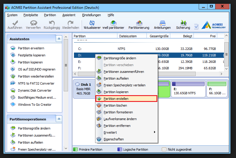

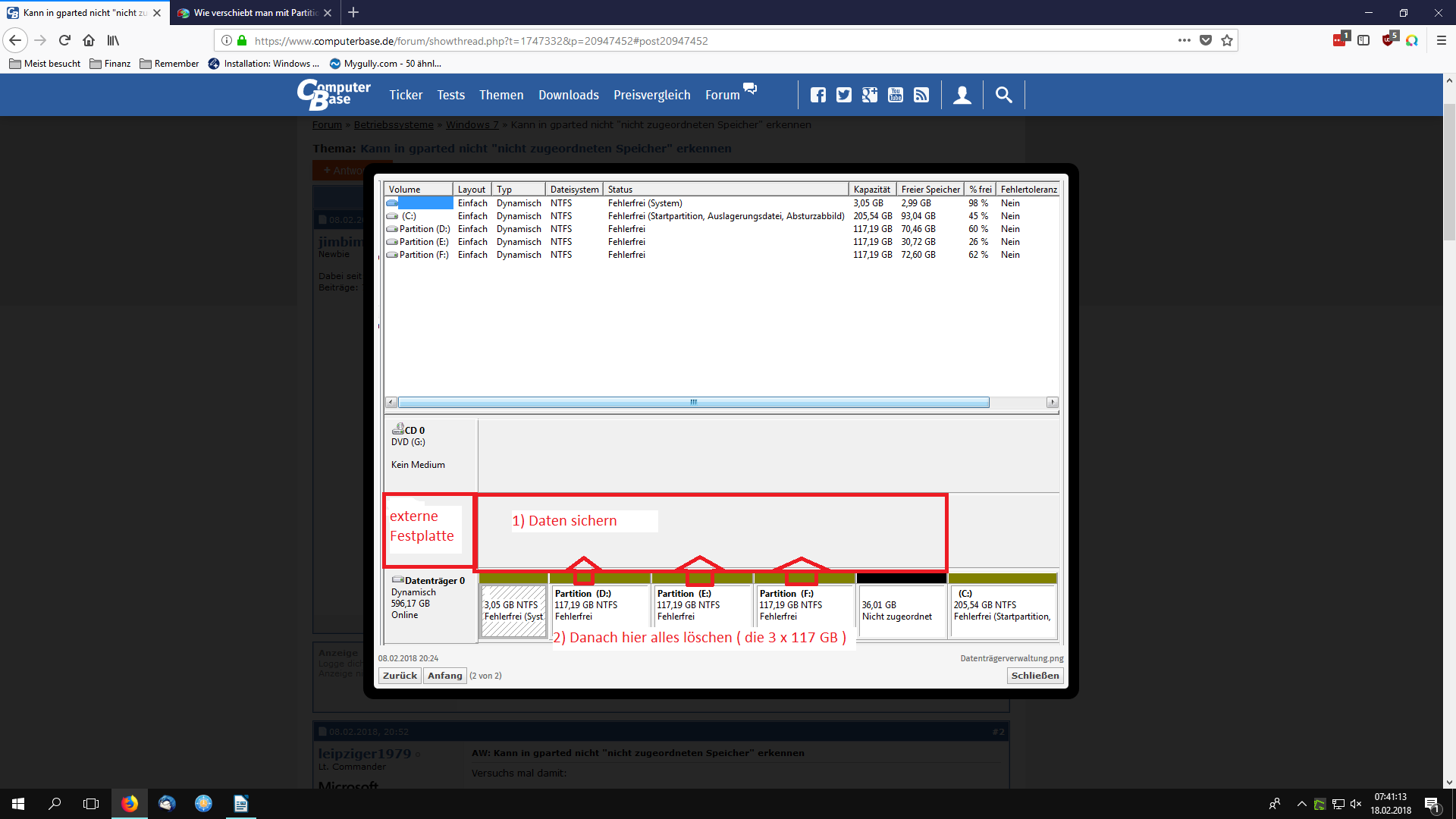

1) Downloade dir Aomei Partition Assistant Standard Free und erstelle auf einer externen Festplatte 3 mal 117GB Partitionen, auf die du deine Daten von D: E: und F: rüber kopierst. Die kannst du dann auf deiner internen Festplatte löschen.

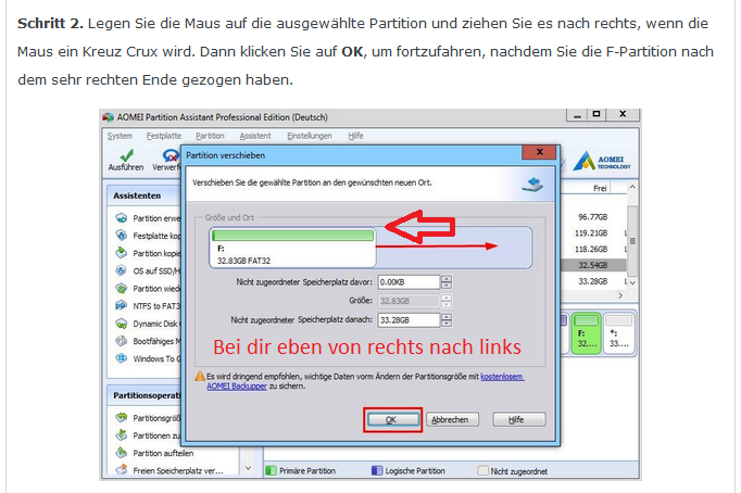

2) In Aomei verschiebst du dann deine C: in dem du sie mit rechter Maustaste anklickst und anhälst, nach vorne.Wie verschiebt man Partition?
3) Nach verschieben von C: , kannst du gleich in Aomei wieder 3 Partitionen zu 117GB erstellen, wo du deine Daten von der externen Festplatte zurück spielst.
