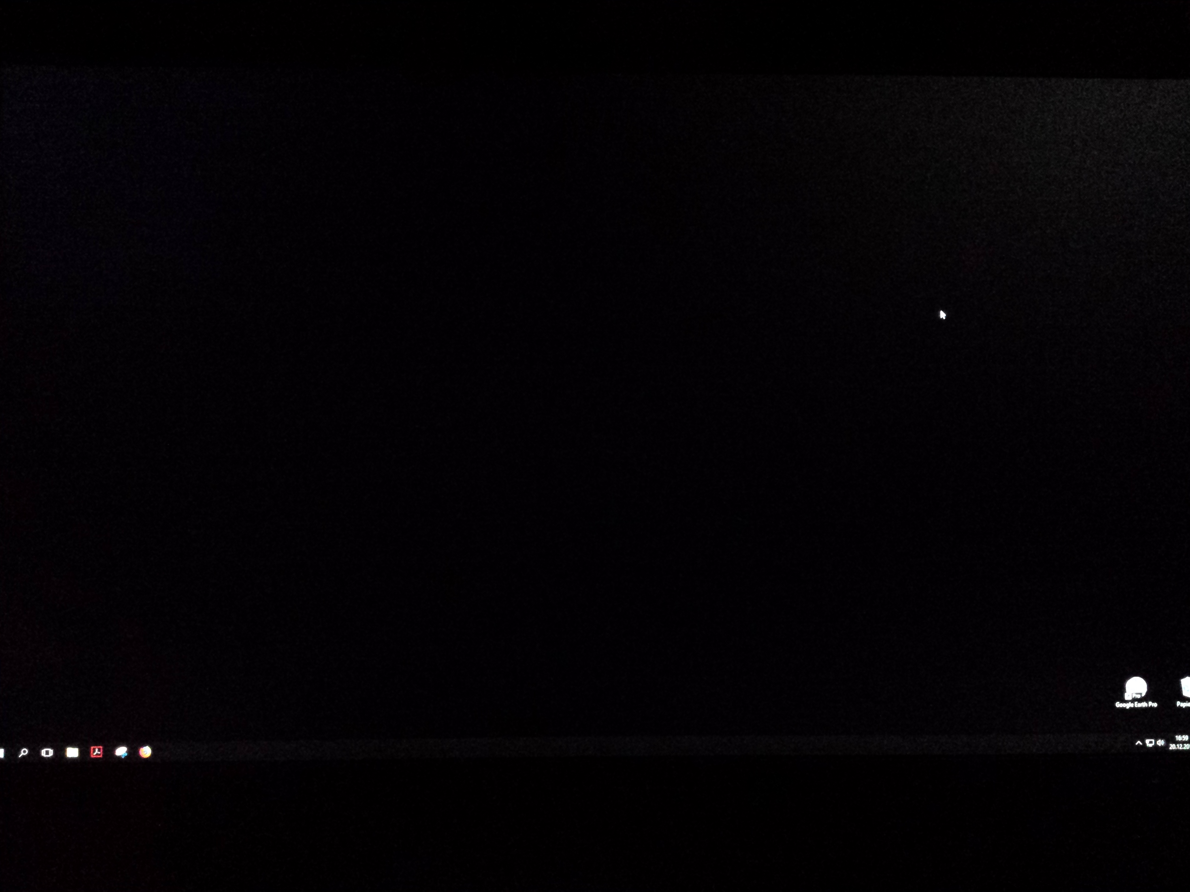

Ich habe einen BenQ GW2765. Bisher war ich der Ansicht, dass der eher geringen IPS-Glow & Backlightbleeding hat. Gerade beim Booten ist mir aufgefallen, dass die Ecke oben rechts jetzt doch unter stärkeren IPS-Glow bzw. BBL leidet. Vermutlich ist es eher IPS-Glow, da Blickwinkelabhängig.
Kann sowas mit der Zeit zunehmen, oder ist es mir nicht aufgefallen? Eigentlich habe ich da beim Kauf schon drauf geachtet :watt:
Auf dem Foto sieht man den leichten Glow in den anderen Ecken nicht, aber man erkennt, dass die eine Ecke besonderes betroffen ist. (Und es sind in echt auch keine weißen Punkte. Es liegt am Handy...)

sieht für mich jetzt nicht so schlimm aus.
das sollte beides konstant über die zeit sein. einzig die farben und die beleuchtung an sich ändern sich nach ein paar jahren weil die led altern.

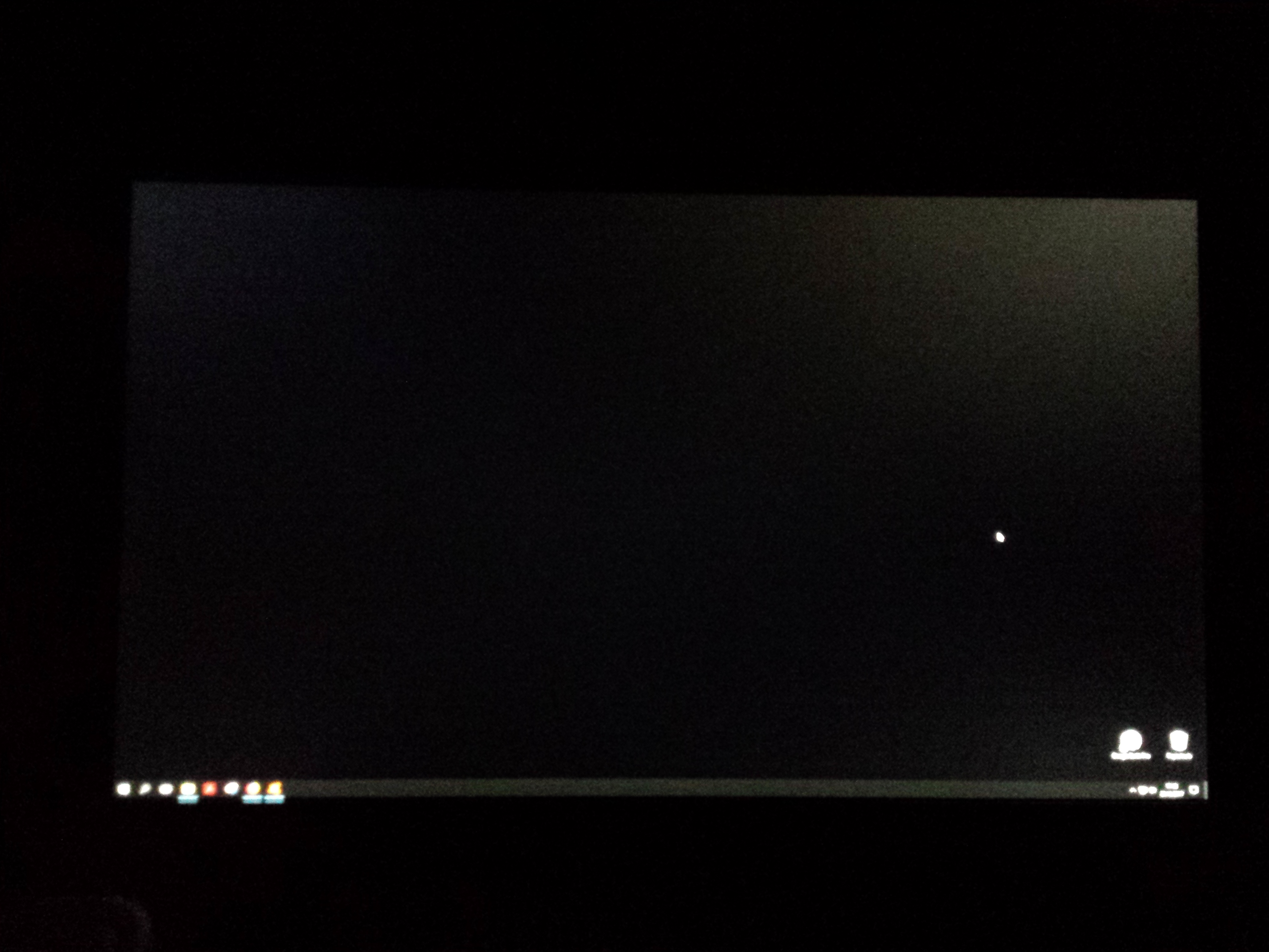

Habe mal die Helligkeit auf 50% gestellt. So sieht man das "Problem" auf dem Foto etwas besser. (in etwa so wie mit dem Auge auf der Helligkeit 0% im dunkeln.)
