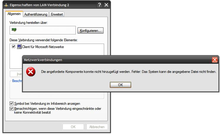

ich habe seit einiger Zeit folgendes Problem mit meiner Windows XP Home SP2 Installation:
Wenn ich versuche, bei einer Netzwerkkarte irgendein Protokoll zu installieren, bringt Windows nach der Auswahl "Client, Dienst, Protokoll" nur die Meldung:
"...Komponente kann nicht hinzugefügt werden: System kann die angegebene Datei nicht finden". (siehe Anhang)
Die bereits installierte Karte funktioniert, nur kann ich aufgrund dieses Problems keine neue Karten installieren, da dabei ja mindestens TCP/IP installiert wird, was wie beschrieben manuell aber auch automatisch bei Installation einer neuen Karte nicht funktioniert.
Eine Neuinstallation von Windows möchte ich mir eigentlich sparen, vielleicht weiß ja jemand Rat. Probiert habe ich bisher erfolglos das übliche De- und Neuinstallieren der Treiber sowie den Systemfilecheck mit SFC.
Grüße
Thomas

grüss dich in der FB. also da is doch was im busch, oben wird ja nicht mal der name deines LAN adapters ( nicht lan verbindung 2 ) sondern, welcher firma der ist, da steht nur ein leeres Feld. da ist sicher was mit den treibern / hardware nicht ok. nochmal entfernen und neu machen am besten.
