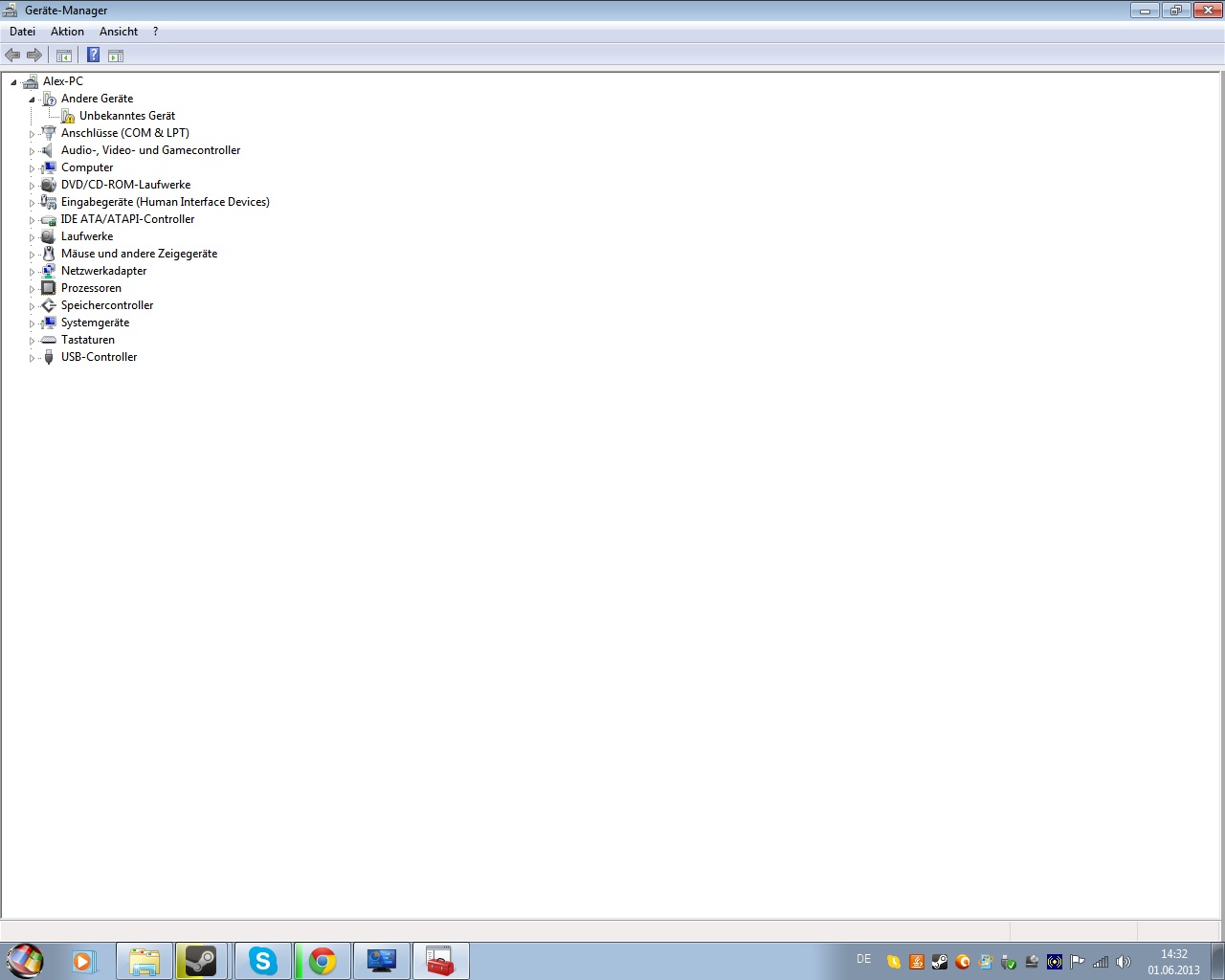

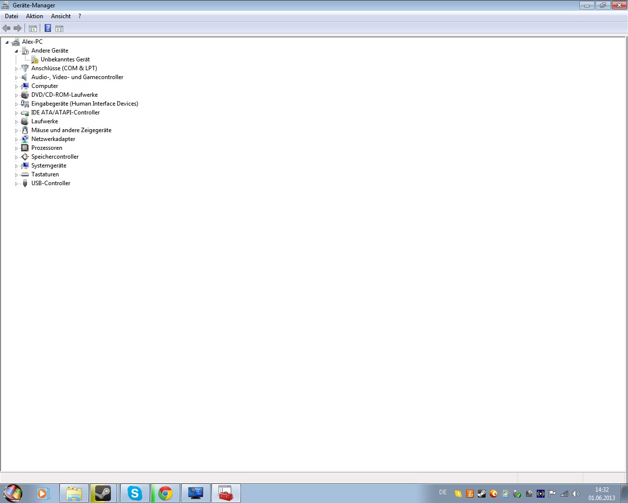

Das ist es ja eben! Ich sehe dieses "Grafikkarte" nicht mehr!
ok hol es mir.
Was siehst du dann dort? mach einen Screenshot von deinem Gerätemanager.

Hier:
Jetzt rate doch mal was das unbekannte Gerät denn wohl ist?
So wie soll ich das wieder aktualisieren?
Online finde ich keine Aktualisierungen?
Rechte Maustaste drauf und Treiber dafür installieren

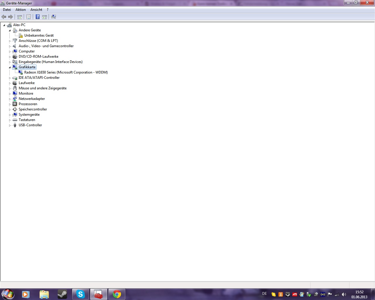

wenn du die Grafikkarte im Gerätemanager gelöscht hast , dann ist klar, dass sie nicht mehr da ist, starte doch den PC neu und mach noch mal ein Screenshot vom Gerätemanager

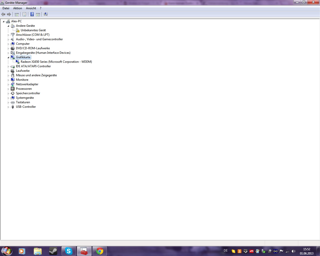

Ok hab neugestartet!
Jetzt sieht er so aus:
was nun?
siehst du, das ist doch schon deine Grafikkarte, der Treiber ist auch schon drauf, und zwar von Windows 7 , entweder kannst du so lassen, oder die Version 10.2 nachinstallieren, aber das musst du nicht . das unbekannte Gerät müsste ein Gerät von deinem Mainboard sein ^^
