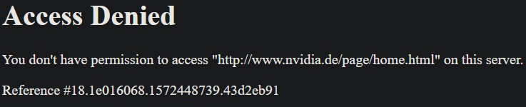

Versuche schon seit gestern den neusten Treiber von der Nvidia Seite runter zu laden, mit Chrome und auch mit Edge Browser.
Es kommt andauernd die Fehlermeldung:
Access Denied
You don't have permission to access "http://www.nvidia.de/download/driverResults.aspx/153013/de" on this server.
Reference #18.c751602.1572445711.a95d15
CB leitet mich ebenfalls auf die Nvidia Seite mit dem selben Ergebnis. Bin ich der einzige der es nicht kann, habe irgendwie ein Brett vor dem Kopf. Hat ja sonst auch immer funktioniert.

Habs auch gerade probiert. Geht nicht im Moment. Keine Verbindung zum Server möglich. Ja Ja, alles andere geht ja. Also Fritzbox und Co. sind ok.

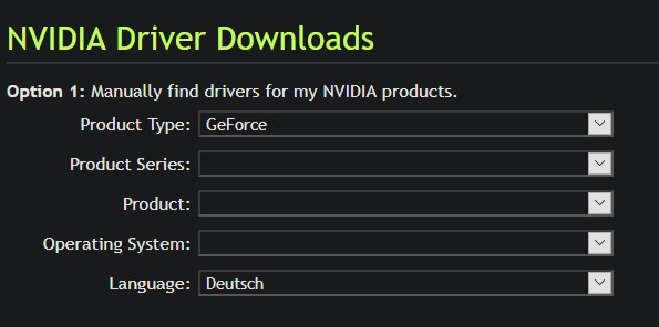

Neuer Versuch. Komme nur bis hierher. Produkt Serie,Produkt und OS lassen sich nicht auswählen.
Exakt das gleiche hatte ich auch, nach der Zeitsynchro ging alles einwandfrei.
