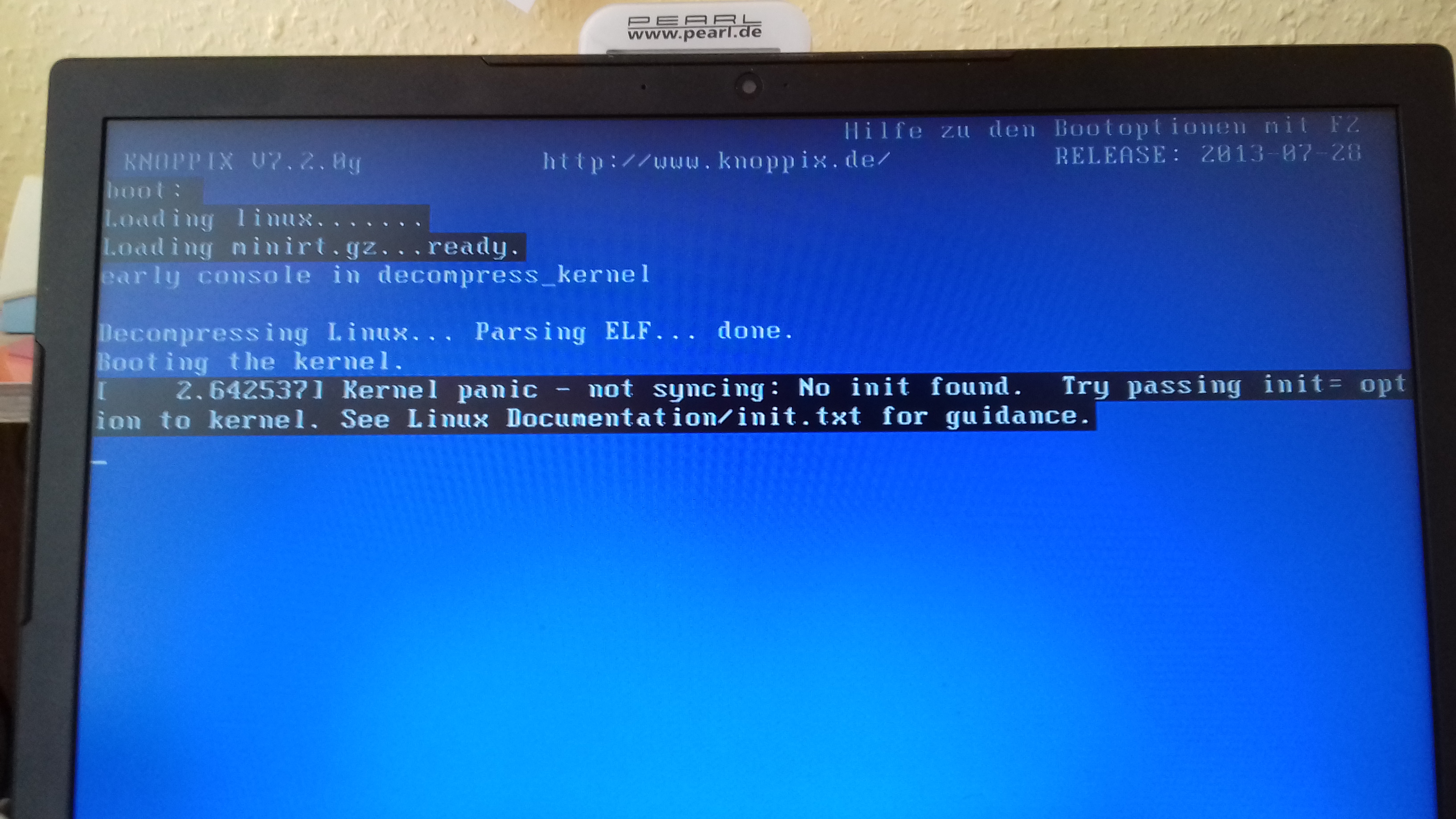

Hallo
Hab auch ein Problem beim booten von Knoppix. Die eine Version auf DVD da passiert nix die andere passt auf eine CD fängt zwar an aber beleibt hängen sieh Bild. Was kann der Fehler sein? Kann man das Knoppix auch unter win 10 starten wenn die CD im LW ist? Wenn ja wie.
mfg Planitzer

Hallo. Das Knoppix ist schon etwas älter. Ist der Rechner neu, AMD CPU? Ich würde ein neueres Knoppix versuchen oder gar ein ganz anderes Live Linux. Unter Windows 10 kannst du mit gedrückter Shift-Taste neustarten (links unten die Startkachel, Powerknopf-Symbol, Shift gedrückt halten und auf Neu starten klicken. Dann kommt ein Menü, dort Gerät verwenden und versuchen deine CD/DVD auswählen.
