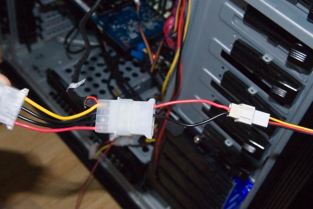

ich weis nicht was du mit molix steker meinst ich nehme mal an das sind die normalen netzteil anschlüsse wie sie bei festplattenund laufwerke angeschlossen sind zur stromversorgung, die sind allerdings alle korekt angeschlossen
habe hier ein bild angehängt
Was ich meine ist, zu versuchen, den Adapter umzudrehen,. so dass auf dem Bild das rote Kabel zum roten gehen würde und nicht wie jetzt zum gelben.
Kann allerdings sein, dass es so, wie es jetzt ist, doch richtig verkabelt ist, weil mitunter am gelben Pol des Molex-Steckers (das ist der große mit den 4 Polen) die +12 V anliegen und am roten + 5 V, am kleinen 3poligen aber die +12 V am roten. Einen Versuch ist es aber Wert (aber wie gesagt, nur wenn der Adapter auch umgekehrt passt!).
LG N.
Also nicht um 90°, sondern um 180°drehen, ein kreis hat für die unwissenden keine 180°:rolleyes:.
