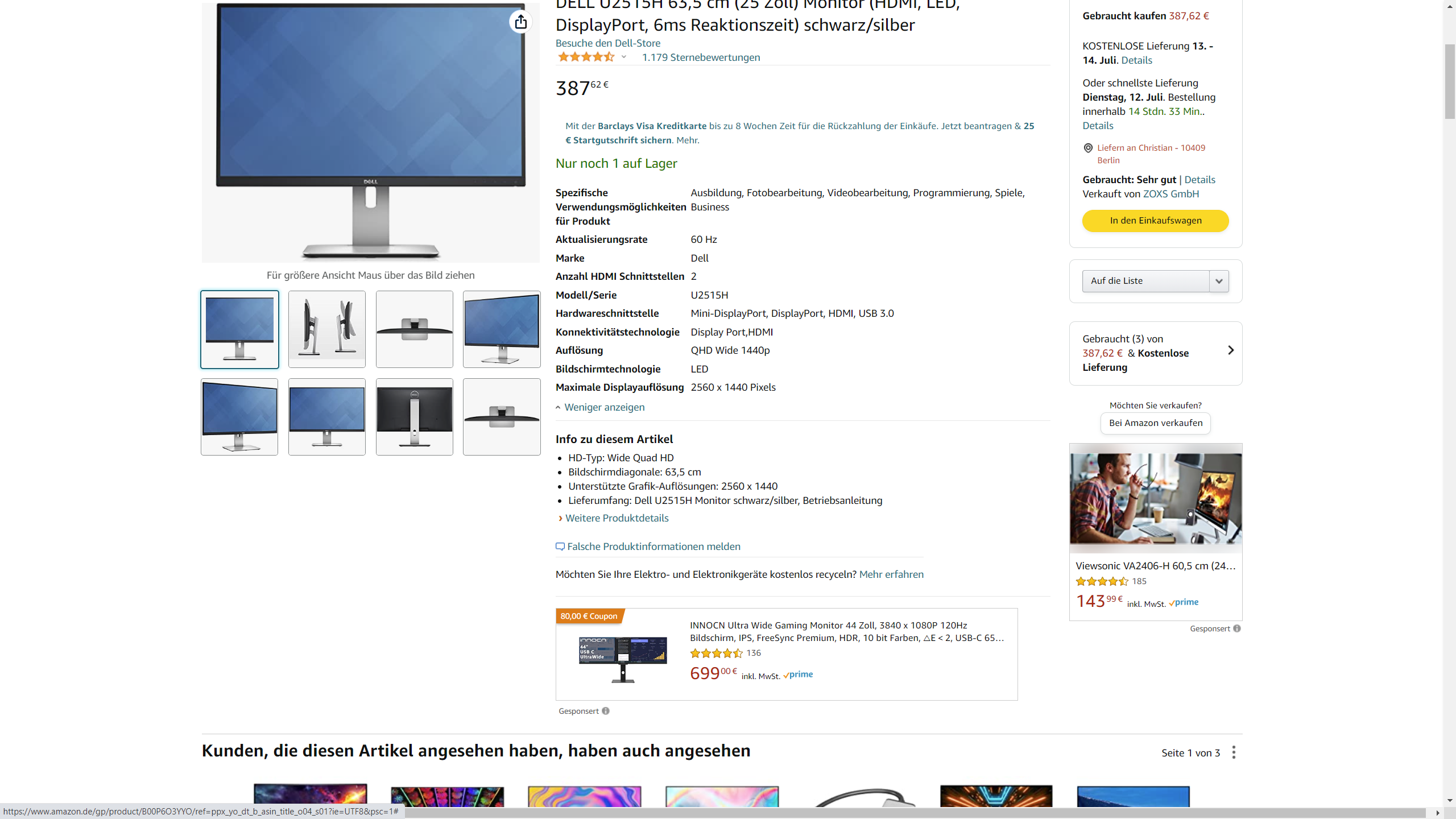

Ich kenne mich mit FPS gar nicht aus,bzw ist mir eigentlich egal.
Will einfach nur Tropico 6 und Civ an einem 25er Dell U2515H QHD spielen.

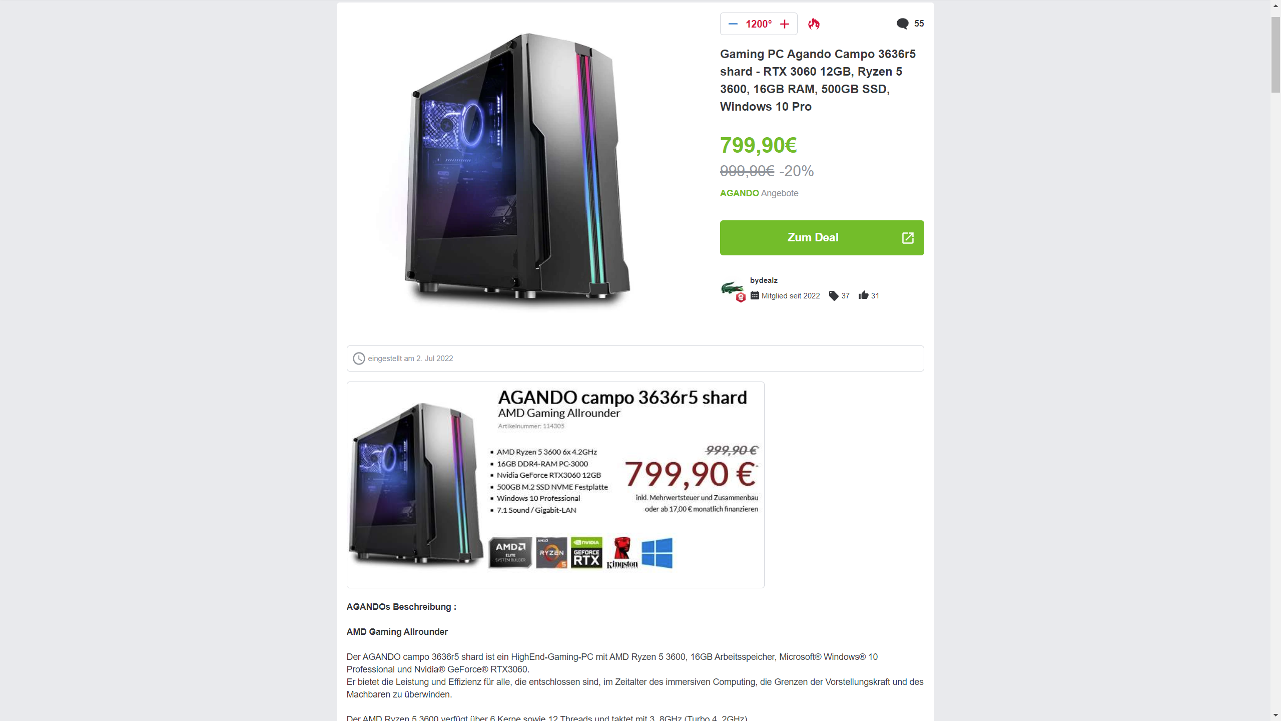

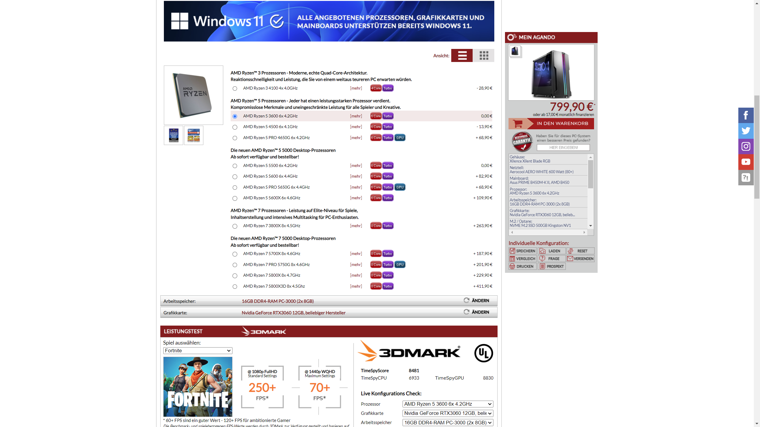

Deine Agando-Konfig hat folgende Schwachpunkte:
1 12 cm Gehäuselüfter ist zu wenig um alles zu kühlen. Mindestens 1x vorne rein und 1x hinten raus. Bei 12 cm, besser 2x rein und 2x raus.
CiV und Tropico leben von hoher IPC (Leistung pro MHz), also besser einen Ryzen 5600 wählen, statt einen 3600, auch keinen 5500 (alter Wein in neuen Schläuchen), der ist praktisch auch nur ein R5 3600,
16 GB RAM würde ich heute nicht mehr in ein neues System verbauen
OK also ich kann noch vorne einen Gehäuselüfter konfigurieren,beim Agando...und auch den Ryzen so wie auf 32 RAM gehen.
Bei dem HP den es bei MM wäre schon ein Ryzen 5600 verbaut,da könnte ich wenn ich doch den nehme noch einen zweiten 16er RAM Riegel kaufen.
Ist der HP mit dem verbauten Ryzen 5600 dann doch interessant?

In #17 wird mir von einem Ryzen 5600 abgeraten der wäre nicht - warum nicht ?BZw.gibt es da einen Test
Ein 5600G != 5600
Kurz: 3600 < 5600G < 5600 < 5600x
Nimm den 5600 (den ohne Zusatz, also kein G, kein X, nichts...)
Reaktionen: berlingruss
Ryzen R5 3600 -> AMD Zen2 Microarchitektur, in der CPU Leistung nicht mehr up-to-date, aber PCIe 4.0
Ryzen Rx 4xx0G -> AMD Zen 2, mit (für dich unnötiger integrierter GPU), nur PCIe 3.0
Ryzen R5 5500 -> AMD Zen 3 Mircoarchitektur, im Prinzip ein R5 5600G, mit den gleichen Pferdefüßen, aber ohne integrierter GPU und nur mit PCIe 3.0
Ryzen R5 5600G -> AMD Zen 3 Microarchitektur, aber nur mit PCIe 3.0
Ryzen R5 5600(x) -> AMD Zen 3 Microarchitektur, mit PCI 4.0
Alles was eine höhere Modellnummer als 5600 hat, und kein "G" am Ende.
Rot -> keine Empfehlung
Grün -> Empfehlung.
OK ich würde dann nehmen:
einen 5600er für 83,- Aufpreis
Zusätzlicher Lüfter vorne 11,- Aufpreis
+ 16 GB RAM 70,- Aufpreis
Soll ich dann 2 mal 16er oder 4 mal 8er nehmen ?
Auf 64 RAM werde ich nicht aufrüsten daher könnte ich alle Slots belegen
2x 16 GB, weil bei Vollbestückung die Wahrscheinlichkeit groß ist, der RAM nicht mit den voreingestellten XMP Settings laufen lassen zu können - ganz egal, wieviel du später planst einzubauen.
Ich danke Euch vielmals für die Beratung.
Habe nun bei Agando das System nochmal neu konfiguriert.
Also:
Zusätzlicher Lüfter vorne 11,- Aufpreis (1x 120mm Xilence Red Wing)
2 mal 16 GB RAM 70,- Aufpreis
und da ich ja die CPU verändert habe nun auch einen besseren Kühler für 10,- Aufpreis
( Xilence Performance C A402 )
1 x AGANDO campo 3636r5 shard971,50 €
- Gehäuse: Xilence Xilent Blade RGB
- Netzteil: Aerocool AERO WHITE 600 Watt (80+)
- Mainboard: Asus PRIME B450M-K II, AMD B450
- Prozessor: AMD Ryzen 5 5600 6x 4.4GHz
- Arbeitsspeicher: 32GB DDR4-RAM PC-3000 (2x 16GB)
- Grafikkarte: Nvidia GeForce RTX3060 12GB, beliebiger Hersteller
- Benchmark: keine Benchmark Software
- M.2 / Optane: NVME M.2 SSD 500GB Kingston NV1
- 2. M.2: keine 2. M.2 SSD
- 1. Festplatte / SSD: keine Festplatte
- 2. Festplatte / SSD: keine 2. Festplatte
- RAID-System: keine RAID Konfiguration
- Partitionierung: keine Partitionierung
- Wechselplatten-System: kein Wechselplatten-System
- Laufwerk: kein optisches Laufwerk
- 2. Laufwerk: kein 2. Laufwerk
- USB Speicher: kein USB-Stick / USB-Festplatte
- Cardreader: kein Cardreader
- Wireless LAN: kein Wireless LAN Adapter
- Soundkarte: 7.1 Soundkarte onboard (8-Kanal)
- Prozessor-Cooler: Xilence Performance C A402
- Gehäuselüfter vorn: 1x 120mm Xilence Red Wing
- Gehäuselüfter oben: kein Gehäuselüfter oben vorinstalliert
- Gehäuselüfter hinten: 1x 120mm vorinstalliert
- Gehäuselüfter unten: kein Gehäuselüfter unten vorinstalliert
- Gehäuse-Dämmung: keine Dämmung
- Betriebssystem: Windows 11 Pro 64-Bit
- Office Software: keine Office Software
- Security: Bullguard Internet Security (90 Tage)
- Tastatur: keine Tastatur
- Maus: keine Maus
- Bildschirm: kein Bildschirm
- Bildschirm-Kabel: kein Bildschirm-Kabel
- 2. Bildschirm: kein 2. Bildschirm
- 2. Bildschirm-Kabel: kein Bildschirm-Kabel
- Soundsystem: kein Soundsystem
- Webcam: keine Webcam
- Headset: kein Headset
- Gaming-Chairs: kein Gaming-Chair
- Garantie: 36 Monate Garantie & Support
- Vor-Ort-Service: 6 Monate Vor-Ort-Pickup-&-Return
- Bearbeitung: Standard Bearbeitung (4-7 Werktage)
