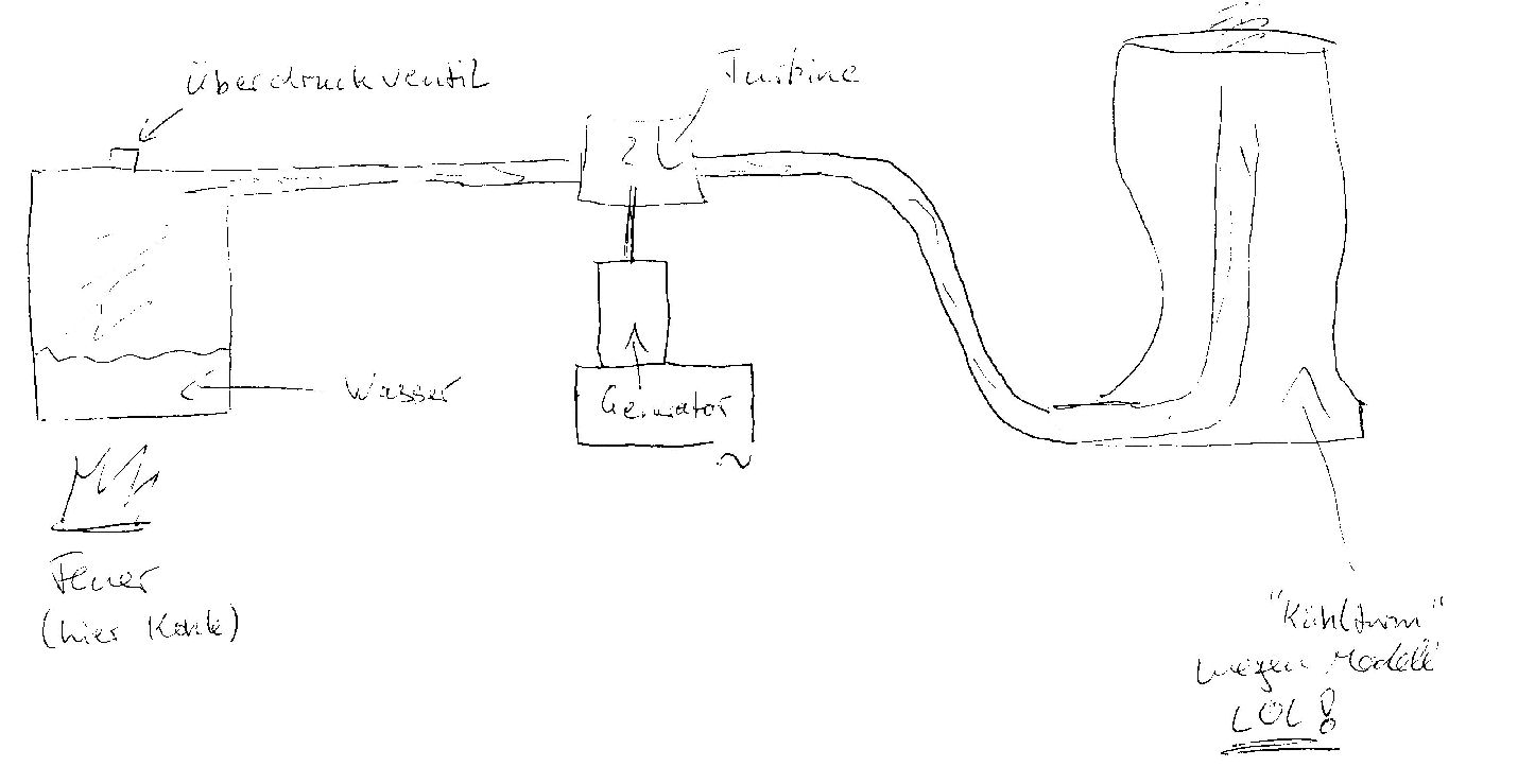

Also hier mal ne Zeichung, wie das geplant war:
Nur so im Groben :lol:
(Ich weiß ich zeichne nich gut )

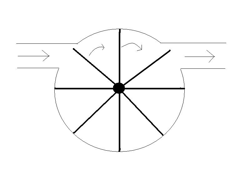

Als Anregung:
http://www.wilesco.de/wilesco/dampfturbine/dampfturbine.html
Ein wenig genauer muss das Szenario schon beschrieben werden, sonst weiß man nicht, ob man ein Kinder-Handwindrädchen oder einen umfunktionierten Auto-Turbolader oder den Umbau eines alten Preßluftschleifer empfehlen soll. :D
Googeln nach ""bau einer dampfturbine" findet diverse Dinge, für die man sich erst einmal z.B. Bücher oder Zeitschriften besorgen muss. Aber in diesem Fall ist eigentlich eure eigene Kreativität gefragt ...
Ich weiß ja nicht, wie groß das alles werden soll, aber nimm doch PC-Gehäuselüfter.

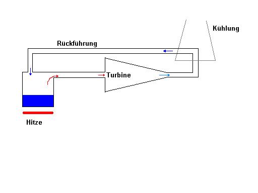

Der Dampfstrahl kommt von vorne in die Turbine, trifft dann auf die Schaufeln. Die Schaufeln bewegen den Anker des Motors. Ein Dynamo ist ja im Prinzip so wie ein Motor aufgebaut.
Du nimmst Dir ein Gehäuse (irgendwas passendes, das den Dampf aushält), baust da hintereinander 2 oder 3 Lüfter rein. Die Motoren brauchen nur 2 Anschlüsse zu haben, die Du durch die Gehäusewand rausführst.
Das ist zwar nicht ganz "original", denn nun sitzt der Generator mit in der Turbine.
Ansonsten mußt Du die Lüfterräder abbauen und über eine längere Achse nach draußen zum "Generator" führen... Das dürfte aber auch wesentlich mehr Aufwand sein...
Allerdings frage ich mich gerade, ob diese Art von Lüfter einen Dampfstrahl von gut 100°C aushalten :confused_alt:

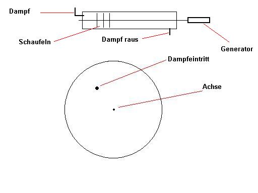

Ansonsten würde ich Dir als Turbinengehäuse ein normales Plastikrohr empfehlen. Vorne und hinten einen Stopfen, mittig durchbohrt für die Achse, der Dampfstrahl tritt oberhalb der Mitte ein und trifft auf die Schaufeln.
