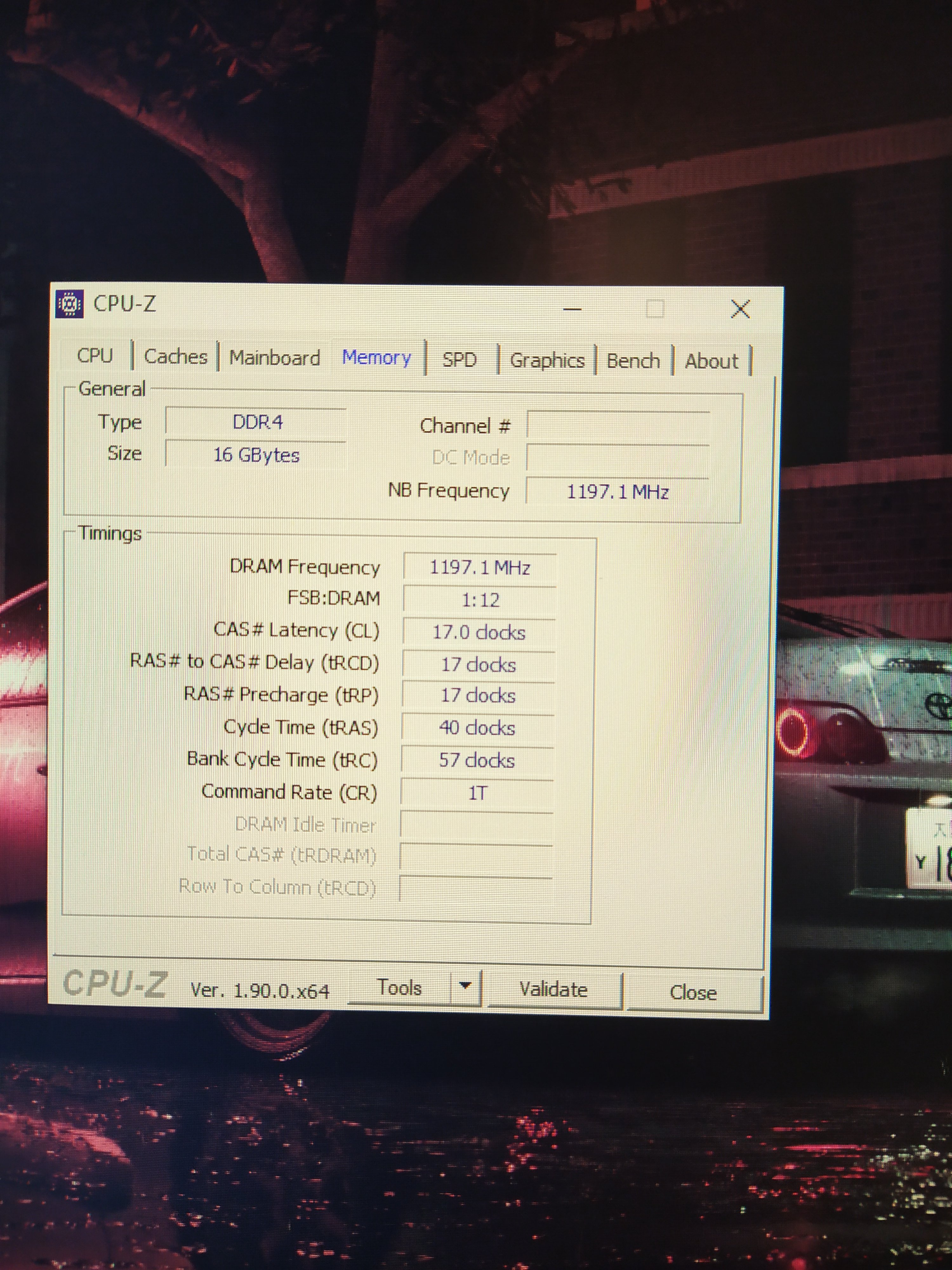

@DJKno @Deathangel008 ich mach hetzt ein Bild, ich blick nicht mehr durch, mein Ram ist eigentlich auf 2400MHz(nicht 2800), ich hatte nur mal getestet bis wie viel ich gehen kann,
ich hab ihn auf 2400 jetzt, weil ich angst habe, dass dieser Blue Screen mit dem Smiley kommt was bei mir schonmal der Fall war

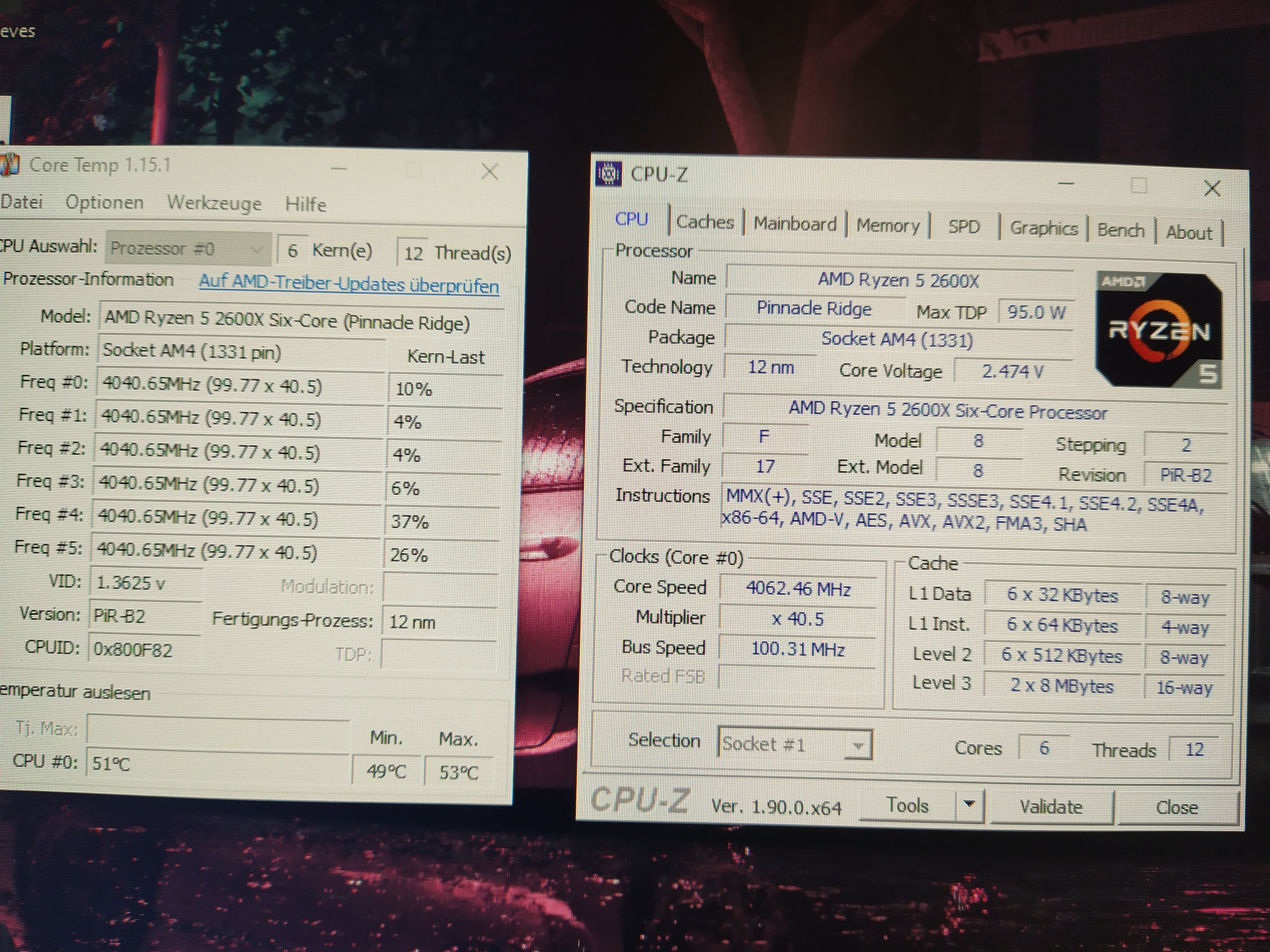

@Deathangel008 und noch eine Frage, meine Cpu läuft schon von Tag 1 auf 4000MHz obwohl ich sie nicht overclocked habe oder so, ist das normal

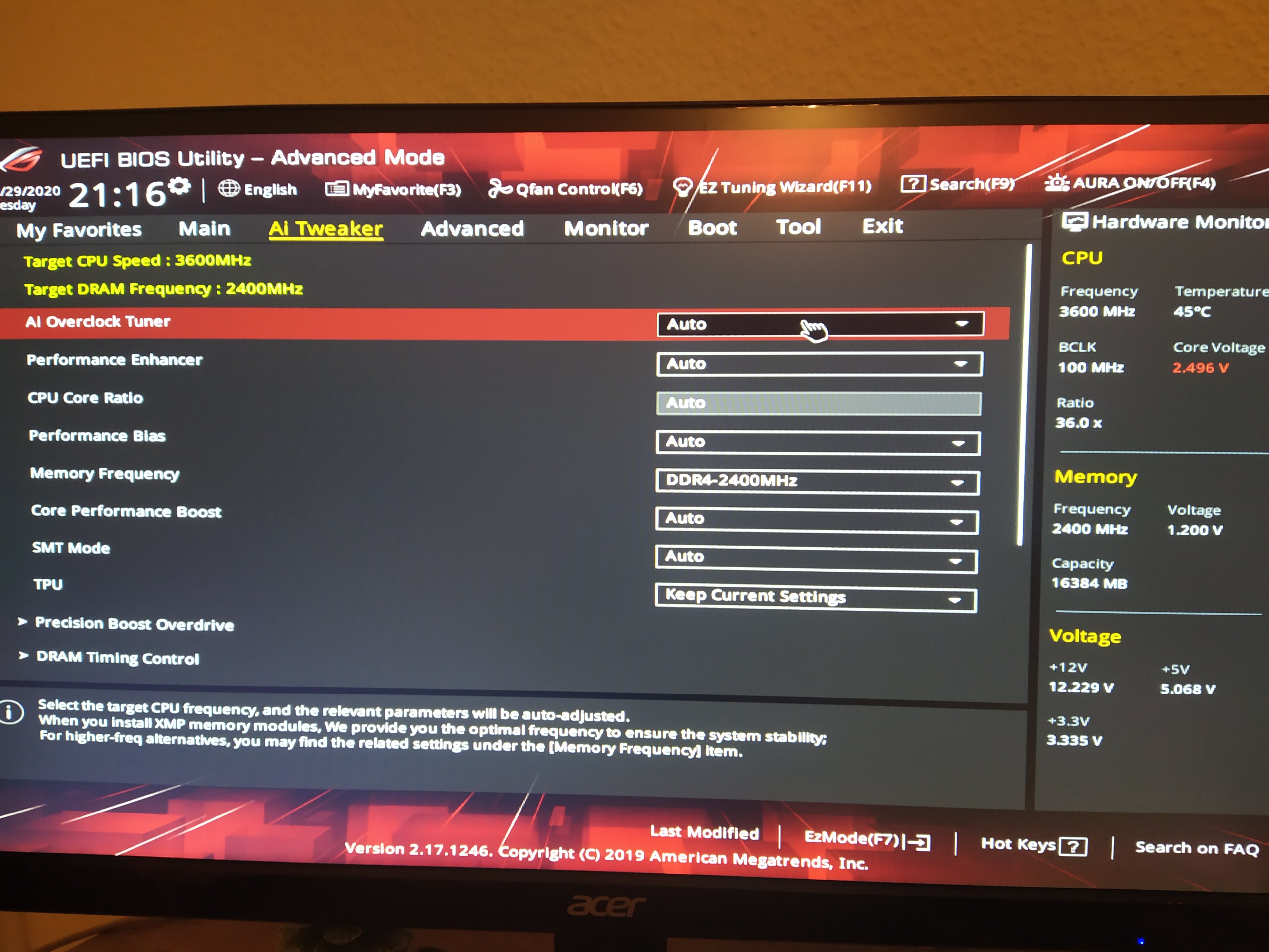

Geh mail im BIOS oben auf AI tweaker.
@DJKno soll ich bei AI overclock Tuner was einstellen? Da gibts D.O.C.P oder so
Ja D.O.C.P ist richtig.

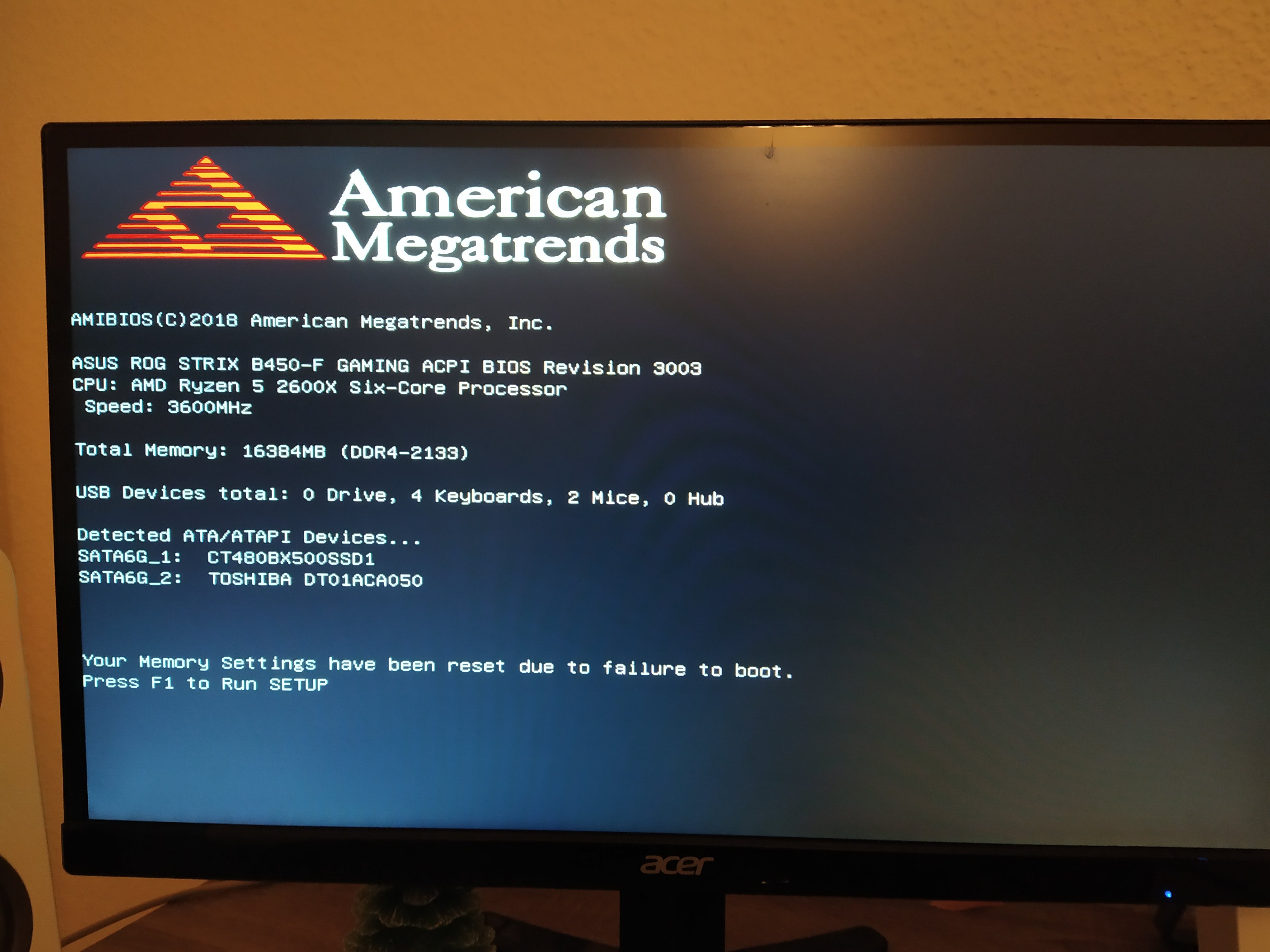

Mein Computer mag nicht starten, ich mach mal ein Video @DJKno o

@DJKno Ja aber der hat den Takt auf Standart resetet 2133MHz der boitet nicht mit 3200MHz, und nein es gibt nur ein Profil

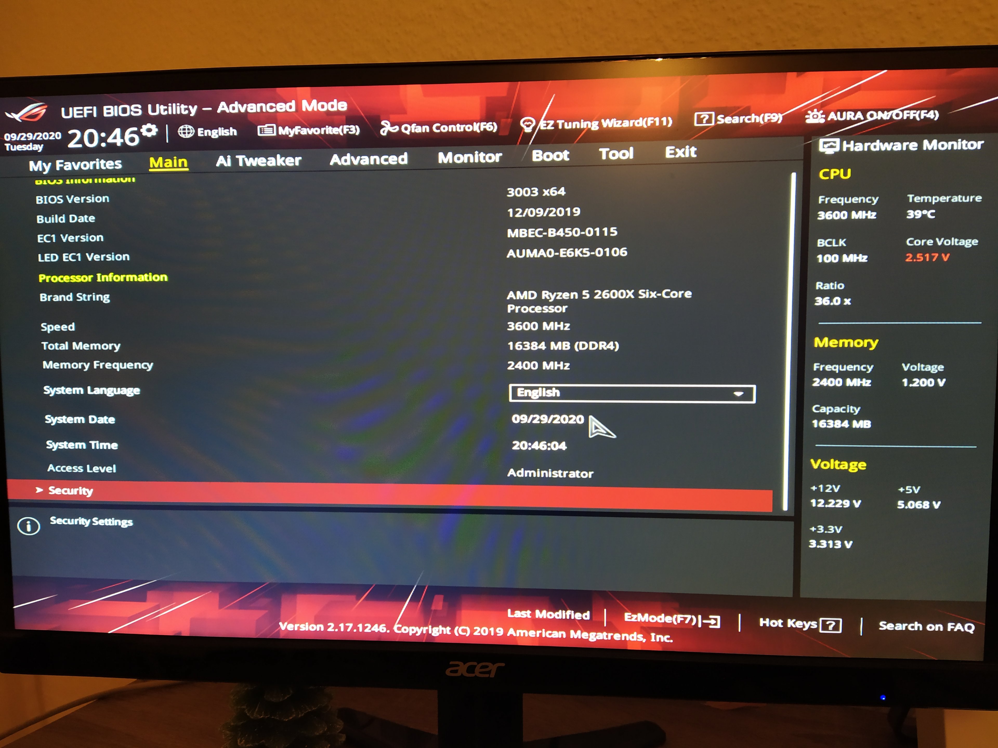

Ein BIOS Update. Welches BIOS ist drauf?
Bitte entschuldige, dass ich versuche zu helfen und erstmal durch deine verstreuten Angaben wühlen muss.
Dein Bios ist fast ein Jahr al.
https://www.asus.com/de/Motherboards/ROG-STRIX-B450-F-GAMING/HelpDesk_BIOS/
Dieses herunterladen, auf einen Stick entpacken, ins Bios gehen und über Tool EZ-Flash aufspielen.
Dann wieder D.O.C.P probieren.
Wenn du das flashen nicht hinbekommst, darfst du gern ins Handbuch schauen.
