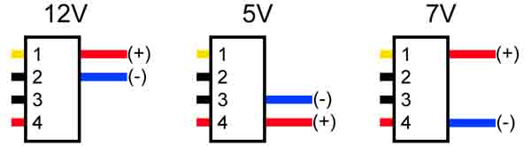

Man kann Molex aber auch umstecken und so 5V,7V oder 12V abgreifen

Einmal so wie du es hast per fester Volt Anzahl vom Molex oder gesteuert.
Bei fester Spannung direkt vom Netzteil bleibt die Drehzahl immer gleich d.h. auf Temperaturänderungen wird nicht reagiert. Ist manchmal aber so gewollt um z.b. einen dauerhaften Airflow haben zu wollen.
