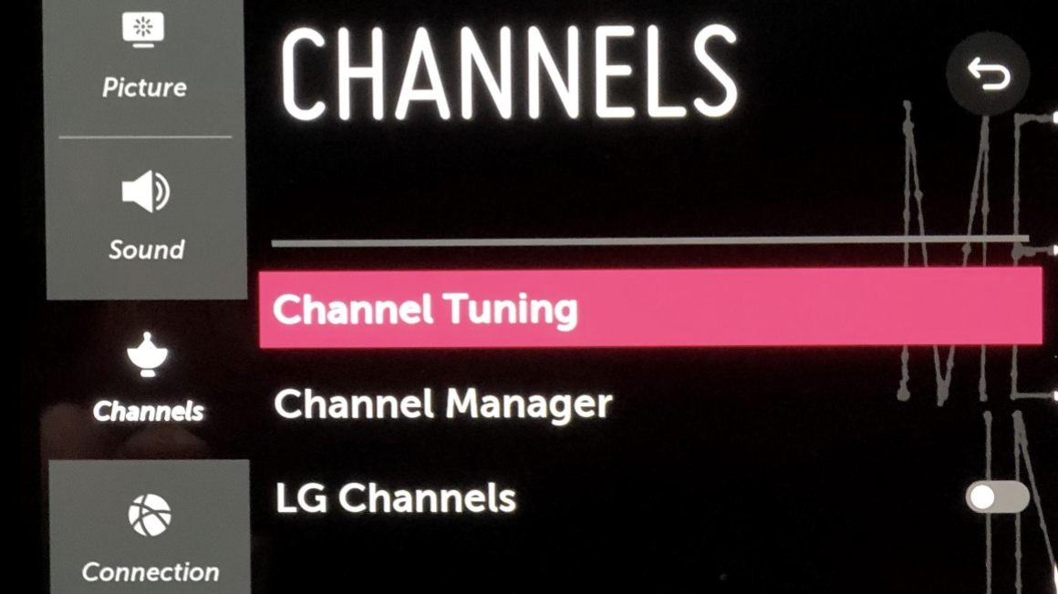

Wirklich prüfen, ob es funktioniert kann man beim C9 wie folgt, falls Jemand schon eine 7900XTX mit C9 hat. Ein schickes Gaming Menü, wie der CX und neuer, hat der C9 ja leider noch nicht.
Auf diesen Punkt gehen und 11111 auf der Fernbedienung drücken.

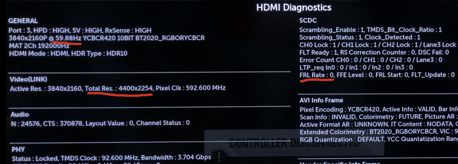

Und dort mit der FB auf "HDMI" gehen und in diesem Untermenü die "Total Res" auslesen. Schwankt dieser Wert in einem Spiel, dann ist VRR aktiv. Ist er dauerhaft fix, dann nicht.
Die oben angezeigte Hertzzahl kann nur im TMDS Modus (FRL = 0) schwankend angezeigt werden. Mit FRL ist sie immer fix.

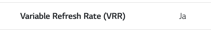

Slayn schrieb:
Witzig LG sagt bei C9 das er kein VRR kann
Doch und es geht ja auch mit jedem Gerät am Markt, bis auf RX6000 im FRL Modus.
https://www.lg.com/de/tv/lg-OLED55C97LA
Reaktionen: Stellarix und Drewkev

Vielen Dank, das ging mal nicht mehr nach irgendein Update aber geht wieder. Klasse :-)
theo86 schrieb:
also scheinbar funktionierts!
Diese Screenshots mit eingeschaltetem VRR Schalter waren beim C9 bisher sinnlos, weil das auch bei der RX6000 möglich war, aber in 4K120 einfach nicht aktiv. Wirklich mal ingame getestet hat es nie einer und einfach nur die Antwort hingerotzt "geht bei mir".
Da der AMD Treiber seit 23.2.1 endlich generell HDMI VRR kann, ist davon auszugehen, dass es auf der RX7000 auch geht, selbst falls es vorher (anders als bei der RX6000) doch schon aktiv war.
