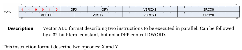

Dual Issue wird mit dem Vektor ALU Format VOPD angesprochen. Es ist eines von 9 verfügbaren Vektor ALU Formate. Es wird In Abschnitt 15.3.7 "VOPD" auf Seite 168 beschrieben

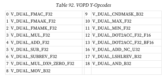

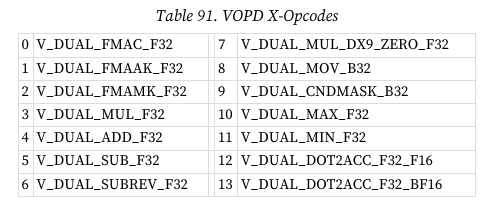

Im Prinzip besteht Dual Issue aus zwei Befehlen X und Y genannt. Beide haben jeweils zwei Quellen und ein Ziel.
Für X stehen 14 einzelnen Befehle zur Verfügung für Y 17.
Für die anderen Formate stehen teilweise erheblich mehr Befehle zur Verfügung.
Es fällt auf dass es hauptsächlich F32 (Floating Point) sind. 2 Befehle mit F16. Für Y gibt es einen Befehl (ADD) mit unsigned Integer (U32). Und dann gibt es noch ein paar Befehle im Bitformat, darunter das unvermeidliche Move. Es gibt keine Dual Issue Befehle für signed Integer.
Die einzelnen Befehle werden im Abschnitt 16.11 "VOPD Instructions" auf Seite 356 beschrieben.
Aber die Suffix Namen benennen konsistent die Zahlenformate mit denen dieser Befehl.
