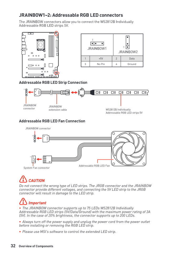

Klaro:
Msi H670 Tomahawk Wifi
https://geizhals.de/msi-mag-h670-tomahawk-wifi-ddr4-7d25-030r-a2661031.html
oder
Msi B660 Tomahawk Wifi
https://geizhals.de/msi-mag-b660-tomahawk-wifi-ddr4-7d41-001r-a2660676.html
Beide 2 Stück für ARGB

Auf das MSI 670 bezogen:
Der ARGB Header kann 3A bereitstellen. Sollte 1 MSI-Lüfter zum Beispiel 0.5A brauchen, dann könntest du theoretisch 6 Lüfter an den Anschluss klemmen.
