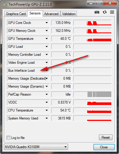

Würdest Du Linux nutzen...wäre es kein Problem. Der nVidia-Treiber unter Linux mit aktivieten Coolbits zeigt dies von Hause aus an. Unter Windows ist mir nicht bekannt ob dies überhaupt möglich ist.
Muss mich korregieren...unter Windows 7 x64 zeigt GPU-Z mir die Auslastung der PCIe-Anbindung an. Siehe dazu meinen Screenshot:

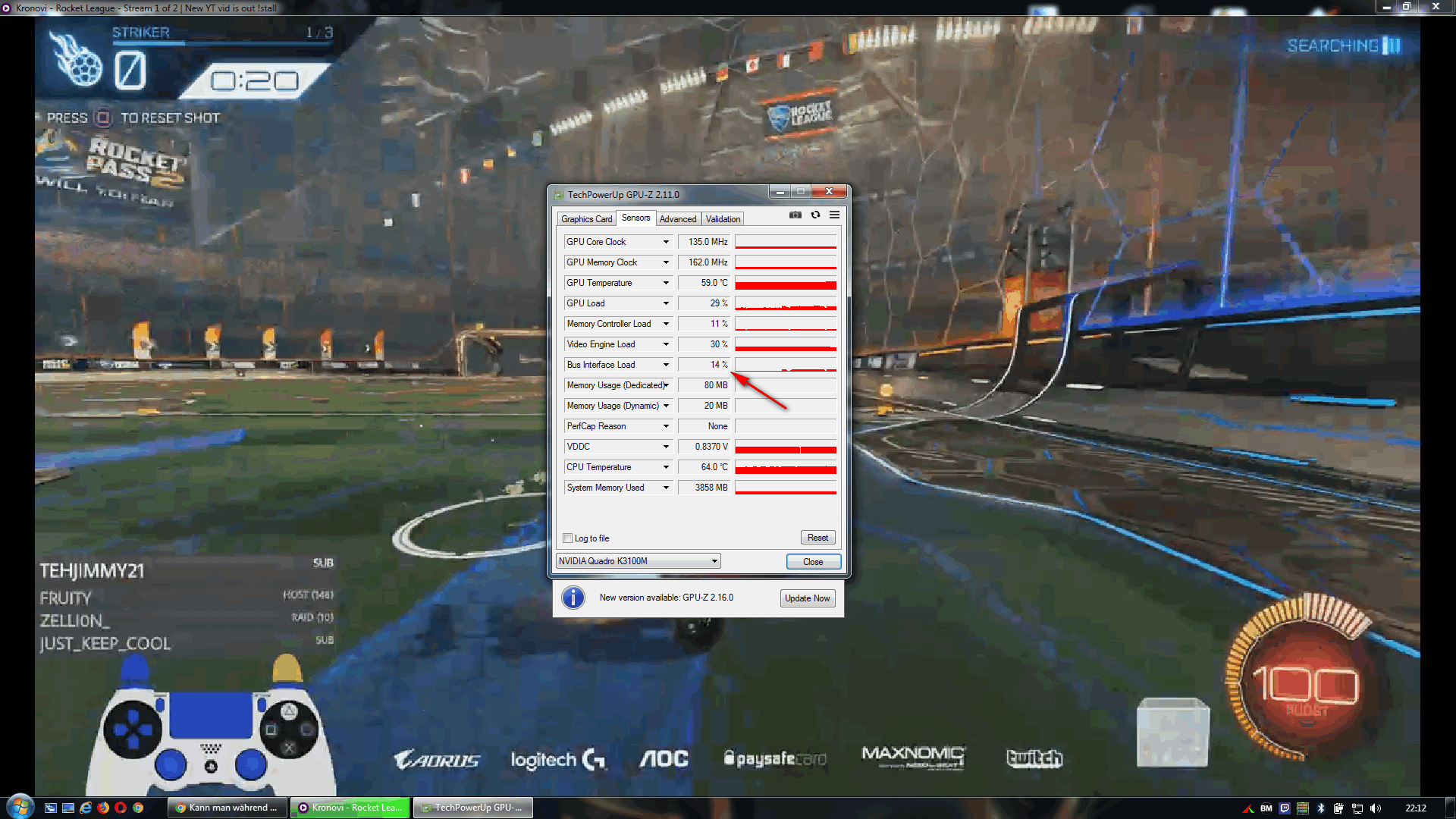

Das bei Dir der PCIe-Bus nur zu max. 3% belastet werden soll ist eigenartig. Stelle ich bei meinem M6800 den nVidia-Treiber so ein das er meinen MPV-VideoPlayer auf der nVidia GPU ausgeben soll, werden bereits bis zu 16% der PCIe-Bandbreite verwendet, nur um das Video zu beschleunigen. Siehe dazu Screenshot:
Von daher erscheinen mir Deine 3% beim Spielen von einem Spiel, das viel mehr Daten mit der GPU austauscht, als nicht korrekt! Auch wenn ich über keine GTX1080 verfüge.

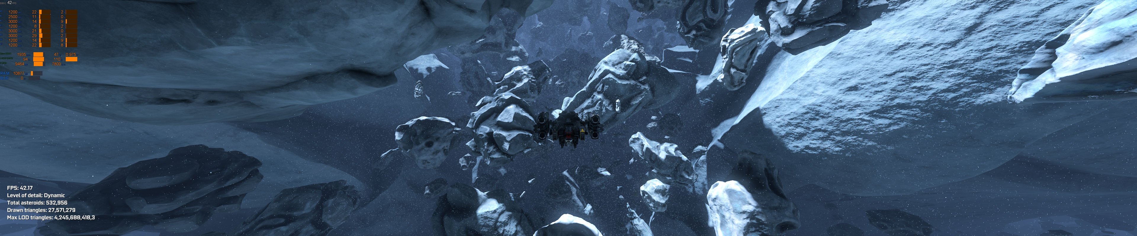

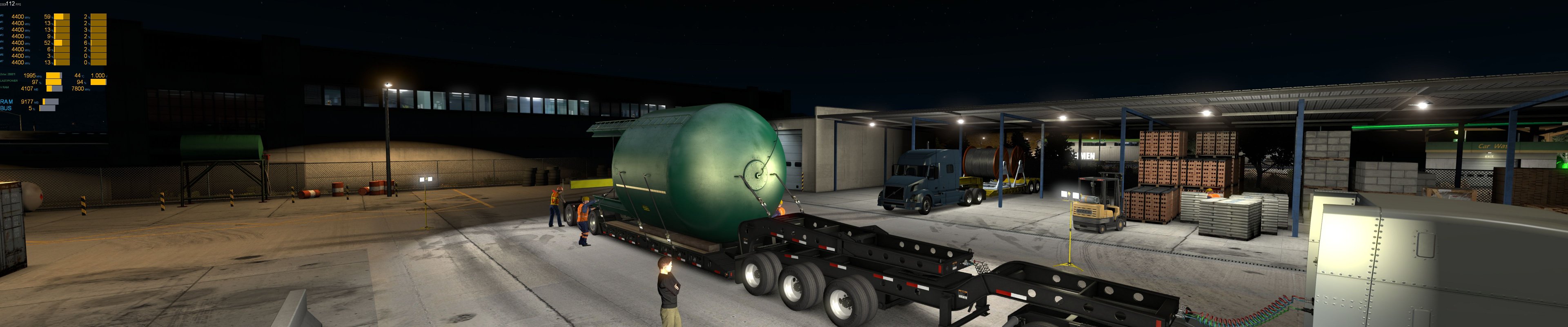

Ich hab hier in 1,5x UHD kaum Auslastung auf dem Bus (je nach Programm)
@DrAgOnBaLlOnE
Naja, bei einem Video werden wohl tatsächlich dauerhaft Daten über den Bus der Graka gehen. Liegt ja in der Natur der Sache.
Bei meinem Beispiel Asteroids-Demo, spielt sich wohl fast alles auf der Graka ab (ist halt ne Demo für einen Shader), da müssen nicht ständig Daten über den Bus geschoben werden, wie bei einem Video.
@HisN ok dies habe ich nicht bedacht, klingt logisch Deine Argumentation! Lassen wir mal so im Raum stehen ;)
