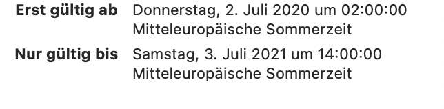

Stimmt das Datum denn mittlerweile? Also auch im Recovery Mode? Ich gehe nach wie vor davon aus, dass das das Problem mit der fehlschlagenden iCloud Anmeldung ist. Denn dann schlägt der SSL Handshake fehl weil das Zertifikat von icloud.com nach dem Datum des Computers ausgestellt wurde.
Breche im Recovery die Anmeldung ab und setze im Terminal mit 'date' die Zeit richtig. Oder mache es über einen Linux USB Bootstick.
