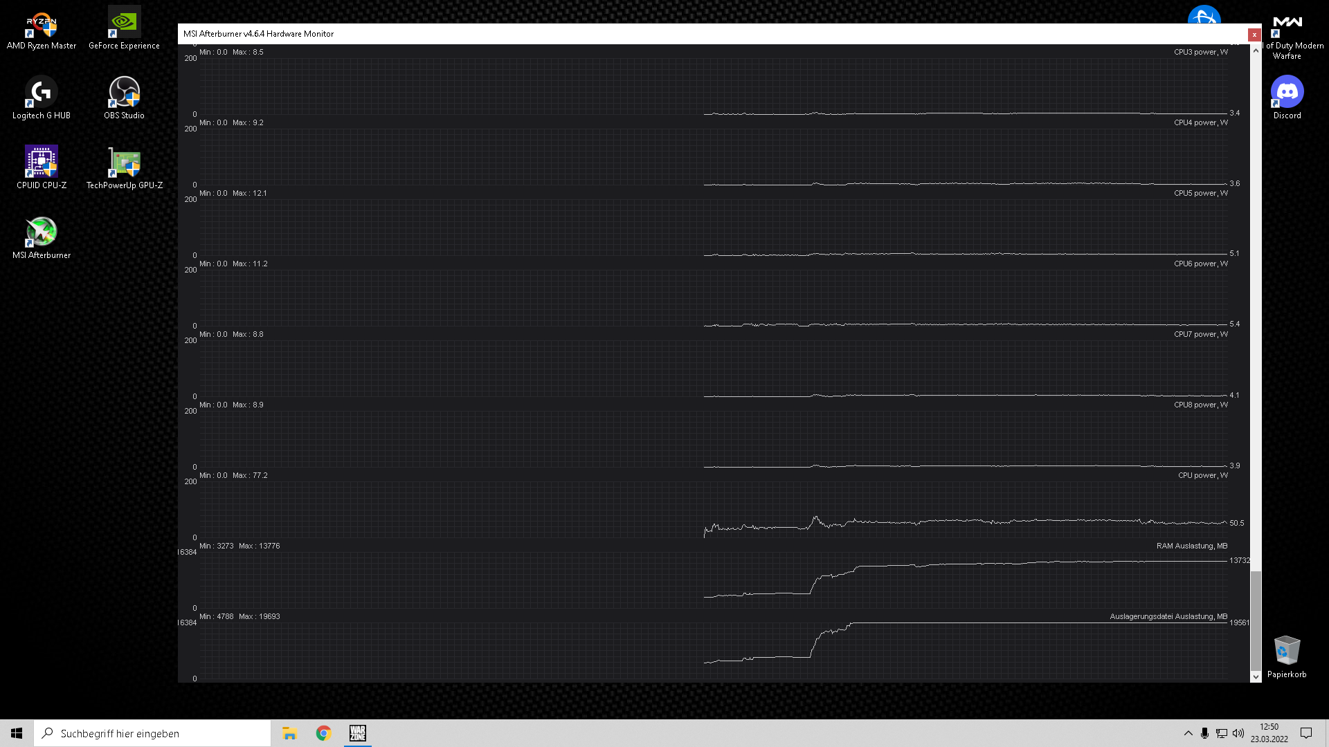

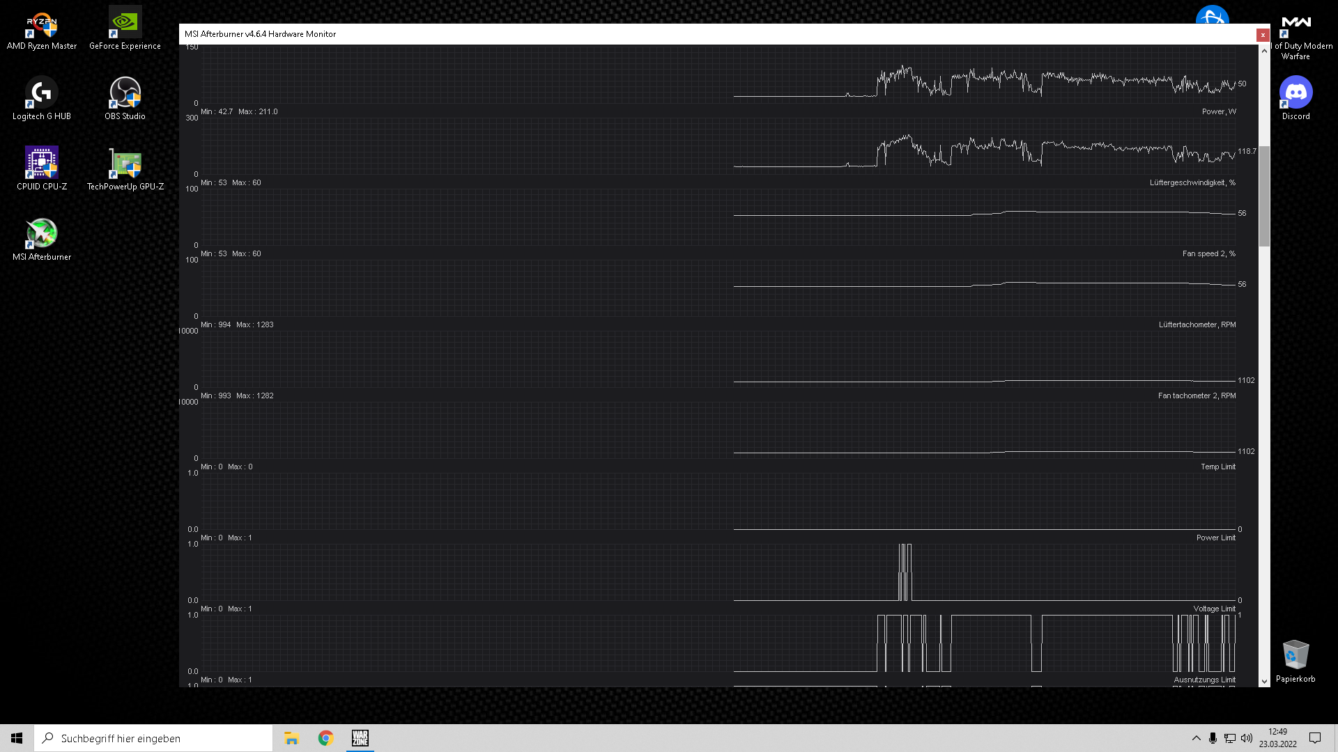

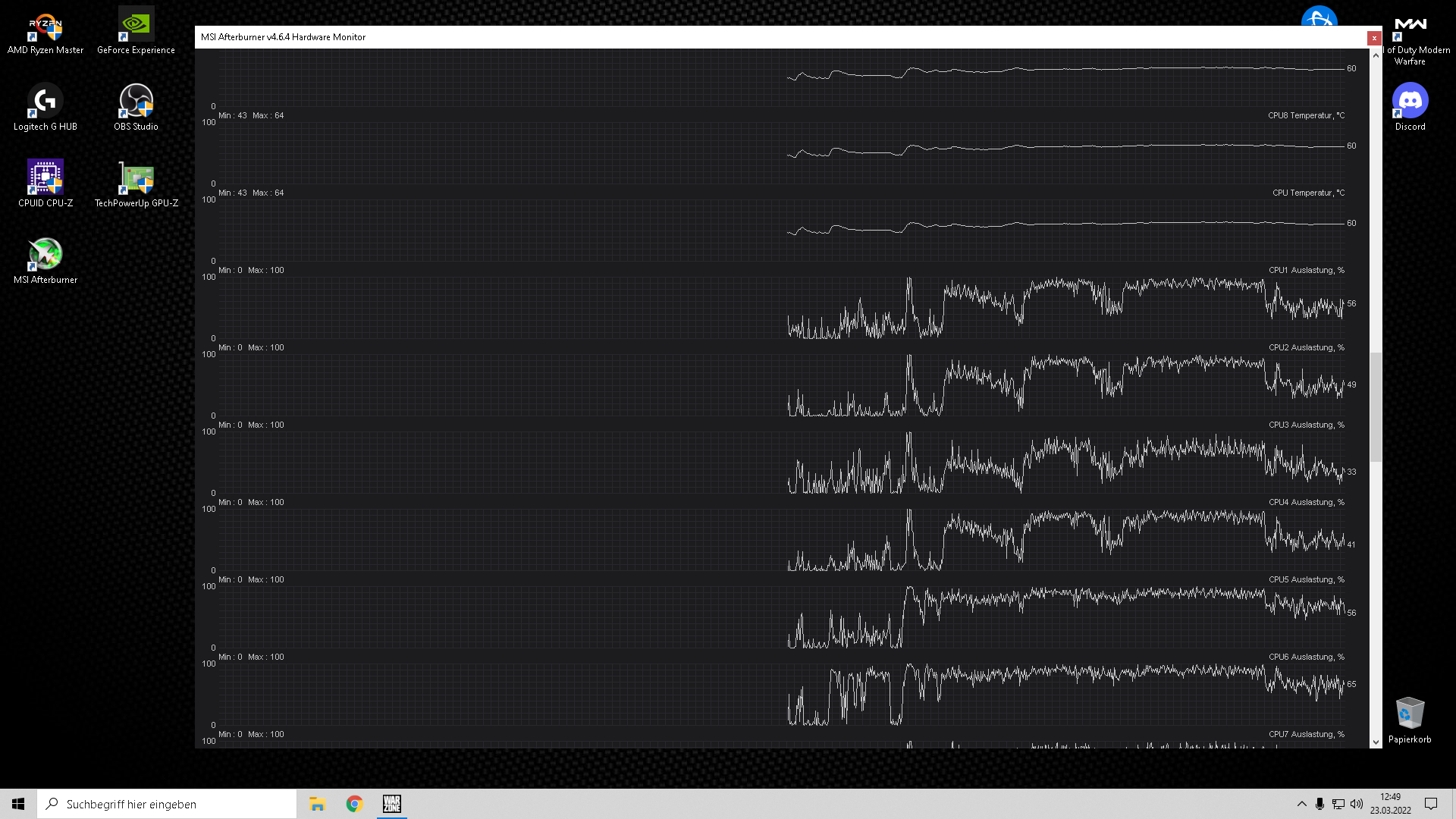

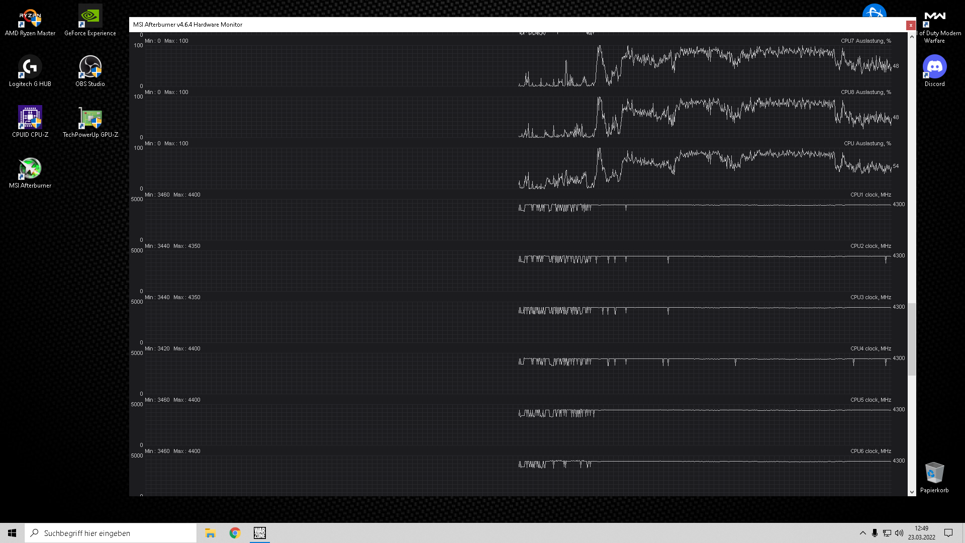

Sobald ich den OC Modus raus nehme und das BIOS auf Standard zurück setze, ruckeln die Spiele abartig. Ich verstehe nicht wieso... Hier mal Screenshots vom Afterburner, wenn alles auf Standard läuft.
Screenshot (5).pngScreenshot (6).pngScreenshot (7).pngScreenshot (8).pngScreenshot (9).pngScreenshot (10).pngScreenshot (11).png
