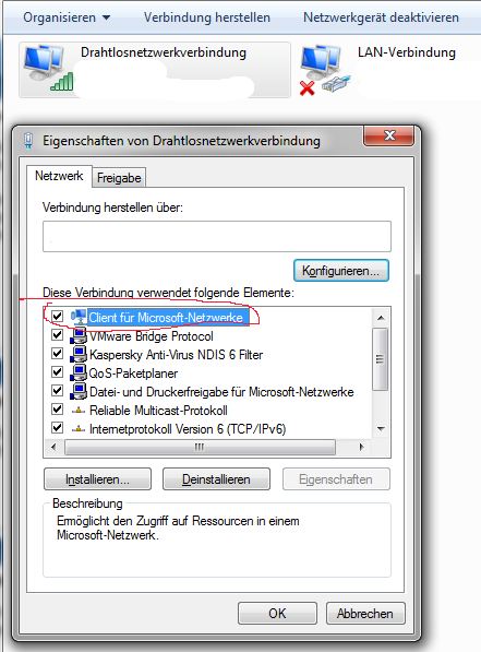

Problem gelöst!
So ich habe bei den Adaptoren mal nachgeprüft! Der Upgrade hat die Einstellungen für jeden Netzwerkadaptor zurückgestellt.
Hab den Client für MS-Netzwerke aktiviert und es funktioniert jetzt alles wieder!
