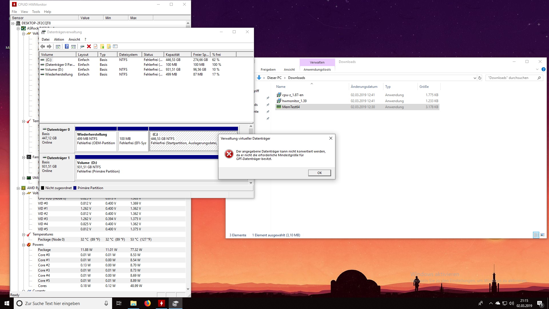

4RN0 schrieb:Ich bekomme die Fehlermeldung dass nicht genug Platz für gpt auf dem Laufwerk sei. Ein Neustart half nicht.

Nach einem Rechtsklick sagt das Partitionierungs Tool zum einen dass es einwandfrei funzt und dass die Größe 0 MB ist. Seltsam. Ist ne 2TB Firecuda.
Wenn ich versuche nach Anleitung als GPT zu initialisieren per Diskpart bekomme ich folgenden Error:
"Fehler in DiskPart: Unzulässige Funktion.
Weitere Informationen finden Sie im Systemereignisprotokoll."
Nein, denn CDI zeigt auch Laufwerke an die nicht initialisiert sind. Welche Platte versuchst Du denn nach GPT zu konvertieren? Und wenn Du schon einen Screenshot vom ganzen Desktop macht, wieso ziehst Du nicht wenigstens das Fenster von der Datenträgerverwaltung so weit auf, dass man auf, dass man unten alle Laufwerke sehen kann? Oder schiebst den Teiler zwischen dem oberen und dem unteren Bereich etwas nach oben?4RN0 schrieb:CDI zeigt sie nicht an, nehme an da nicht initialisiert.
Die Datenträger 0 und 1 sind nämlich von der Größe her ganz offensichtlich nicht die gesuchte 2TB Platte.

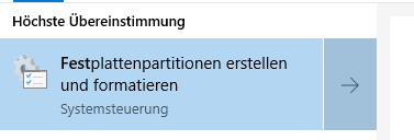

Sorry ich kann gerade nicht sagen wie es sich genau nennt aber es ist das was kommt wenn man Festplatte eingibt. Die Übersicht über die Datenträger.

- 37.851
Wenn Du das meist was man auf auf dem Bild in Post #11 sieht, so ist das die Datenträgerverwaltung uns da ist als Datenträger 0 eine 480GB SSD zu sehen und als Datenträger 1 eine 1TB Platte, keine Ahnung ob SSD oder HDD, aber eben nicht 2TB SSHD. Vielleicht ist sie weiter unten, die Größe und Aufteilung des Screens erlauben es ja nicht alles zu sehen, man erkennt nur recht den weitgehend vom der Messagebox verdeckten Scrollbalken im interen Bereich.4RN0 schrieb:Die Übersicht über die Datenträger.
Es dauert nicht einmal eine Minute die Datenträgerverwaltung zu öffnen, die Größe und Aufteilung der Bereiche der Fensters anzupassen, einen Screenshot zu machen und hochzuladen. Schaue morgen beim Starten des Rechners mal ob die SSHD im BIOS auftaucht.
