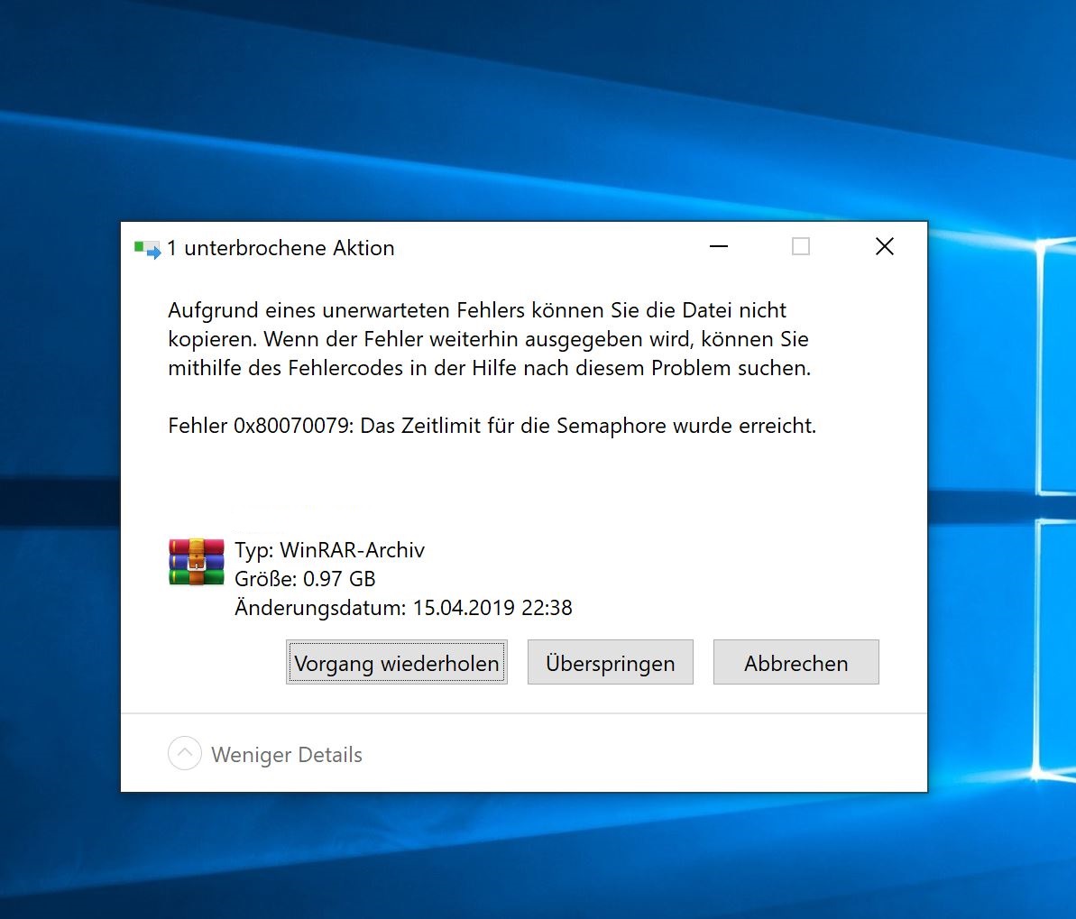

Die Fehlermeldung die mir angezeigt wird sieht folgendermassen aus:
773673
