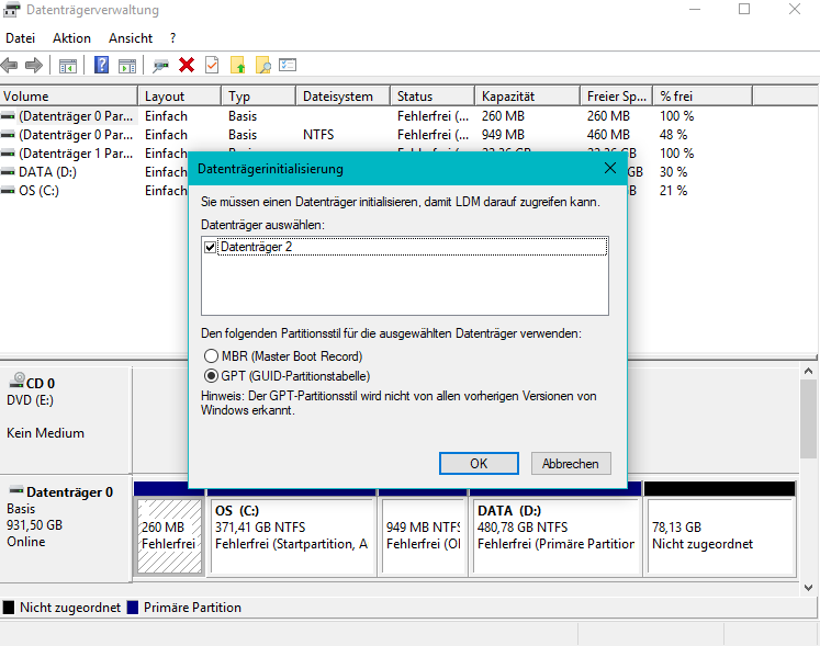

Hey Leute !
Ich benutze einen Win10 Computer und kann auf meine Festplatte nicht zugreifen.
Im Gerätemanager wird die Festplatte angezeigt, auch im Geräte und Drucker Ordner.
Wenn ich in die Datenträgerverwaltung gehe , wird zwar die Festplatte nicht angezeigt, aber angezeigt dass ich den Datenträger initialisieren muss (siehe bild). Wenn ich GPT auswähle steht da, dass der angegebene Datenträger nicht konvertiert werden kann, da er nicht die Mindestgröße für GPT - Datenträger hat. Wenn ich mbr auswähle kommt die Fehlermeldung "Fehler der Anforderung eines schwerwiegenden Hardwarefehlers".
Was kann ich da eigentlich noch machen ? Da sind wirklich sehr wichtige Dateien drin und ich muss sie unbedingt retten.
Ich danke im Voraus!
Mfg Ani
Wenn du Daten retten willst ist es die dümmste Idee, die Platte als MBR oder GPT zu initialisieren und am besten danach noch formatieren. Das macht nur mehr kaputt, sei froh, dass es nicht geklappt hat.

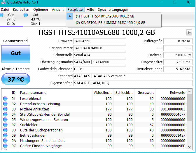

Das hört sich eindeutig an. Lade dir CrystalDiskInfo runter und mach mal einen vollständigen Screenshot von allen Werten.
Danke für die Antwort !
Die Software hab ich schon ausprobiert , nur wird mir die externe Festplatte auch bei der Software nicht angezeigt.
mfg
Du kannst, falls bei den Smart werten nichts raus kommt mal diesen Thread durchlesen:
https://www.computerbase.de/forum/t...ch-rechnerwechsel-als-leer-angezeigt.1807929/
Ich habe da ein zwei tools verlinkt/empfohlen wonach man evtl. verlorene Partitionen wiederherstellen kann.
Sollte allerdings Hardware defekte vorliegen wird dies scheitern. Smily kann zu den Smartwerten evtl. was zu sagen, da kenne ich mich weniger aus.

Also Ani, schreib mal die genaue Modellbezeichnung der Platte (auf dem kleinen schwarzen Label auf der Rückseite der Platte) und poste bitte einen vollständigen Screenshot der Datenträgerverwaltung (wo der Datenträger 2 zu sehen ist). Blinkt die LED der Platte hektisch (ca. 2x/Sekunde)?
Versuche dann gern zu helfen.

Im Anhang befindet sich ein Screenshot der Datenträgerverwaltung.
Danke für eure Antworten.
mfg

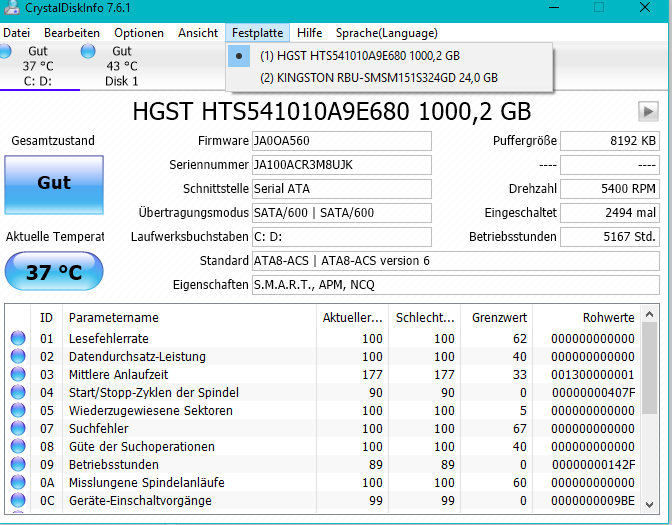

Hey @ani123:
für einen aussagefähigen Screenshot von CrystalDiskInfo musst Du vorher alle Seite aufziehen (nach unten und nach rechts), damit alle Rohwerte auch sichtbar sind, dann den Screenshot machen und posten.
omavoss schrieb:
Hey @ani123:
Danke für deine Antwort !
Ich weiß nicht ob das relevant wäre , da die externe Festplatte sowieso im CrystalDiskInfo nicht angezeigt wird.
Mfg

Nö, da die Plate gar nicht mehr da ist, kannst du dir den Screenshot sparen.
Deine Datenträger sehen eh alle seltsam aus. Eine 949 MB NTFS Partition und 78, 13 GB nicht zugenordet. Keine Ahnung, wie man das schafft.
Ansonsten hat #13 Recht. Wobei ich nicht weiß, ob das Clonen noch funktioniert, da die Platte ja gar nicht wirklic angezeigt wird.
Versucht man selbst was, kann man eventuell alles schlimmer machen. Initialisieren z.B. wäre eine dumme Idee.
Oder halt zum Profi und richtig Geld in die Hand nehmen.
