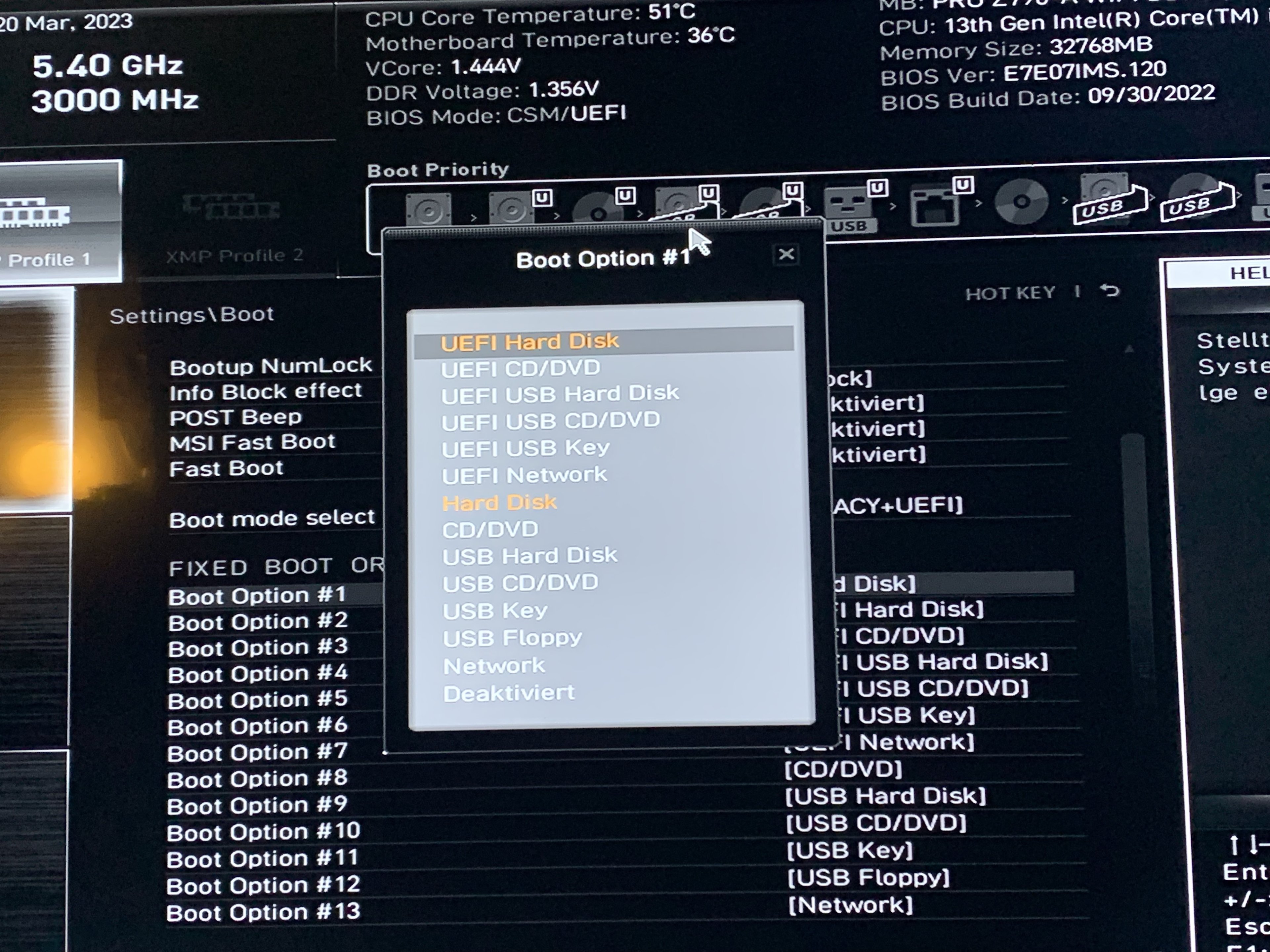

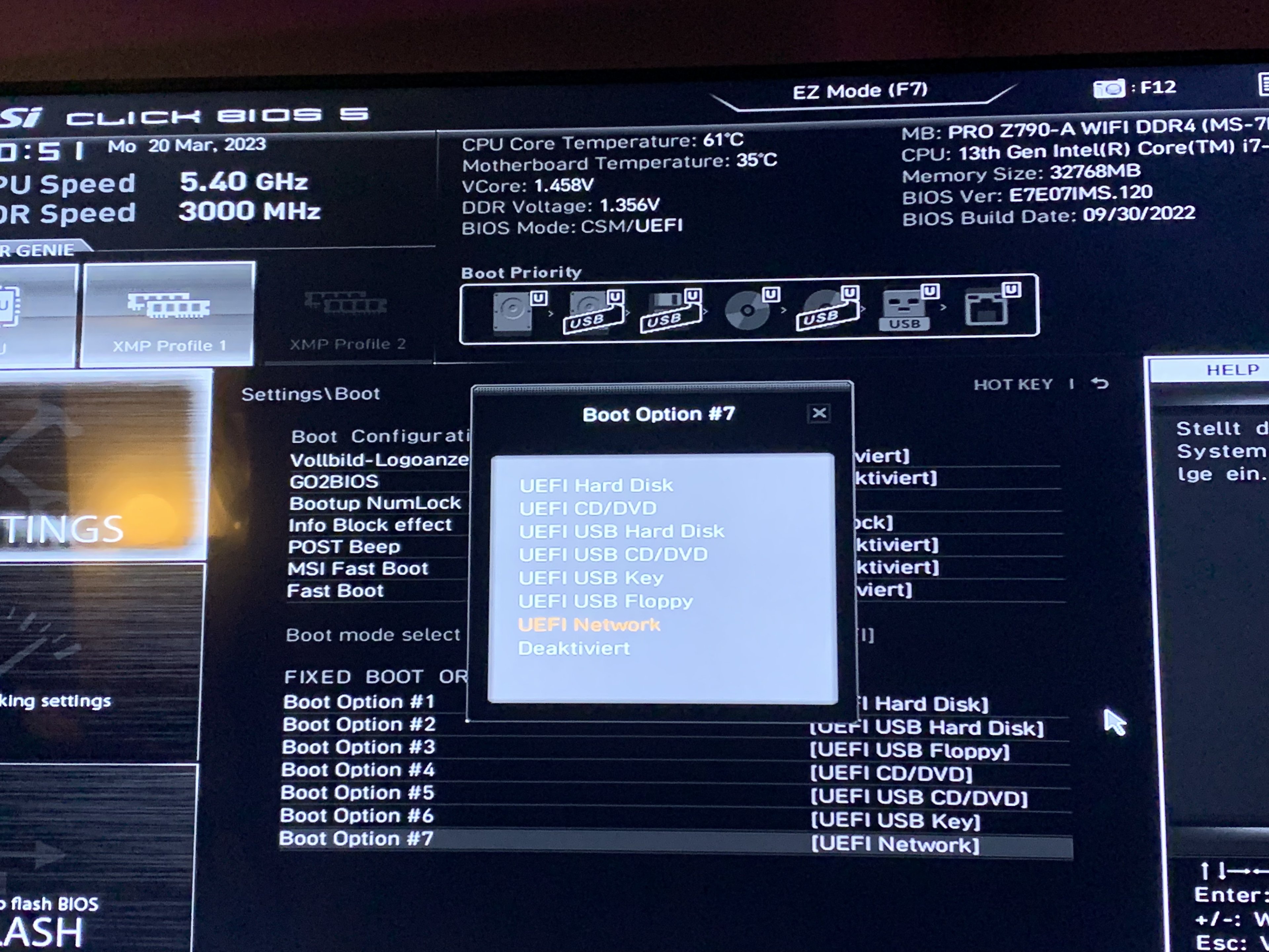

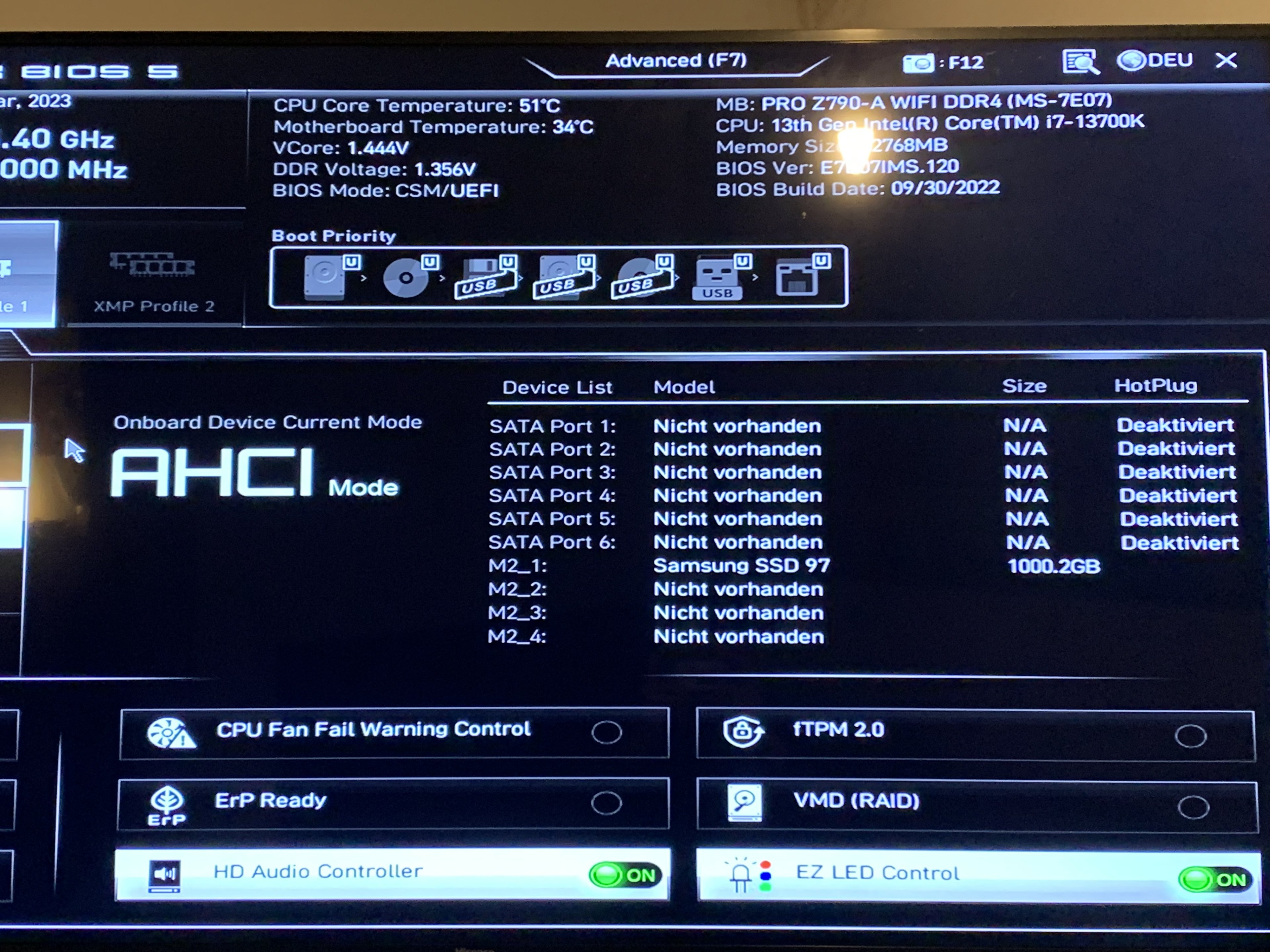

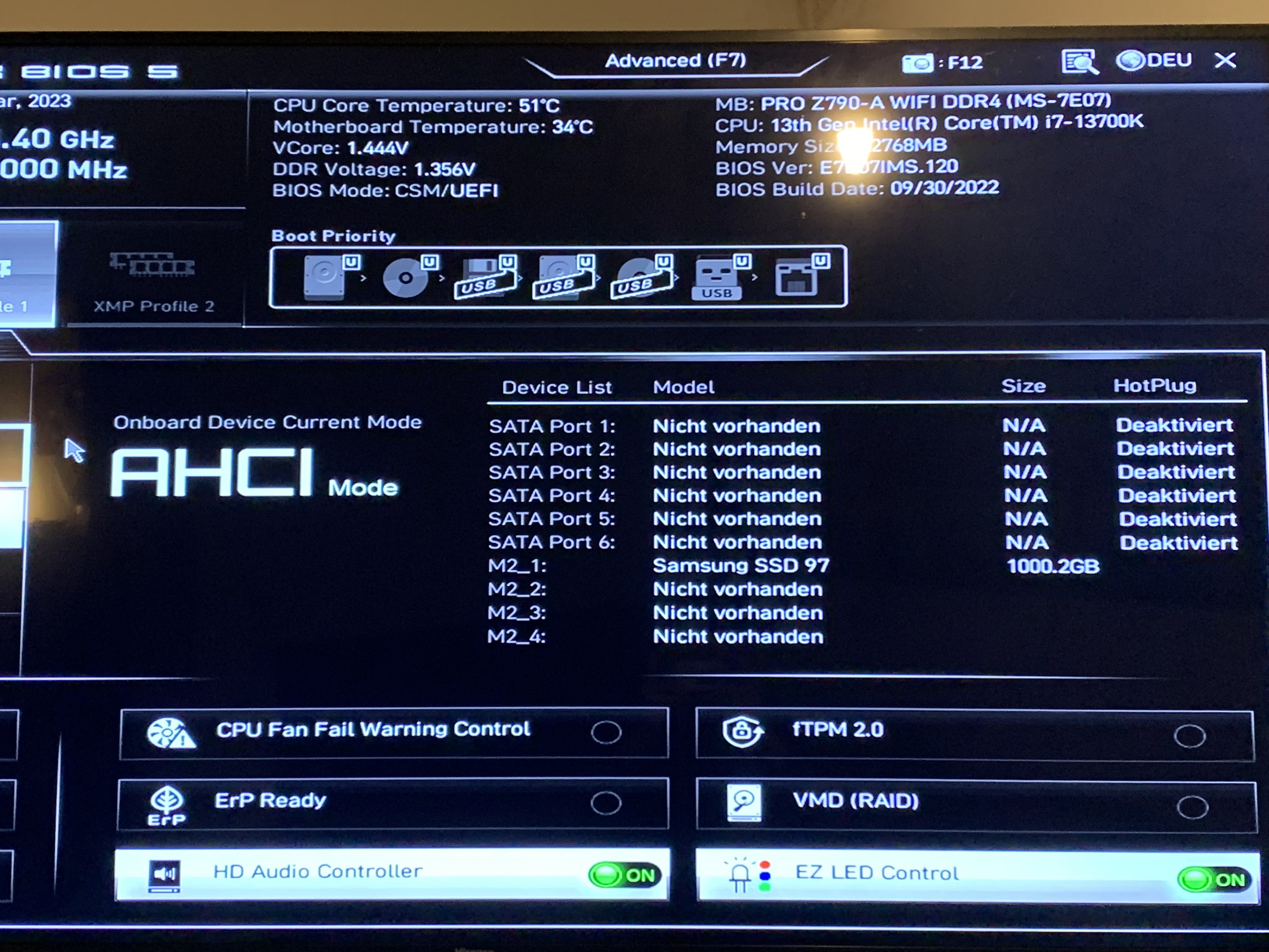

Ja die SSD kann ich gar nicht finden. Ich habe die m2 ausgebaut und nur die alte angeschlossen. Wenn ich CMS nutze und den Rechner neu starte sagt er mir: Kein Vbios Support gefunden und das er alles wieder auf Uefi umstellt hat. Allerdings findet er im CMSmodus mehr Auswahlmöglichkeiten unter Boot. Die Festplatte ist allerdings nicht dabei. Anbei noch ein paar Fotos. Vllt. sieht jemand was offensichtliches. Ist mein erstes Mal im Bios :D

Wenn die SATA Ports deaktiviert sind, siehst du den Laufwerksnamen nicht, das gilt auch wenn die Stromversorgung für die SATA-SSD fehlt.
Ein vorhandenes Windows auf SATA-SSD könntest einfach auf die M2_SSD clonen.

Dein Windows ist vermutlich im Bios / MBR Modus installiert.

Ok. Die ist aber im UEFI an M.2 #1 zu sehen, wird also erkannt.
Du schreibst aber, dass du nicht drauf zugreifen kannst!? Scheint Unsinn zu sein?
Einfach mal Live-System (Linux) einlegen, oder das Setup von Windows starten ...
Wenn da eine UEFI-Installation drauf ist, aber nicht der Bootmanager von Windows, wird sie wahrscheinlich deswegen nicht als Boot-Option ("Windows Bootmanager") angezeigt werden können.

Wenn die SSD als MBR partitioniert ist, dann brauchst du den Legacy-Boot-Modus.
