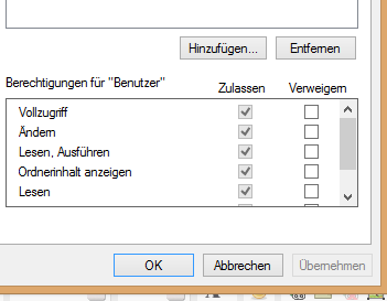

Anscheinend fehlen mir die Berechtigungen. Siehe Bild, kann mir einer sagen wie man das fixxen kann? Danke Unbenannt.PNG

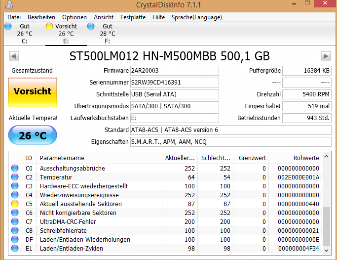

Hört sich eher an nach defekter Festplatte.
Was sagt Crystaldiskinfo?
Laut (abgeschnittenem) Screenshot hast du alle Rechte.

Hier das was Crystaldiskinfo sagt, ne menge Austehende sektoren...Unbenannt.PNG

bzgl Rechte
Rechte für Benutzer SYTEM und Benutzer ADMINISTRATOREN auf Vollzugriff setzen
oder noch besser Benutzer JEDER und/oder Benutzer BENUTZER auf Vollzugriff setzen.
und danach allen Unterordner diese Rechte durchdrücken
@cbtestarossa danke: jetzt funktioniert die platte aus irgendeinen grund xDDD

Dieser Platte würde ich aber trotzdem nicht mehr vertrauen.
