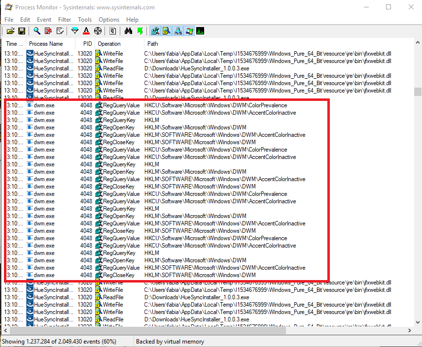

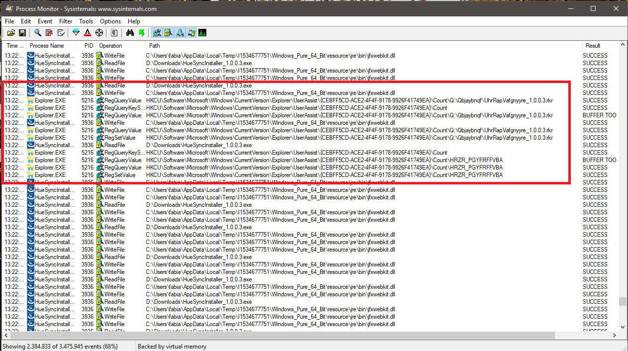

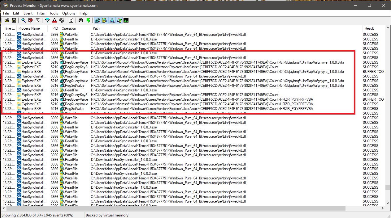

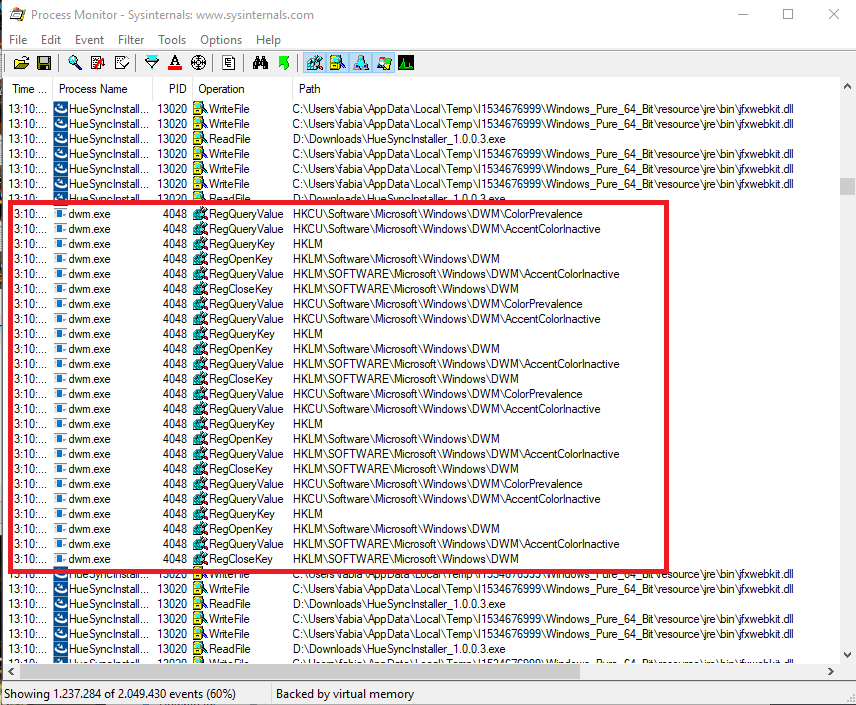

Nachtrag: Also ich hab es gerade mal probiert. Er zeigt mir da wirklich unzählige Einträge an mit HueSync. Was mich verwirrt ist, dass es eigentlich immer der selbe Pfad ist, der sich immer wieder wiederholt. Er erstellt einen Ordner in "Temp", den ich auch nicht löschen kann, so lange die Installation "offen" ist. Wenn ich die schließe und den Ordner lösche, dann kommt aber dennoch weiterhin die Fehlermeldung.
Er greift eigentlich auch nur auf den von mir besagten Ordner zu. Auf sonst nichts. :-/ Ab und zu kommen zwischendrin Registry Einträge. Aber da steht "dwm.exe" dann vorne. Ich denke mal, dass diese dann nicht zusammengehören, oder?
Ich habe mal ein Screenshot gemacht
Habe auch ein zweites mit Registry und "Explorer.EXE" davor.
Aber sonst greift der immer wieder auf das Selbe zu.
