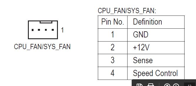

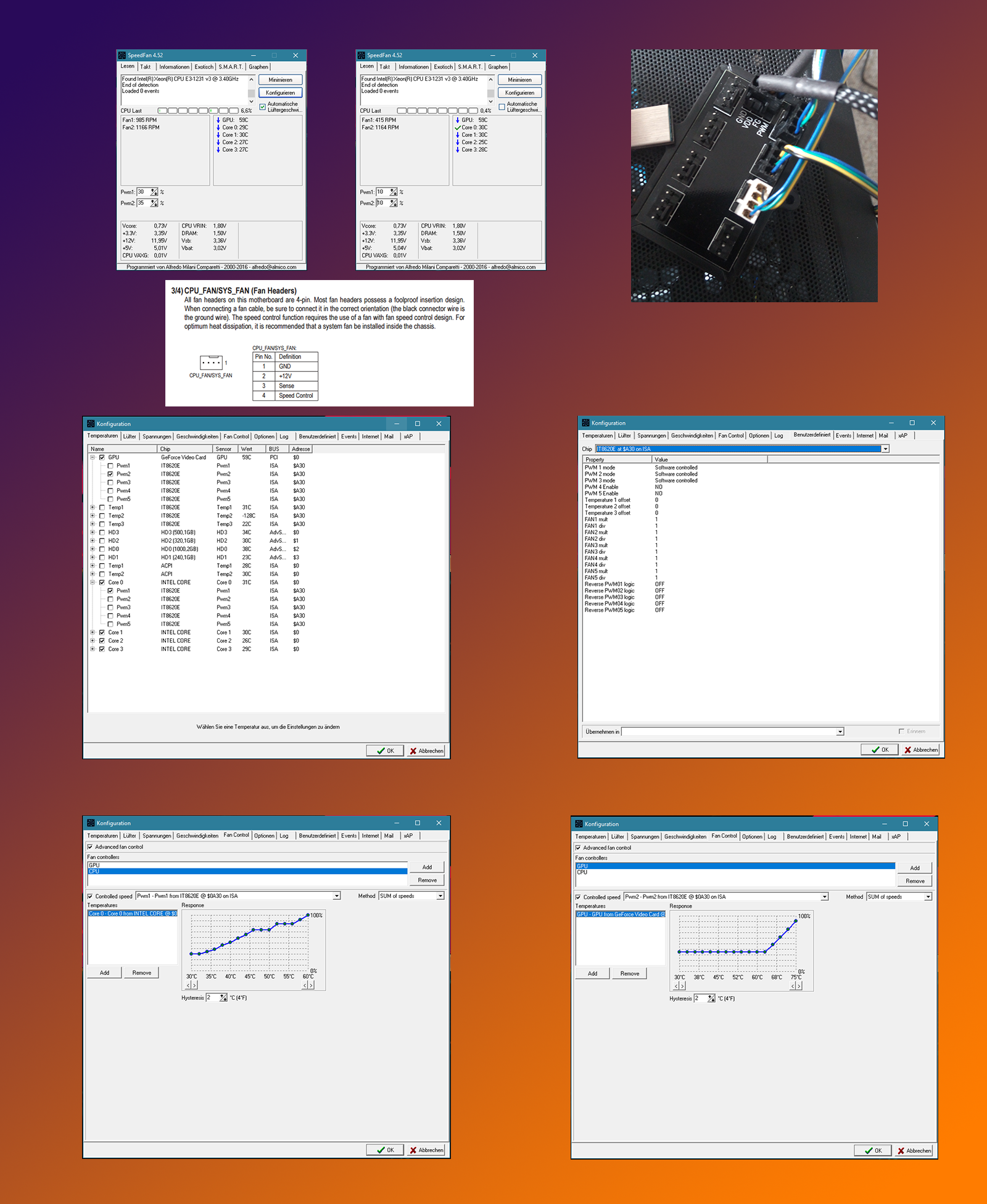

Weil mein Mainboard nur einen Sys Fan Header hat benutze ich einen Phobya PWM 8x 4Pin Splitter um die 3 Gehäuselüfter zu betreiben. Wie im folgenden Bild zu sehen ist versuche ich die Lüfter mit Speedfan zu regeln was beim CPU Lüfter auch ohne Probleme funktioniert. Habe auch schon versucht die Lüfter im Bios zu regeln aber egal ob Normal, Silent, Full Speed oder Manuell die Lüfter laufen immer auf voller Geschwindigkeit. Laut Handbuch ist der Sys Fan ein echter PWM Header und kein "fake" 4 Pin Anschluss.
Im folgenden Bild sind meine Speedfan Einstellungen zu sehen, vielleicht bin ich einfach zu blöd und habe etwas offensichtliches übersehen..

Laut Handbuch ja, aber er ist trotzdem "fake". Er ist zwar regelbar aber nur über Voltage. Deswegen funktioniert es bei einem Fan aber nicht bei allen. Der Splitter gibt intern nur das PWM Signal weiter, also nur das 4. Kabel. Dadurch, dass du den Splitter ja via Molex an dein Netzteil anschließt damit genug Saft ankommt liegen somit immer 12 Volt an. Das Netzteil regelt ja nichts. Das Mainboard regelt jetzt die Voltage deines "fake" PWM Anschlusses runter, was dem Splitter aber egal ist, das er sowieso permanent 12 Volt vom Molex bekommt. Deshalb funktioniert es nicht.
Es ist btw. recht üblich, dass viele 70er 80er und 90er Chipsätze diese Fake PWMs haben. *Finde die Seite nicht mehr, vielleicht füge ich es noch ein*. Hatte ich bei nem Kumpel letztens auch. Wakü gebaut, z77 Deluxe Board, gleiches Problem. Wakü Lüfter mit Splitter liefen nur am CPU Header...
Du kannst dir aber sowas hier holen. Achte nur drauf, dass alle 3 Anschlüsse auch alle 4 Kabel haben (sollten sie aber sonst wäre es kein richtiger PWM Adapter). Denn dann funktioniert es. 3 Lüfter ran, Mainboard regelt die Volt, die Leitung für die Volt geht an alle Lüfter, die Lüfter werden geregelt. Mit 3 Lüfter geht das auch noch klar. Die meisten Anschlüsse sind mit 1A abgesichert (würde ich aber vorher nochmal checken bei einem H81 Board).

Dem widerspricht jedoch die Abbildung und auch der Text vom Handbuch... - sollte also zumindest über das Bios funktionieren.
