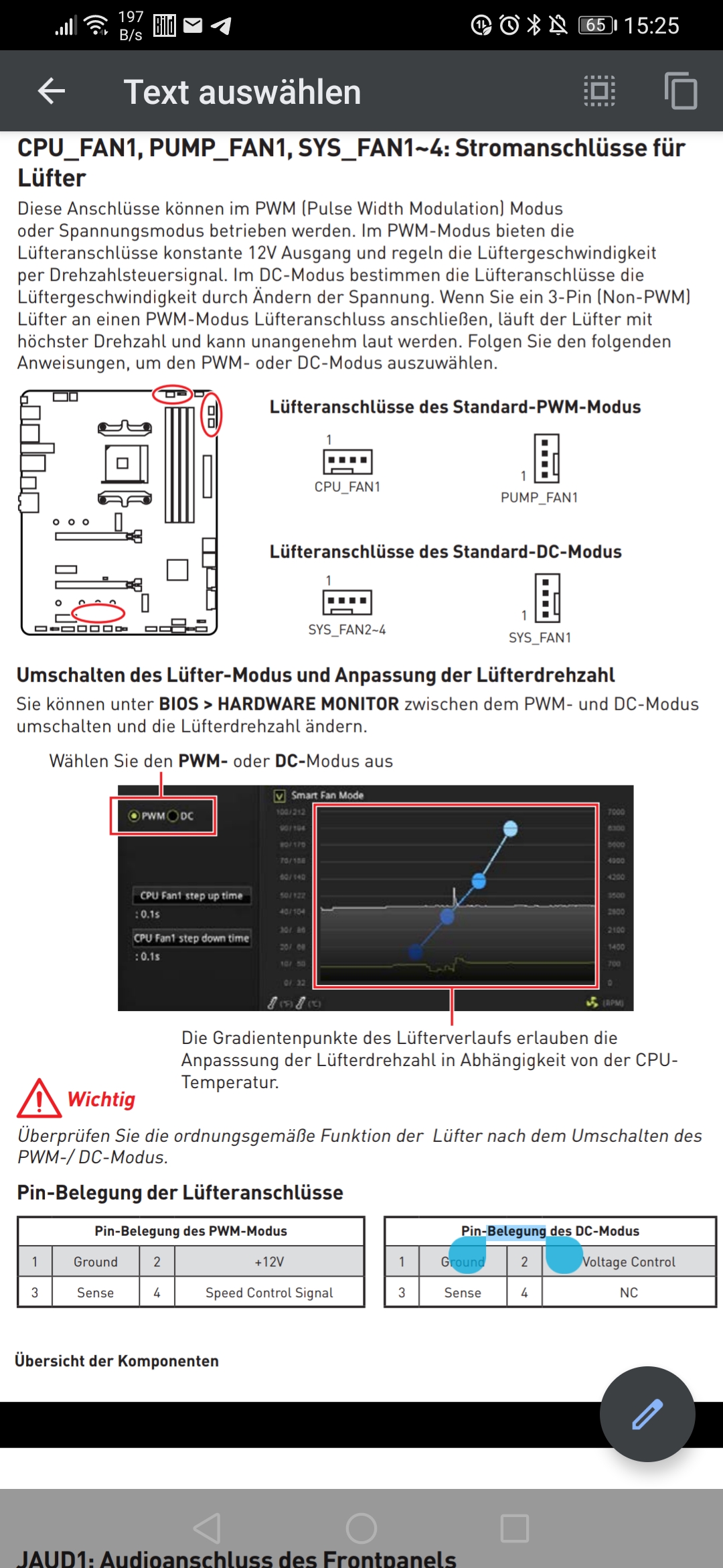

Habe gerade geschaut anscheinend hat mein Board nur 2 Pwm Anschlüsse CPU-Fan und cpu pump.
Die anderen laufen auf Dc Modus.
Frag mich wieso man die Systeme fan Anschlüsse nicht auch auf PWM Signal ausgibt echt dumm sowas
Hier mal ein Bild der Anleitung.
Ich verstehe das so, daß die Voreinstellung der beiden CPU-Anschlüsse PCM, und die der beiden Sys DC ist, und du das pro Anschluß im Bios umstellen kannst. Da müßtest du mal schauen, mit MSI-Boards kenne ich mich nicht aus. Bei meinem Gigabyte kann ich das für jeden Anschluß anpassen.
