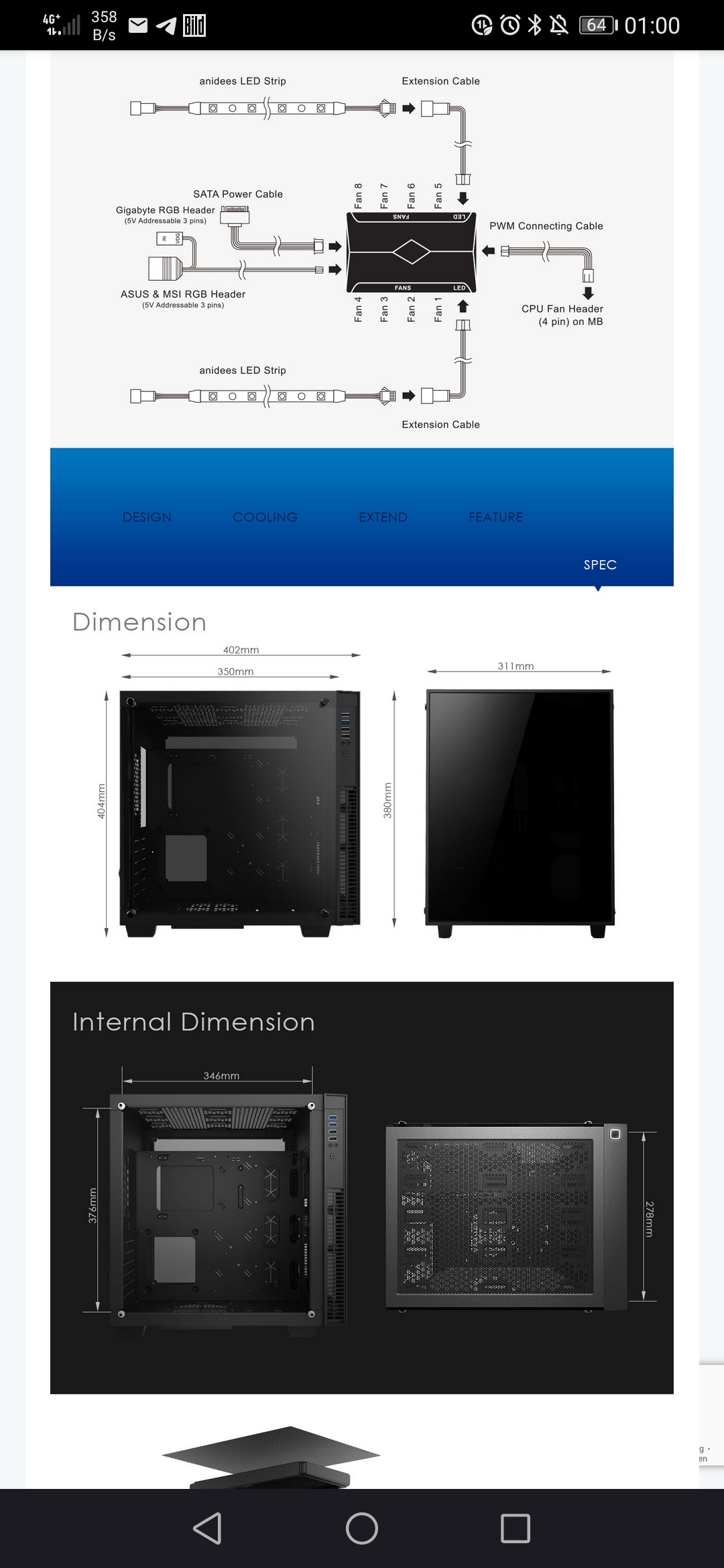

Also hier mal mein PC
MSI x570 pro carbon wifi
Ryzen9 5900x
NZXT kraken x63
G skil tridenz z 16gb 3200 CL14 ram
PC gehäuse anidees ai crystal cube ar V3
So von dem Gehäuse steht in der Anleitung das man die gehäuse lüfter an einen cpu Fan anschließen soll
Deswegen habe ich hier mal nachgefragt ob es eigentlich nicht besser ist gehäuse lüfter mit der aio zu trennen

@ MSI-MATZE
Und wenn es in der Anleitung des Gehäuses steht, weißt du direkt, was von dem Gehäuse zu Halten ist. Ganz einfach. Höchstwahrscheinlich ein Übersetzungsfehler oder sowas. Wenn es auf Deutsch sein sollte.
So long...
@ MSI-MATZE
Im Leben nicht steht in dem Handbuch des Boards, daß du die Gehäuselüfter an den CPU-Lüfteranschluß anschließen sollst. Das hast du entweder falsch übersetzt bzw. falsch gedeutet / gelesen.MSI-MATZE schrieb:So von dem Gehäuse steht in der Anleitung das man die gehäuse lüfter an einen cpu Fan anschließen

@ MSI-MATZE
So long...
@ MSI-MATZE

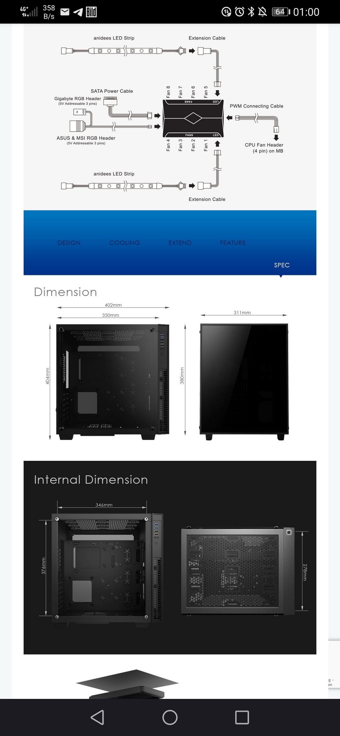

Das ist doch was ganz anderes! Das ist ein Adapter damit die LED`s mit der Belastung der CPU blinken und Funzeln. Das ist ne Lüftersteuerung im übrigen. Wie gesagt, wenn du so unvollständig dein System beschreibst, kann dir nicht vernünftig geholfen werden.MSI-MATZE schrieb:Schaue Bild
So long...
- Mai 2018
- 2.939
Ja was wollt ihr denn noch wissen

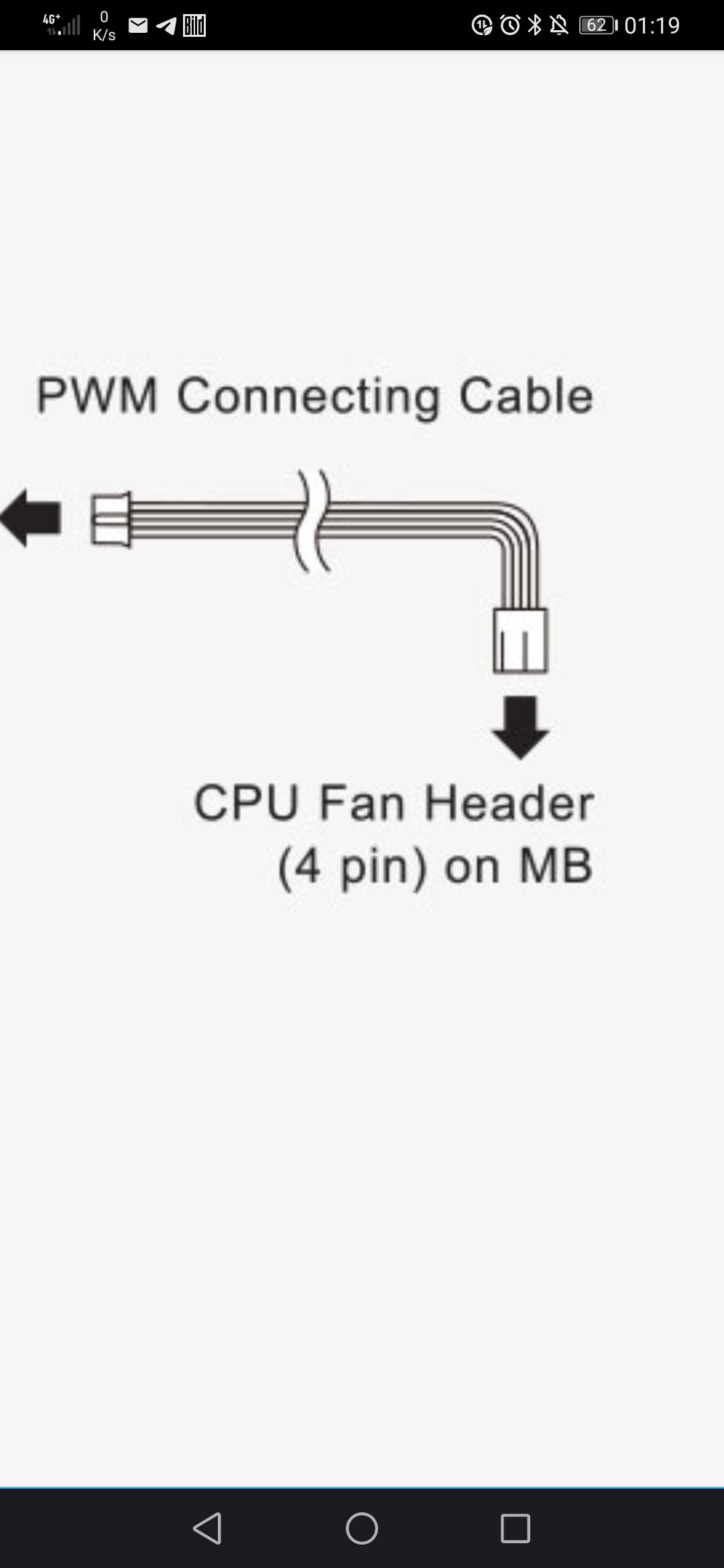

Die Luft Steuerung soll doch über PWM an cpu pin angeschlossen werden.
Oder verstehe ich das falsch
Was soll ich an eure Stelle machen
Die gehäuselüfter sind alle and der luftsteuerung angeschlossen und sata Kabel mit Netzteil verbunden
So um aber die Lüfter zum laufen zu bekommen steht da cpu Fan

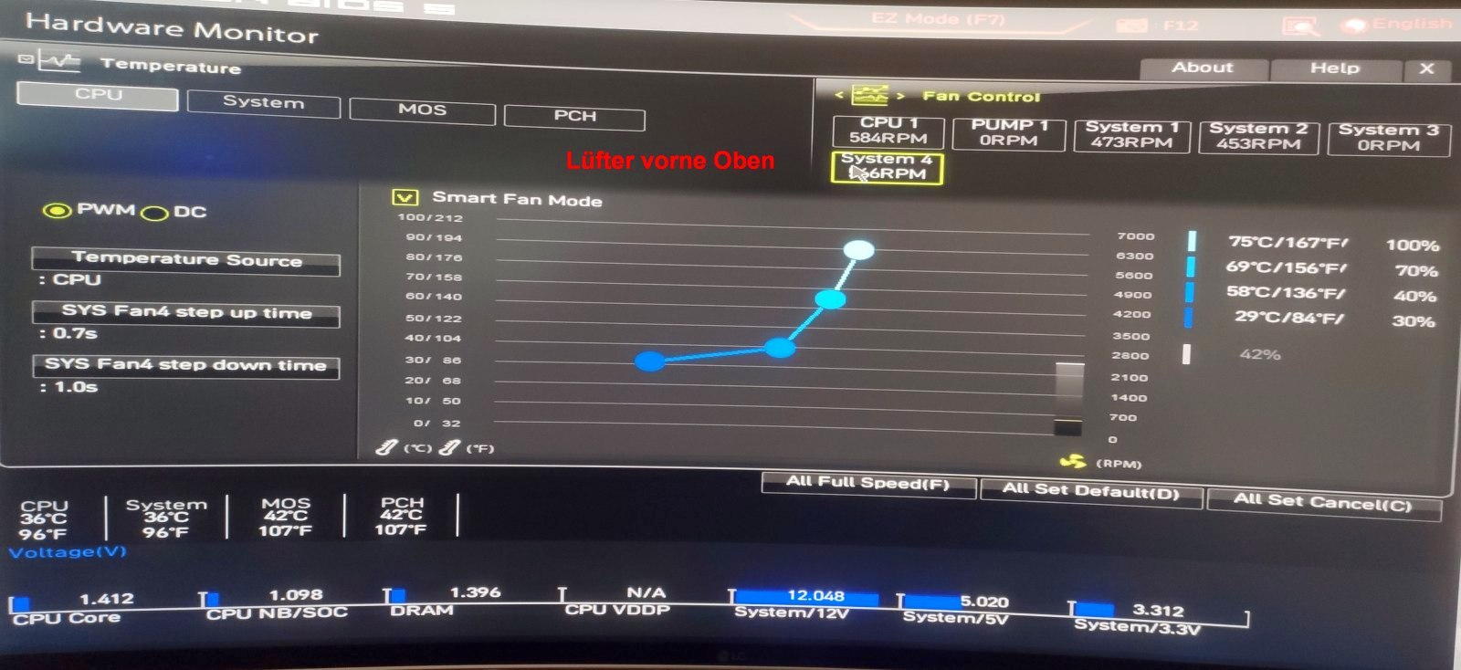

schliess den Lüfter normal an und steuer ihn über die Lüfterkurven im Bios in Abhängigkeit zur CPU Temp oder Grafikkarten Temp (wie du magst)
stell dort auch die anderen Lüfterkurven ein für cpu fan und andere Gehäuselüfter.
Thorque
- Feb. 2020
- 3.032
Nur wird halt alles sehr laut
deshalb Lüfterkurven einstellen,
von 30 bis 60°C brauchst du keine volle Drehzahl.. erst ab 60° sollte es hoch gehen, da du im Normalbetrieb eigentlich nie über 60° kommst und zudem der CPU es egal ist ob 40° oder 70°C
hier mal meine Lüfterkurve als Anhaltspunkt. leichte steigung und niedrige Drehzahlen (500-600) bis 60°C
(auf dem screenshot 58m hab inzwischen auf 30-61° geändert..)

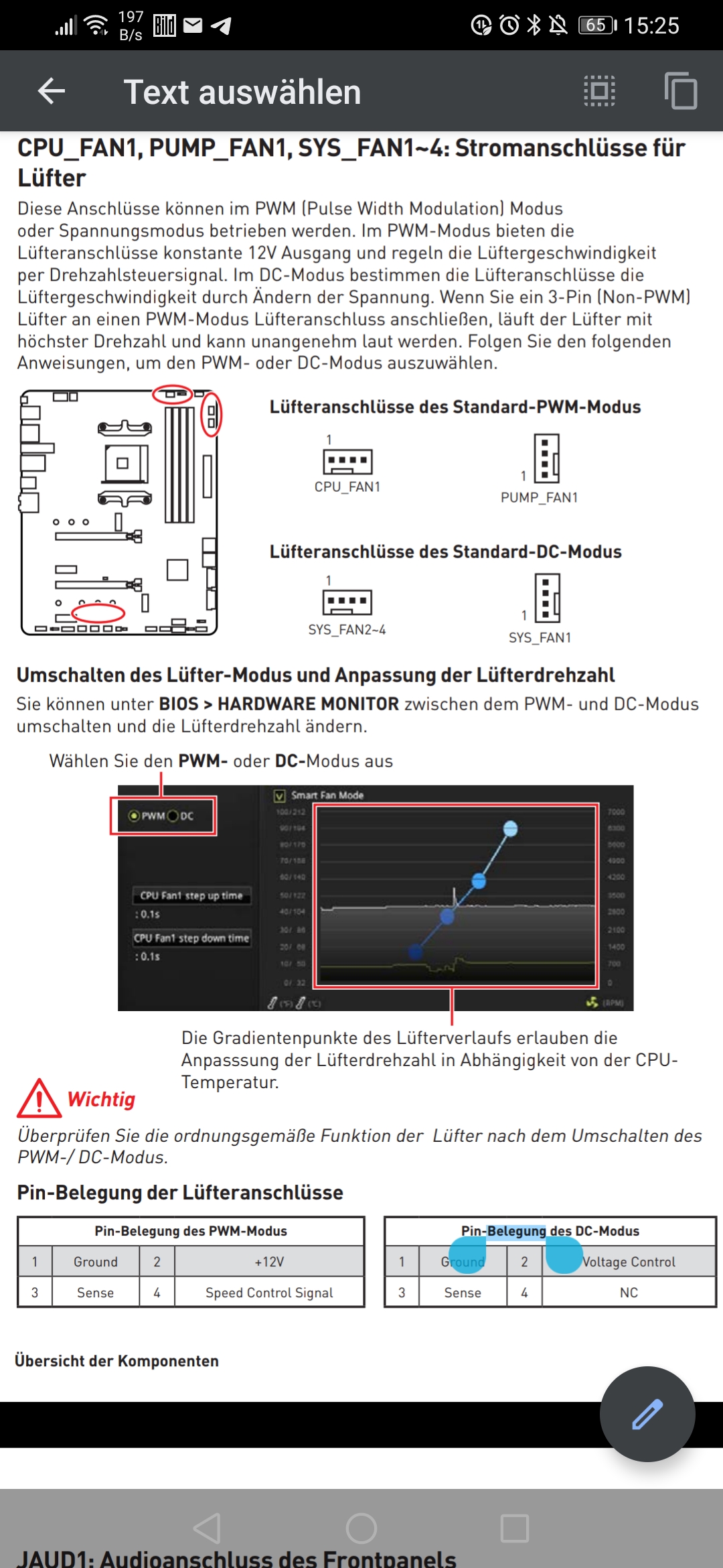

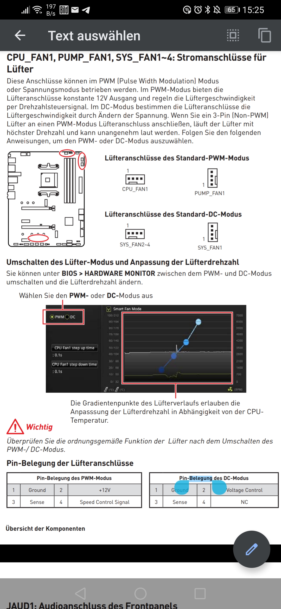

Hi also ich habe mal meine Einstellungen vorgenommen
Jetzt läuft es viel ruhiger und cpu wird auch nicht mehr so warm.
Jetzt habe ich aber folgendes Problem die gehäuse lüfter habe ich jetzt mal an System Fan gehängt
Leider wird mir im BIOS RPM nicht angezeigt obwohl 4 pin an 4 pin hängt hat es was damit zu tun weil alle Lüfter an einen
Lüfter Controller angeschlossen sind.
Laut mein Mainboard habe ich anscheinend nur 2 x PWM Mode. Hier mal ein Bildm
