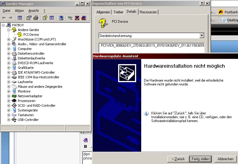

habe neuinstallieren müssen und nach schlechter erfahrung auf anderem weg gleich nach dem aufsetzen sp3 hinter winXP geschoben. bei installieren der asus p5wdg2ws-teile ließ sich der sound (o-b) nicht installieren. nachdem nun alle programme drauf sind, alles läuft, habe ich schon zig sachen probiert, aber ich bekomme keinen sound. auch der hd audio-bustreiber ist drauf, es kommt trotzdem die meldung, er könne nicht gefunden werden. die pci-hardware kann nicht inst. werden, weil die zugehörige software fehlt. wenn ich es mit der asus-cd versuche kommt immer: kann audio nicht inst., weil WNT_5.1P nicht unterstützt wird. ich krieg n koller ... :grr:

den 1.72 konnte ich immerhin installieren (das war ja bisher auch nicht möglich) - nur leider ohne folgen: no sound - siehe bild >
das 888111 hab ich ebenfalls (schon zum 2ten mal) installiert,es taucht jedoch nach wie vor nicht mal in der reg auf.

Das SP 3 kann man doch normal unter Systemsteuerung/Software deinstallieren.
Versuchs doch mal so...
dobermann, ich danke dir. ausnahmsweise gab es hier endlich mal eine relativ einfache lösung, die sogar funktioniert hat.
