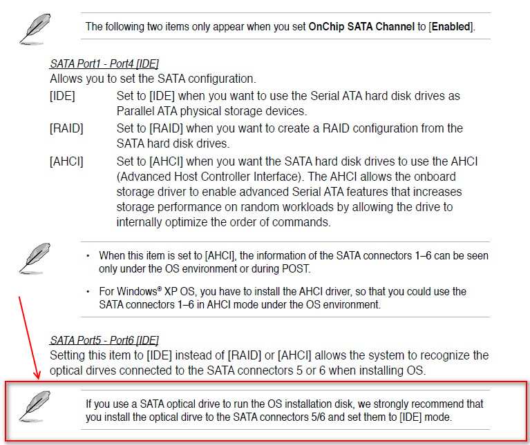

Hier noch der Auszug aus der Mainboardanleitung (Seite 2 -12):
2012-02-04_110515-jpg.267837
Also das DVD Laufwerk war an Port 6, die SSD an Port 1 und die Festplatte an Port 3.
Kann ja mal versuchen die Festplatte auch an Port 5 zu stecken und dann zu installieren.
Und Port6 war dabei auf IDE-Mode geschalten?
Ich würde bei der Installation nur die SSD an Port1 (AHCI) und das DVD-Laufwerk an Port6 (IDE) hängen.
Die andere Platte würde ich bei der Installation weglassen und erst später nach dem Windows-Setup anschließen.
Gruß
