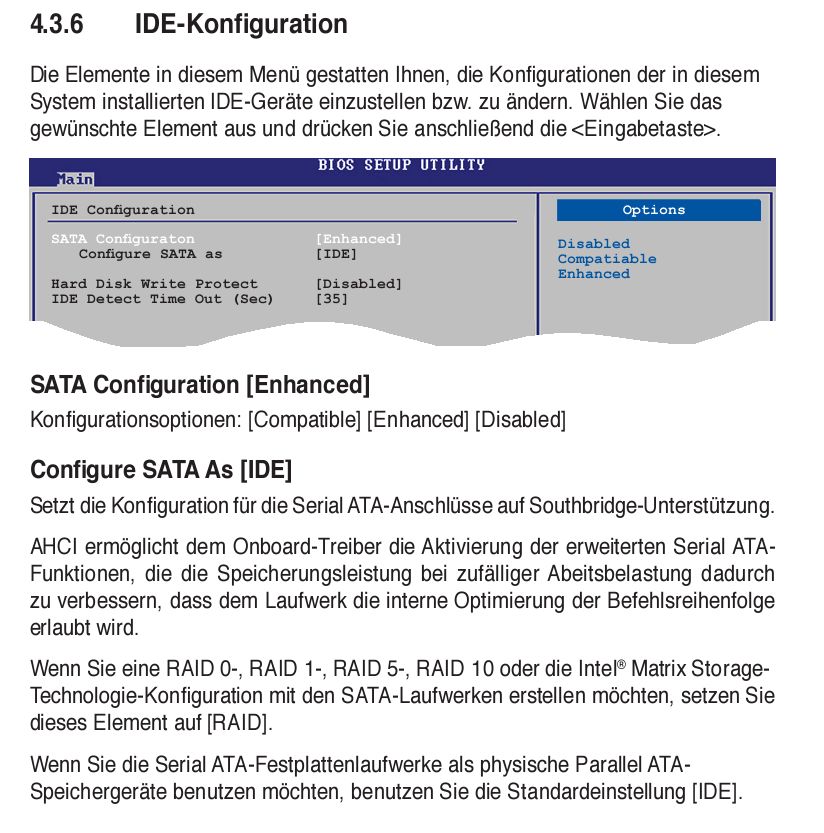

Hallo @_Baschdi_
Du solltest erst mal schreiben was für ein Mainboard du hast und wo du die SATA Festplatte angeschlossen hast.
Und dann auch noch ob sie schon im BIOS erkannt wird !
Und wie sind deine Bioseinstellungen der SATA Festplatten usw.
Es gibt zb. auf einigen Mainboards die normalen SATA Anschlüsse und zusätzlich welche für RAID.
Andere Mainboards können zb. alle SATA Anschlüsse im normalen IDE oder im AHCI/NCQ Modus und oder im RAID Modus laufen lassen usw.
AHCI http://de.wikipedia.org/wiki/Advanced_Host_Controller_Interface
NCQ http://de.wikipedia.org/wiki/Native_Command_Queuing
SATA http://de.wikipedia.org/wiki/SATA
RAID http://de.wikipedia.org/wiki/RAID
Du solltest erst mal im Bios nachschauen wie dein SATA Controller überhaupt läuft bzw. was im Bios eingestellt ist,
und im normalfall sollte zumindest wen die SATA Platte im IDE Kompatibilitäts Modus läuft bei der Windowsinstallation erkannt werden.
Im anderen Fall zb. bei RAID oder NCQ wird in der Regel eine Treiberdiskette benötigt um den Treiber vor der Windowsinstallation per Taste F6 einzubinden.
zb. mein Mainboard (Asus P5B Deluxe) Bios hat solche Konfigurations möglichkeiten für die SATA Anschlüsse.
siehe Bild:

Also i hab ein MSI Kt6 Delta und meine Platte wird im BIOS erkannt... ich hab sie sogar schon partitioniert...aber wenn ich meine alte platte abstecke und nur die neue dran hab um windows auf jener zu installieren erkennt er die nich mehr!*heul*

_Baschdi_ schrieb:Also i hab ein MSI Kt6 Delta und meine Platte wird im BIOS erkannt... ich hab sie sogar schon partitioniert...
@ _Baschdi_,
klemm mal die "alte" PATA-Platte ab und hänge die WD, die Du korrekter Weise schon auf SATA I gejumpert hast (der in der VT8237 integrierte Controller kann mit SATA II nichts anfangen), an den SATA1 Steckplatz.
Starte die Installation des BS vom optischen LW, lösche alle auf der SATA-Platte bereits vordefinierten Partitionen und erstelle eine neue auf der Du dann das BS installierst.
