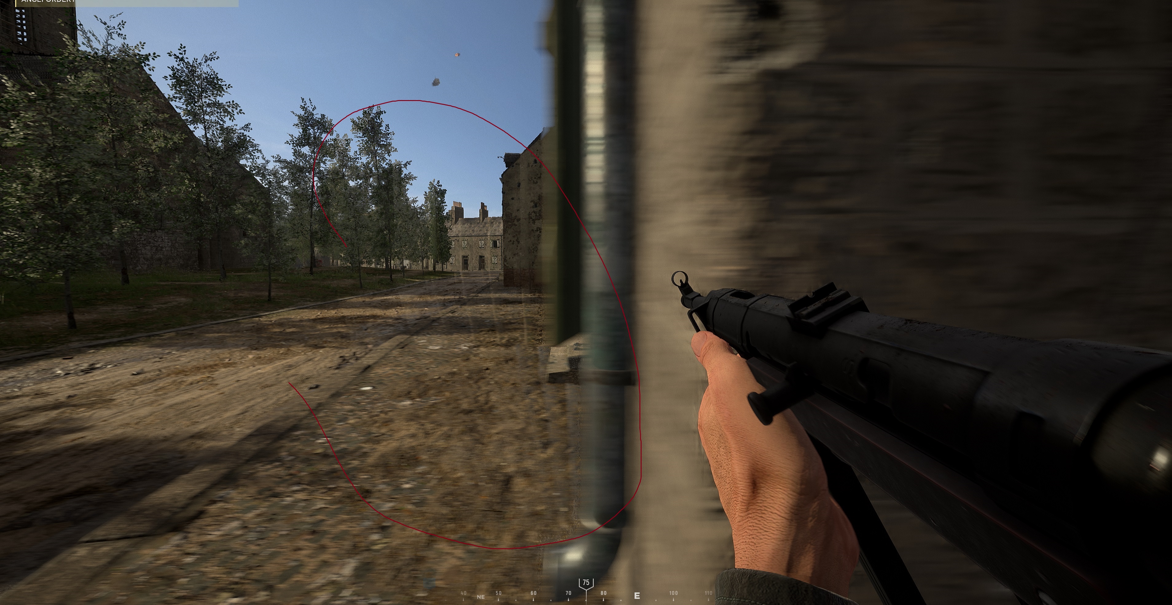

Bei bestimmten Spielen hängt die Textur von z.B. Hauswänden beim schnellen herumschauen nach und fächert sich auf.
...Grafikkartentreiber aktualisiert, V-sync aus, Motionblur deaktiviert.

schaut fast wie ghosting aus, aber das waere nicht so auf dem screenshot sichtbar.
Nach deaktiviertem Motion Blur sieht das aber nicht aus :D
Versuchst du etwas 4k Gaming bei der eher niedrigen Hardware zu betreiben? Es fehlen Dinge wie Spielauflösung, FPS und anderes. Wird das Spiel auf der NVIDIA auch richtig ausgegeben? Nicht das die AMD dazwischen funkt.
Tatsächlich ist bei dem Screenshot eine Bewegungsunschärfe an, aber diese Kanten bleiben ja nur von einem Teil der Mauer stehen und nicht über den kompletten Teil. Zudem ist es eben auch aufgetreten als ich Motion Blur deaktiviert habe. Ich wollte ein Video hochladen, jedoch ist es aktuell egal ob Motion Blur oder nicht nicht zu reproduzieren bzw nur unmerklich ausgeprägt. Ich werde nachher noch mal einen Versuch starten.

Das sieht nach ganz normalem TAA Ghosting aus. Das kann bei allen Games mit TAA auftreten und es ist vermutlich umso schlimmer, je niedriger die Framerate ist

Bisher ist es nur in hell let loose aufgetreten. Tatsächlich habe ich das Gefühl dass wenn ich die Auflösung runter drehe, dass es dann seltener und weniger ausgeprägt wird.

Das TAA in HellLetLoose ist halt so schlecht und Ghosting soll auch bei höheren Frameraten auftreten. Wenn einen das extrem stört, kann man wohl nur TAA deaktivieren und stattdessen FXAA verwenden.

super danke für den Tipp! Das hat tatsächlich was gebracht !!!
