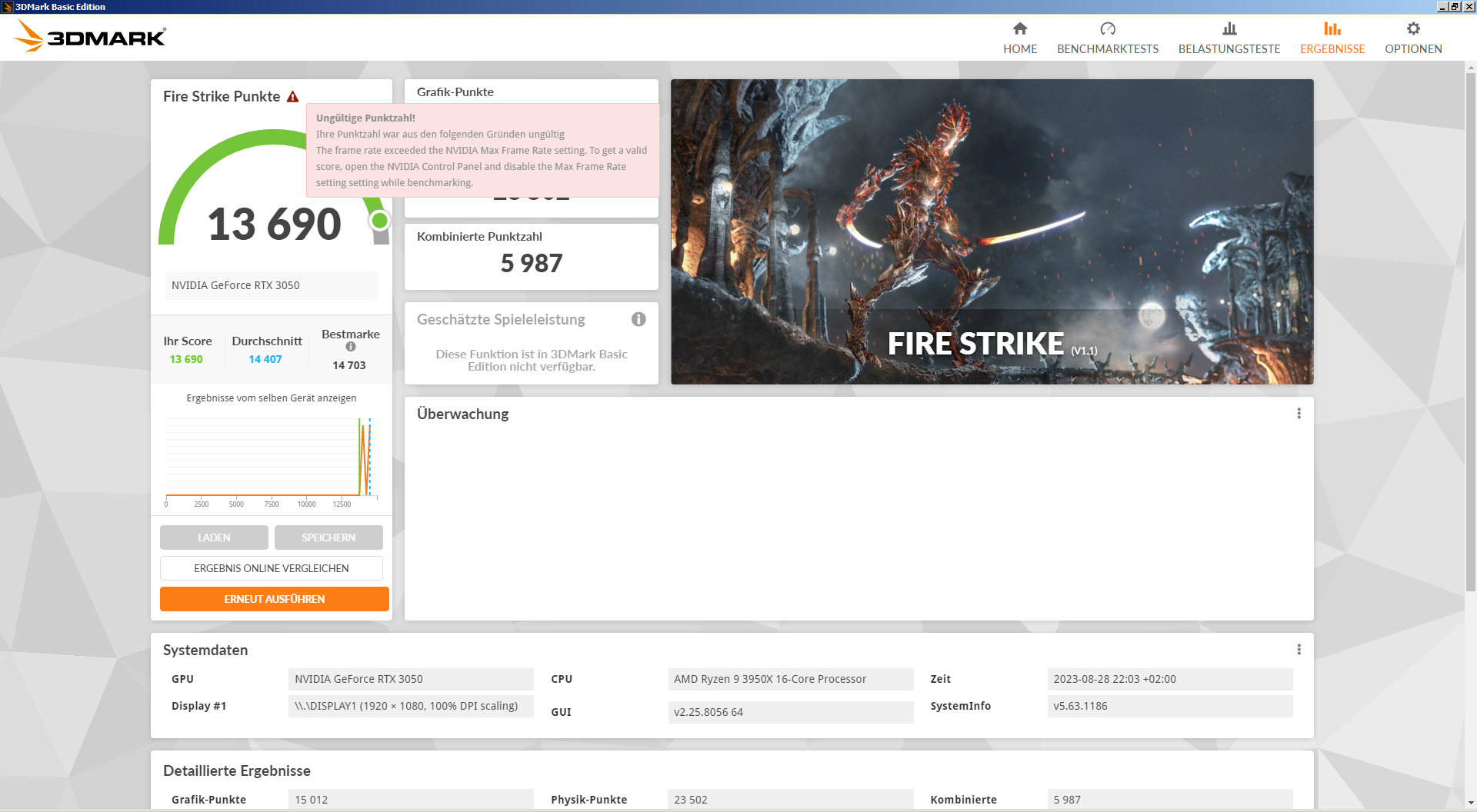

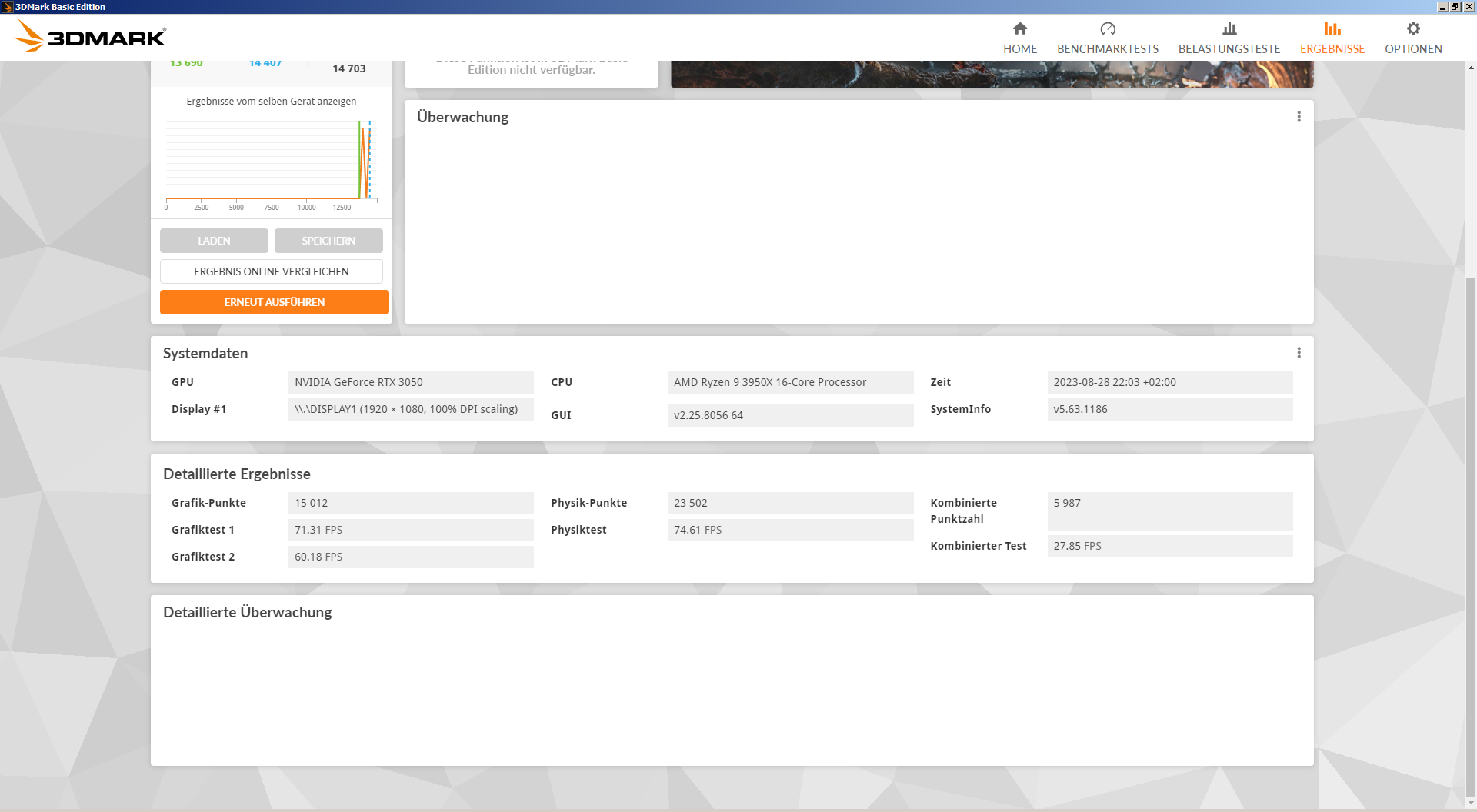

Heute habe ich auch zudem noch einen 3D Mark test gemacht.Auch da das selbe Bild.Lange Ladezeiten bermerkte ich dabei,ruckeln sah ich auch immer mal wieder und das es mal stehen geblieben war,bin mir da zwar nicht sicher aber denke mal das das auch 1 x vorgekommen war.Es stockte nicht lange aber ich bemerkte es.
Die Ergebnisse was der Test ausgespuckt hatte,sind hier:

Der 3Dmark Ergebnis sah doch zumindest nicht schlimm aus....aber systematisch mal Benchmarks und Stabilitätstests durchführen wäre angesagt.
Ich habe ja schon beschrieben, dass du erstmal nichts optimieren sollst, sondern stock und erstmal ohne RAM auf hoher Frequenz, sehen musst ob der PC stabil ist und normale Leistung bringt....unter Windows 10/11.
Also 3Dmark timespy für die Grafik punkte und cinebench R23 für die CPU punkte.
