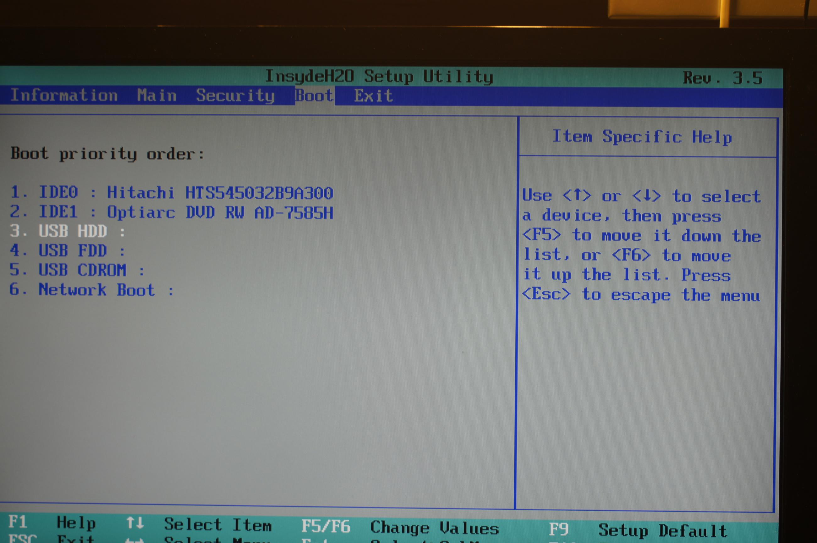

Hallo Simpson. Ich habe bereits einen anderen Kartenleser dran. Keine Änderung. Ich habe mal ein Foto vom Bootmenü gemacht. Es ist nichts anderes angemeldet als das, was im Notebook steckt. Es zeigt mir nicht mal das BIOS, wenn der Leser dran hängt. Sehr eigenartige Sache. Gruß every

Wenn er nicht mal das BIOS zeigt, dann stürzt das BIOS bei der Legacy USB-Erkennung ab. Das Bootmenü erlaubt nicht einmal das Deaktivieren von Geräten, man kann sie nur nach unten verschieben. Wegen den Problemen mit dem Legacy USB-Support kann ein BIOS-Update helfen - in den meisten Fällen tut es das aber nicht.
Ja, richtig. Ich kann es nur nach oben oder unten verschieben. Oder mit "discharge" weiterbooten lassen. Da werde ich mich wohl mit dem ewigen an-und abstöpseln zufrieden geben müssen. Vielen Dank für Deine Ausdauer. Gruß every
