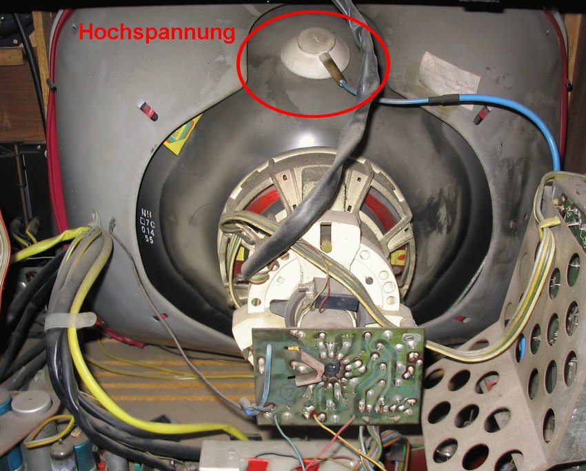

Wenn Du nicht vom Fach bist, dann öffne besser keinen Fernseher alter Bauart mit Bildröhre um daran rum zu basteln. Die Beschleunigungsspannung (Anodenspannung am dicken Stecker seitlich am Glaskörper) geht je nach Bilddiagonale bis 35 kV und ist zudem Gleichspannung!
Selbst wenn der Fernseher ausgeschaltet ist, dauert es eine Weile bis sich die Spannung abgebaut hat.
Wenn Du da eine gewischt kriegst, dann war es das.

Man kann natürlich auf Nummer Sicher gehen, und die restliche Hochspannung entladen.
Mit einem hochohmigen Widerstand (ich glaube 100kΩ reichte damals dafür) kurz gegen Masse.
(das alles mit isoliertem Werkzeug und Gummihandschuhen für Elektroarbeiten)
