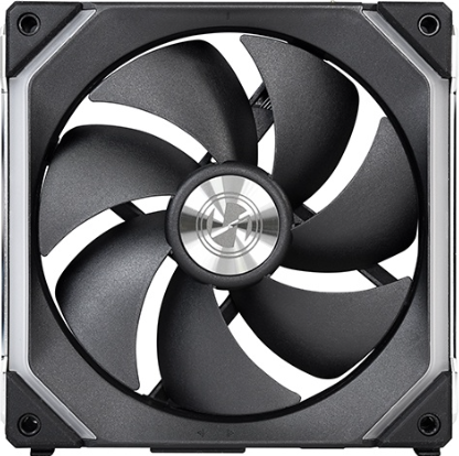

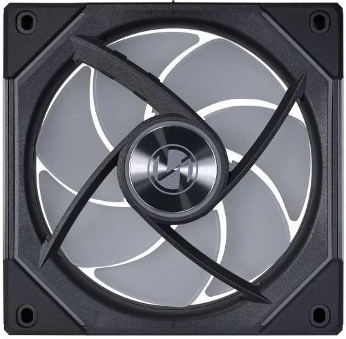

auf deinen fotos ist es genau umgekehrt: unten und an der seite saugt raus, hinten und oben saugt rein. oder verhalten sich die Uni Fan SL V2 da anders als 99,x% aller PC-lüfter?
Die, die ich vor ca. 2 Wochen verbaut habe, nicht.
@drox90
schau mal die Bilder:
1. Bild: an dieser Seite bläst dein Lüfter die Luft hinaus
2. Bild: an dieser Seite saugt dein Lüfter die Luft an
