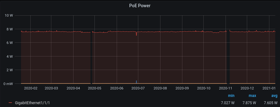

Also, mein Unifi AP-AC-HD benötigt ~ 7,6W im Schnitt laut meinem PoE-Switch:
Bei einem Maximalverbrauch laut Datenblatt von 17W. Den AC-Pro habe ich auch, allerdings bei den Eltern im Haus im Einsatz, da müsste ich auch mal den Verbrauch messen, glaube aber, da der AC-HD im Gegensatz zum AC-Pro sehr viel Wärme emitiert, dass der AC-Pro deutlich weniger Strom zieht.
Ja im ile ist der auch bei ~10W rum, passt also ganz gut zu den 9W laut Datenblatt, aber unter richtig Last mit Speedtest steigt es auf 15W laut Messgerät. Ist aber wie gesagt auch nen Injektor!
Der Fehler vom Messgerät sind meine ich 1-2W. Hatte da recht lange gesucht bis ich was vernünftiges gefunden habe.
